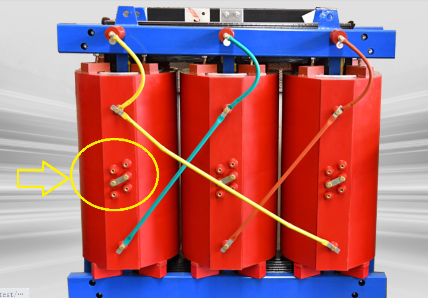

一次线圈的各相的尾端有3个端子,其中2个是抽头,中间的匝数为100%,其它的两个为105%、95%。
三相共有9个线端,都接到分接开关上。如果旋到使三个100%的端子联结到一起,对应的一次电压比如是10kV,那么,如果旋到使三个105%的端子联结到一起,对应的一次电压就是10.5kV,使三个95%的端子联结到一起,对应的一次电压就是9.5kV,这样,由于一次的匝数改变了,那么变比就变了,一次的匝数多了,二次的电压就下降了,这样,二次的电压就相应的降低或升高了,表现为调压的作用。注意,应该在变压器完全无电的情况下来调节,所以又叫无载调压开关、无激磁分接开关。

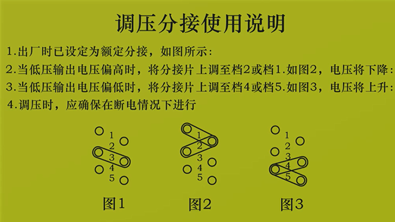

调节变压器分接头,实际上就是改变变压器两端的变比,所以就只要改变接入的线圈闸数就可以改变变比。
一档:10500V,二档:10000V,三档:9500V。
把开关拨到一档表示:高压在10500V时,低压输出400V。把开关拨到二档表示:高压在10000V时,低压输出400V。把开关拨到三档表示:高压在9500V时,低压输出400V。即一档输出电压最低,三档输出电压最高。
所以,变压器在调压时是高往高档调、低往低档调的。也就是说,当输出电压过高时将变压器的调压档位往高调,输出电压过低时将变压器档位往低调。
