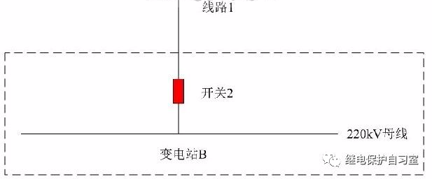

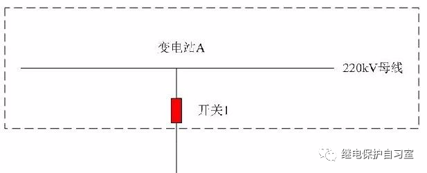

举例说明母差动作:
1)如果变电站A中母差保护动作(母线故障),开关1跳开,对侧的开关2会跳开吗?如果跳开的话,是不是通过变电站A母差保护操作箱中TJR发的远跳命令呢?
2)如果变电站A中母差保护动作(母线故障),开关1拒跳,对侧的开关2会跳开。以前的培训说的是,母差保护动作,开关拒动会停信(闭锁式保护),使开关2跳开。我在想,如果母差保护动作就会启动操作箱中TJR发远跳命令的话,就用不着停信使开关2跳开了。
准确的说是母差保护跳令发送至操作箱的TJR继电器,TJR除跳闸,启动失灵外,同时给保护的"远跳开入"回路发一个开入,保护接到"远跳开入"开入量后,就向对侧保护发远跳命令,使对侧断路器跳闸。
所以说根本的东西在于保护是否接到"远跳开入",如果接到了,就会向对侧保护发远跳命令。如果接线正确,不论开关是否拒跳,都会有:母差跳闸=>启动TJR=>保护收到远跳开入=>对侧断路器跳闸(是否经启动控制要视控制字而定)。
TJQ为三跳继电器,不闭锁重合闸,在一些三跳三重的场合TJQ动作还是允许重合的。如果此时去启动远跳回路肯定是不合适。
TJR为永跳继电器,闭锁重合闸,往往母差保护及一些需闭锁重合闸的动作通过它来出口。TJR一但动作,肯定不能重合,用它来启动远跳回路。
本侧母差都动作了说明是母线故障,本侧开关跳开,现在如果线路保护是光纤纵差保护,母差保护动作启动TJR,TJR一副接点去启动远跳让对侧结合控制字是否需经本侧启动控制直接跳闸或者是远传结合本侧就地判据出口跳闸,本侧开关已经跳开,为了更快的隔离故障让对侧也跳闸也不会有什么负荷损失,像以前母差保护动作停信是针对闭锁式高频保护,CT与开关之间的故障,本侧母差保护动作跳开本侧开关,由于高频保护未能来得及动作,在本侧开关跳开后,故障点的电流由对侧流过来,对于本侧保护来说是反方向故障,保护会发信闭锁对侧的高频保护使得高频保护不能跳闸,由于对侧的距离一段只能保护线路全长的80%,只能由距离二段切除故障,距离二段时间较长会使故障扩大,所以必须让本侧母差保护动作让本侧保护停信好让对侧高频保护动作快速切除故障。

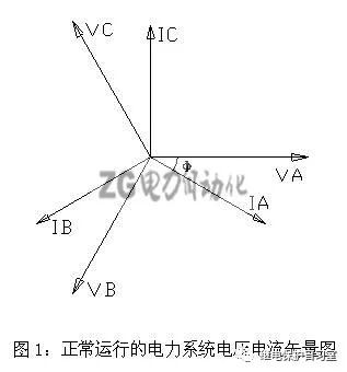

正常运行的电力系统,三相电压、三相电流均应基本为正相序,根据负荷情况(感性或容性),电压超前或滞后电流1个角度(Φ),如图1。

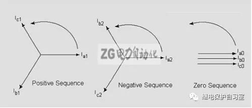

求解正序电流,应过滤负序分量和零序分量。参考图2,
图2:正序、负序、零序相量(以电流为例)
B逆时针旋转120°、IC逆时针旋转240°后,3相电流相加后得到3倍正序电流,同时,负序电流、零序电流被过滤,均为0。
故Ia1= 1/3(IA +αIB +α2 IC)
对应代数方法:[1]+α [2]+α^2 [3]
易得:Ia1= 1/3(IA +α IB +α^2 IC)。

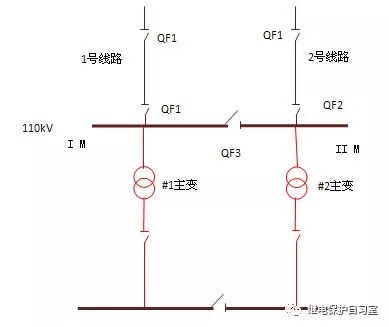

以进线备自投为例分析:
正常运行时,本侧QF1、QF3合位,QF2分位,此时,1号线路供电,2号线路备用。
备自投充电条件:①I、II母均三相有压;②当“检2号线路电压”控制字投入时,2号线路有压;③QF1、QF3合位,QF2分位。
放电条件:①2号线路失压;②手合QF2;③手跳QF1或QF3;④外部闭锁开入;⑤QF1、QF2、QF3的KCT异常;⑥整定控制字不允许2号进线断路器自投。
动作过程:充电完成后,若I母、II母均无压,线路1无流,2号线路有压,则备自投装置启动,经延时发令跳QF1,确认QF1断开后,发令合闸QF2,此逻辑称方式1.若2号线路为工作电源,1号线路作为备用,逻辑与此类似,称为方式2。
充电完成后,若没有放电情况发生,则备自投装置一直处于准备状态。
线路1的线路上某点发生故障时,对端变电站1QF跳闸,导致本站两条母线均无压,1号线路无流(检测电流是预防TV断线导致两条母线均无压时发生误动),备自投启动后,跳闸QF1以隔离故障点,确认QF1断开后(若发生未断开,备自投停止后续动作),合闸QF2。
*注意检测电压,分清母线电压和线路电压。
