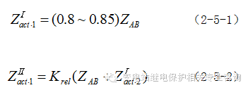

距离保护Ⅰ段的动作阻抗整定为:
距离保护Ⅱ段的动作阻抗整定为:

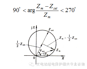

2.方向阻抗继电器
方向阻抗继电器的特性是以整定阻抗图片为直径而通过坐标原点的一个圆,如图2-5-4所示,圆内为动作区,圆外为不动作区。当加入继电器的短路电压和短路电流之间的相位差图片为不同数值时,该继电器的起动阻抗也将随之改变。当图片等于整定阻抗图片的阻抗角时,继电器的起动阻抗达到最大,等于圆的直径,此时,阻抗继电器的保护范围最大,工作最灵敏,因此这个角度称为继电器的最大灵敏角。当保护范围内部发生故障时,图片
(为被保护线路的阻抗角),因此应该使继电器的最大灵敏角等于图片,以便继电器工作在最灵敏的条件下。
当反方向发生短路时,测量阻抗图片位于第三象限,继电器不能动作,因此它本身具有方向性,故称为方向阻抗继电器。
可用相位比较动作方程表示为:
            (2-5-3)
图2-5-4 方向阻抗继电器动作特性图

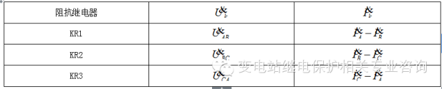

1. 相间阻抗继电器的0?接线方式                                   这是在距离保护中广泛采用的接线方式,当阻抗继电器加入的电压和电流为 图片和图片时,称之为“0?接线”。继电器端子上所加电压和电流如表2-5-1所示。
表2-5-1  0?接线时阻抗继电器所加电压和电流
现根据这种相应的接线方式,对各种相间短路时继电器的测量阻抗分析如下:
1)三相短路
在三相短路时,三个继电器的测量阻抗均等于短路点到保护安装地点之间的阻抗,三个继电器均能动作。
2)两相短路
与三相短路时的测量阻抗相同,因此,KR1继电器也能动作。
在A-B两相短路的情况下,对继电器KR2和KR3而言,由于所加电压为非故障相间的电压 ,数值较图片为高,而电流又只有一个故障相的电流,数值较图片为小,因此其测量阻抗必然大于图片的数值,也就是说它们不能正确地测量保护安装地点到短路点的阻抗,从而不能起动。
由此可见,在A-B两相短路时,只有KR1能准确地能够短路阻抗而动作。同理,分析B-C和C-A两相短路可知,相应地也只有KR2和KR3能准确的测量到短路点的阻抗而动作,这就是为什么要用三个阻抗继电器并分别接于不同相间的原因。
