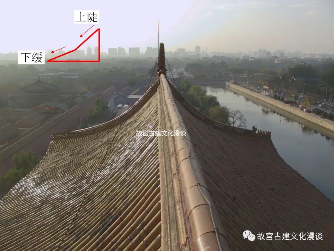

紫禁城古建筑的屋顶都是坡屋顶,这使得雨水降落到屋顶后,均会顺着屋顶坡度由上向下排向地面。为达到良好的排水效果,并避免建筑屋檐下部的木构件遭受雨淋,紫禁城古建筑屋顶的坡面非平面,而是坡顶到坡底由陡峭变缓和的一种曲面形式(图1)。这使得雨水降落到屋顶后,能够迅速往下排,且到坡底位置时,又能够向前方排出,达到“上尊而宇卑,则吐水疾而霤远”(《周礼?考工记》)的效果。其结果是:一方面,屋顶的雨水能够迅速排走;另一方面,屋顶的雨水向远处排,避免倒流屋檐下的立柱、门窗位置。
图1  曲面瓦顶

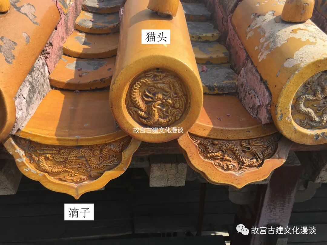

为了使屋顶雨水有序往下排,瓦面做成一道道小沟状,称为“瓦垄”。瓦垄由板瓦与筒瓦(竹筒状的瓦)组成,板瓦为底瓦,筒瓦为盖瓦。筒瓦扣在两个相邻的板瓦上,上下筒瓦之间一节一节搭扣,上下板瓦之间一块块扣压(上瓦压下瓦),各个瓦件之间用灰泥抹实,以上做法既有利于排水,同时也利于防止瓦面的雨水渗入基层。瓦顶的最下端即屋檐上的第一块瓦,板瓦前伸做成三角尖状,称为“滴子”,其主要目的是让瓦垄的雨水汇集成一条直线下落(图2)。两块滴子之间由大圆饼状的筒瓦遮挡,该筒瓦被称为“猫头”,其主要目的是充分扣压在滴子端部,防止雨水渗入屋檐内。上述屋顶的坡度、瓦件的使用均有利于屋顶排水。
图2  屋檐排水瓦

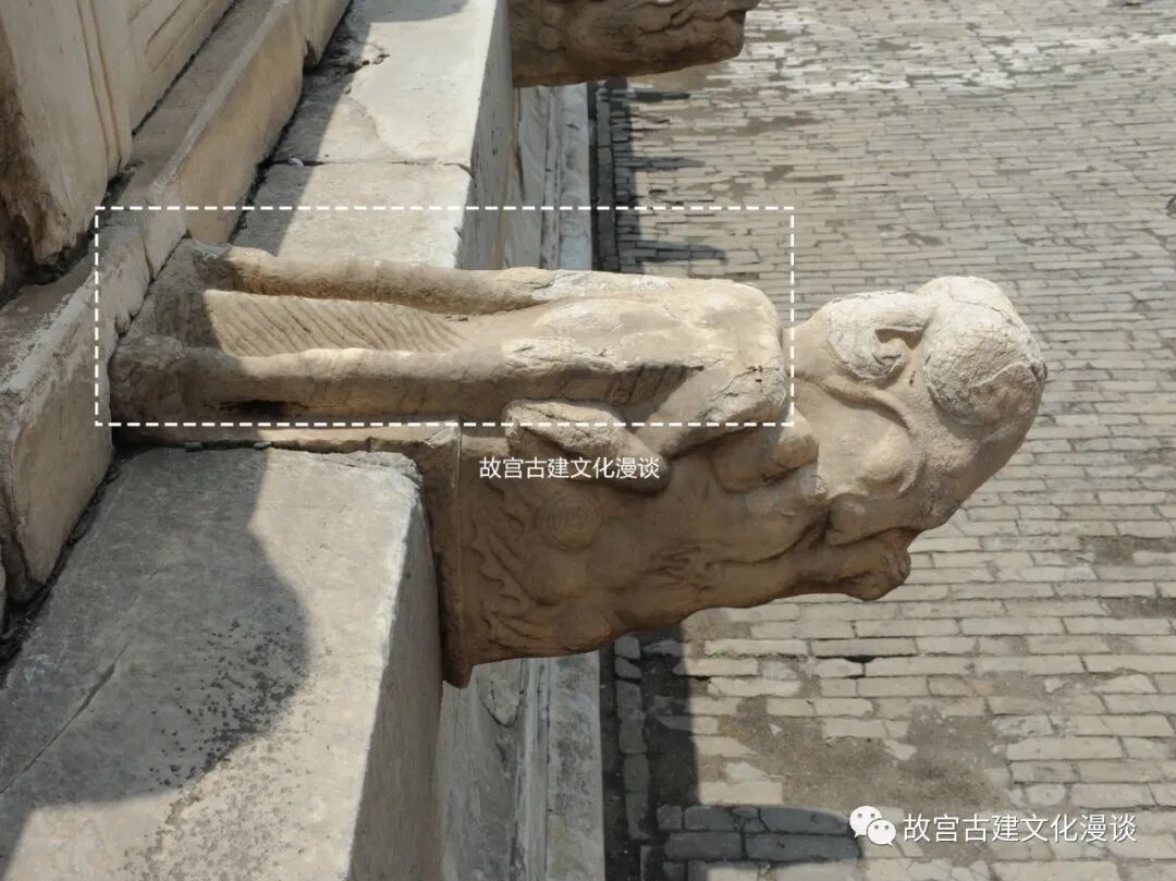

从台基排水角度而言,紫禁城台基排水设施主要为龙头造型的排水兽(图5)。其双角后张,唇部上扬,獠牙尖耸,眼如铜铃,耳如长管,极具震慑之感。有人认为这是螭首,其实不然。东汉许慎《说文解字》载:“螭,若龙而黄,北方谓之地蝼,从虫,离声,或无角曰螭”,由此可知,“螭”属于没有角的龙(图6)。这种排水神兽可称为“蚣蝮”。明人杨慎《升庵集》载:“六曰蚣蝮,性好水,故立于桥柱”,即龙生九子之老六为“蚣蝮”,这种龙喜欢吐水,一般立于石桥、石柱附近。古人认为,暴雨时节,洪水泛滥时,蚣蝮便将水吸入自己腹中,并及时排出,以消除水患。营建紫禁城的古代工匠巧妙地把蚣蝮形象运用到了台基排水系统中,使之发挥作用。
图5  蚣蝮(头上有角)

首先,蚣蝮所处的高程有利于排水。蚣蝮位于台基望柱(望柱是指栏板之间的立柱)的底部,其嘴部的出水口是整个台基地面的最低点。古代工匠在铺墁台基地面时,会考虑排水需要,将地面铺墁成具有不易察觉的微小坡度形式,使得地面离建筑越远,其高程越低。在望柱底部,古代工匠会安装蚣蝮,使其仅露出头部,且其尾部作为进水口,嘴部作为出水口,且使其在整个台基的高程最低。这样一来,雨水沿着排水坡度很快汇集到蚣蝮造型位置,并从蚣蝮尾部汇入,从嘴部排出。
其次,蚣蝮的“肚子”有利于临时存水。台基地面的雨水,通常流向栏板底部位置,并汇入蚣蝮尾部的进水口。而在暴雨时期,雨水量较大,汇集在栏板底部位置的雨水较多,若存积时间过长,则雨水有可能渗入栏板与地面的接缝中,使得其中的土体松动,造成安全隐患。蚣蝮内部有较大的空间,犹如产生“吸水”功能,有利于栏板底部的雨水迅速汇入进水口,避免了雨水在栏板位置的积存。

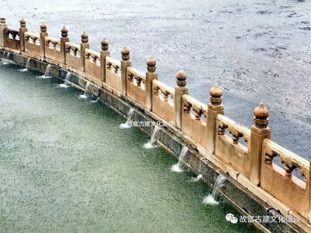

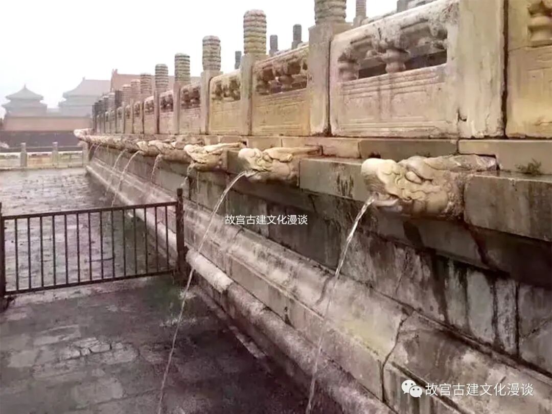

再次,蚣蝮突出台基外的造型可以保护台基。若蚣蝮的排水口与台基侧壁相齐,那么雨水就会沿着台基侧壁往下流向地面,不仅会污染台基侧壁的须弥座石,而且会造成侧壁渗水的安全隐患。古代工匠将蚣蝮造型凸出在台基侧壁以外若干尺寸,可以使得雨水向前、向远方排出,避免了上述隐患的发生,且形成良好的排水效果。以前朝三大殿(太和殿、中和殿、保和殿)三层台基上的1142个蚣蝮为例,在雨季时节,这些排水兽造型不仅能发挥有效排水功能,而且还形成“千龙吐水”的奇观(图7)。
图7  太和殿三台蚣蝮排水

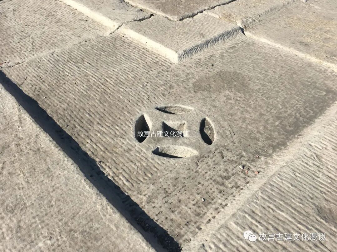

从广场地面排水角度而言,其排水的整体方向为由北向南排、由西向东排,以太和殿广场为例来说明。太和殿广场正中有一条汉白玉铺砌的石材路面,南北向,由若干块大石板铺成。每块石板宽2.2米,截面为弧形,且中间比两边高0.03米;石板两侧有0.6米宽的条石。这种位于广场正中的石材路面称为“御路”(图8),为古代皇帝通行广场的专用道路。太和殿广场御路比其它区域地势要高,这使得广场的雨水首先由御路向东西两侧排,并达到广场东西侧端部。尔后,雨水顺着两侧的明沟由北向南排。雨水有明沟至广场南端后,通过一个铜钱形状的雨水口进入暗沟,该雨水口称为“钱眼”(图9)。暗沟的雨水由西向东,汇入东南角,进入了更深的涵洞。该涵洞向东,穿过太和殿东南端的庑房地下,直接排入文华殿区域的内金水河。由上可知,太和殿广场的地面排水流向是中间→东西两侧、北→南、明沟→暗沟→涵洞→内金水河。

图9  太和殿广场的明沟与钱眼

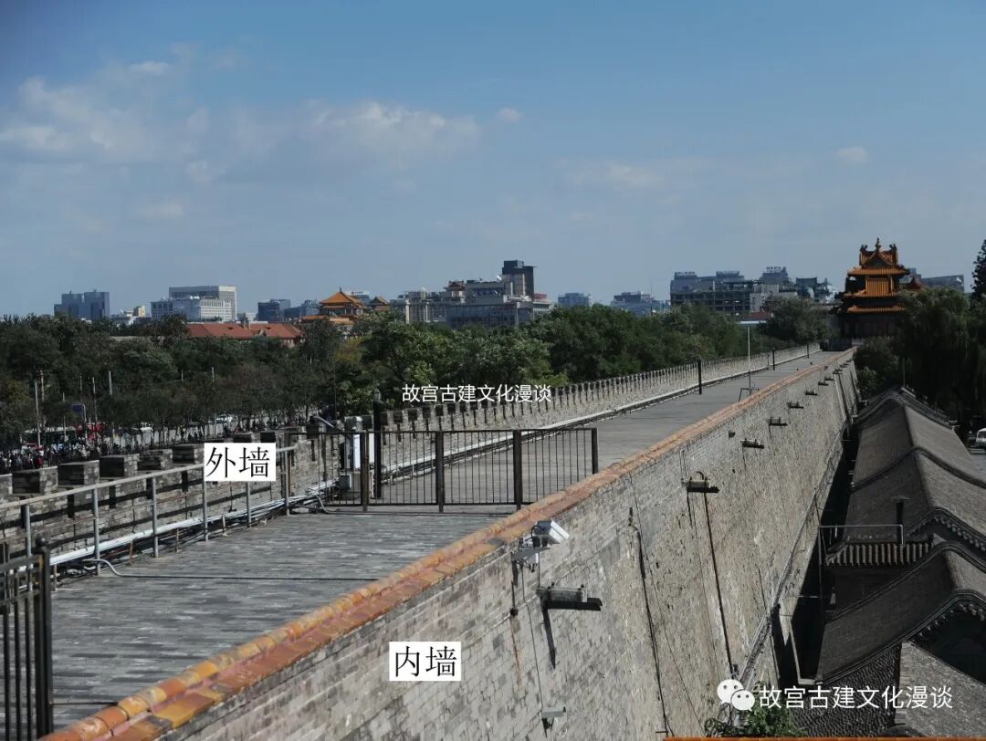

从城墙排水角度而言,紫禁城的城墙地面排水方向为由外朝内排。城墙位于紫禁城四周,高10米、宽5.78米,由内墙、外墙及墙芯组成。研究表明:雨水渗入城墙顶地面会引起地面下沉,并增加墙芯土的侧压力,导致墙体开裂,对城墙的稳定性形成不利影响。因而城墙的雨季的排水亦很重要。我国古代城墙的排水主要通过墙上的排水槽来实现,紫禁城的城墙的排水亦为此法:在内墙每隔10米左右的距离安装一个石质水槽(图11),水槽宽约0.45米,凸出墙体约0.6米,雨水通过水槽排出墙体。为避免雨水顺着水槽底部边界回流到墙体侧面,石槽下方安装有铁皮,铁皮从石槽端部向外伸出0.15米左右,并利于雨水向前、向远方排出(图12)。需要说明的是,紫禁城外墙无排水槽,其主要目的是利于保持城墙外表面庄严、壮观的效果。对于城墙地面而言,其外墙侧的高度比内墙侧高0.03米左右,以利于雨水排向水槽。
图11  城墙排水槽
图12 城墙排水槽排水

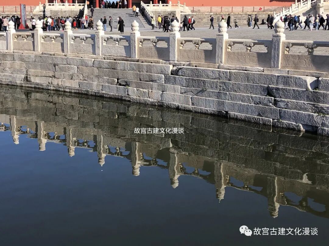

需要说明的是,故宫内的雨水在宫中最终汇入内金水河(图13-图14)。尽管每年汛期北京雨水暴增,但是故宫在历史上并未出现过积水问题。民国三十年(1942)伪建设总署刊印了《京师城内河道沟渠图说》,其中载有“紫禁城内具有特殊之沟渠网,据言无论遭遇何等大雨,庭中绝无漫溢之患,对其布置构造,仍属不明。但自紫禁城之西北隅流入经过太和殿(门)前,而流出于紫禁城东南隅之金水河,无疑为一道干沟,即四周之濠,亦足以应付由城内排出之水”。这段话说明,内金水河在历史上的确发挥了优秀的排水功能。
图13  平常时期的内金水河
图14  暴雨时期的内金水河
