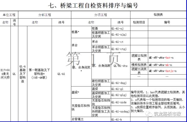

6、分项、分部、单位工程的划分
如何划分分项工程及编号
路面工程:每1-3公里路面为1个分部、10公里或每标段为1个单位按照:
(底基层、下基层、上基层、沥青下面层、沥青中面层、沥青上面层)
