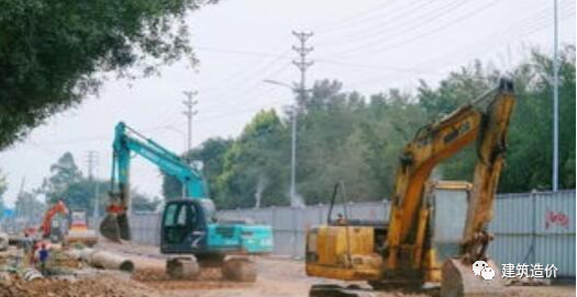

(二)路基土方施工
包括:开挖、运输、填堆、压实、整修等。
1、路堤填筑
为保证路堤的强度、稳定性,首先处理好基底,选择良好的填料,保证压实度及正确填筑方案。
(1)基底的处理。根据基底的土质、水文、坡度、植被和填土高度采取一定措施对基底进行处理。
①当基底为松土或耕地时。应根据实际采取疏干、挖出淤泥、换土、打砂桩、抛石挤淤处理。
②基底土密实稳定,且地面横坡缓于1/10,填方高度大于0.5m时,基底可不作处理;路堤填方高度低于0.5m的地段,应清除原地面杂草。
③横坡为1/10~1/5时,应清除地表草皮杂物再填筑;横坡陡于1/5时,清除杂物后,还应将坡面挖成不小于1m的台阶,台阶向内倾斜度2~4%;
(2)填料的选择。应尽量选择强度高、稳定性好并利用施工的土石作为路堤填料。
①碎石、卵石、粗砂等具有良好透水性,且强度高、稳定性好,优先采用。
②亚砂土、亚粘土等经压实后也具有足够的强度,也可采用。
③粉性土水稳定性差,不宜作为路堤填料。
④重粘土、粘性土、捣碎后的植物土透水性差,作路堤填料时应慎重采用。
(3)填筑方法
分为:水平分层填筑、竖向填筑、混合填筑法
①水平分层填筑。该法易于达到规定的压实度、保证质量,是路堤填筑的基本方法。
②竖向填筑法。当地面纵坡大于12%的深谷陡坡地段。应选择高效能机械;采用沉陷量小的砂粘土,并一次填足全宽;在底部进行拨土夯实。
③混合填筑法。
2、路堑的开挖
(1)横挖法。对路堑整个断面的宽度和深度,从一端或两端逐渐向前开挖。适于短而深得路堑。
(2)纵挖法。分为分层纵挖法、通道纵挖法、分段纵挖法;适于较长的路堑开挖。
(三)路基石方施工
目前石方工程多采用钻孔爆破。对于路堑或半路堑岩石地段多采用深孔爆破和微差爆破法。
1、炮位选择;
2、凿孔;有浅孔、深孔
3、装药;分集中装药、分散装药、药壶装药、坑道装药
4、药孔堵塞;
5、起爆;
6、清方;
运距在30--40m以内,采用推土机;40—60m用装载机自铲运;100m以上用挖掘机配合自卸车。

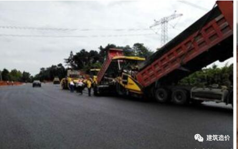

(2)热拌沥青混合料路面施工。包括拌制、运输、摊铺、压实成型。
①沥青混合料的拌制:必须在拌和场采用拌和机械拌制,要大于摊铺能力的5%。
②运输。覆盖篷布防热量散失、雨淋等,运至工地如有:团块、温度不符要求、遭雨淋应废弃。
③摊铺。之前应确认下层的质量合格,并应洒布透层、粘层、铺筑下封层。应用摊铺机作业。
④压实及成型。沥青混合料分层厚度不得大于10cm。包括初压、复压、终压。
a、初压:高温下进行,从外向路中心压,轻型压路机或关闭振动压2遍;
b、复压:初压后进行,采用重型、振动、钢筒式压路机,不少于4—6遍;
c、终压:双轮钢筒、关闭振动的压路机碾压,不宜少于2遍;并压后无轮迹。
