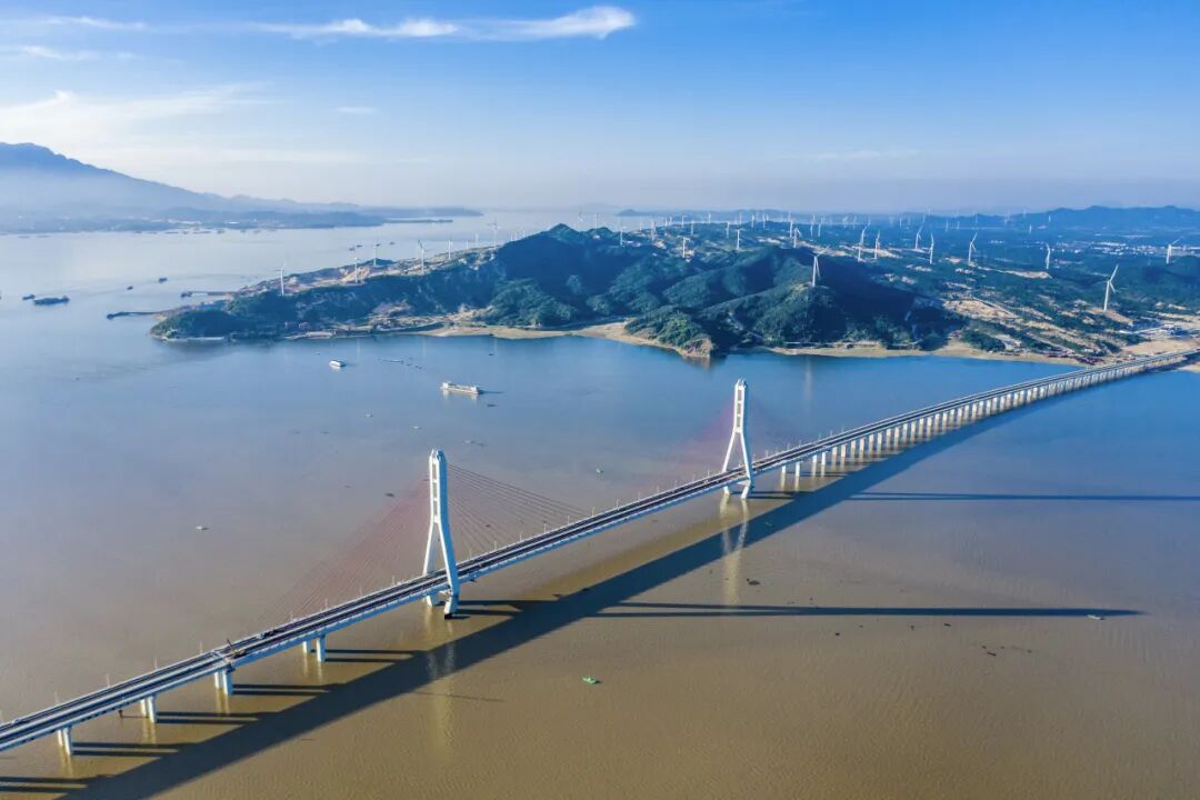

▲国内首座组合梁、跨内陆湖里程最长斜拉桥——鄱阳湖二桥
我的名片
  • 姓名:鄱阳湖二桥
  • 生日:2019年6月28日
  • 籍贯:江西
  • 长度:大桥全长5589米,最大跨径420米
  • 类型:钢-砼组合梁双塔五跨空间双索面斜拉桥
  • 特点:全国跨内陆湖泊高速公路最长的斜拉桥,是江西省第二大跨径桥梁。鄱阳湖二桥的施工建设难度国内罕见,一度被国内外工程界视为工程施工的“禁区”。建设者需要攻克“极端险、极度频、极其宽、极为大、极其多、极端高”六大困难。
  • 设计单位:江西省交通设计研究院
  • 施工单位:四川公路桥梁建设集团有限公司、中交路桥华南工程有限公司
它是全国跨内陆湖泊高速公路跨径最大的斜拉桥,江西省第二大跨径桥梁。2019年6月28日,经过1366天的日夜坚守、200余名四川路桥建设者的匠心打造,鄱阳湖二桥建成通车了。这座千米长虹穿越了有着“东方百慕大”“建桥禁区”之称的老爷庙水域,宛如一条腾飞的巨龙,凝结着四川路桥人的智慧与汗水,搭载着82万都昌人民的美好向往,为江西发展注入一股全新的交通动力。

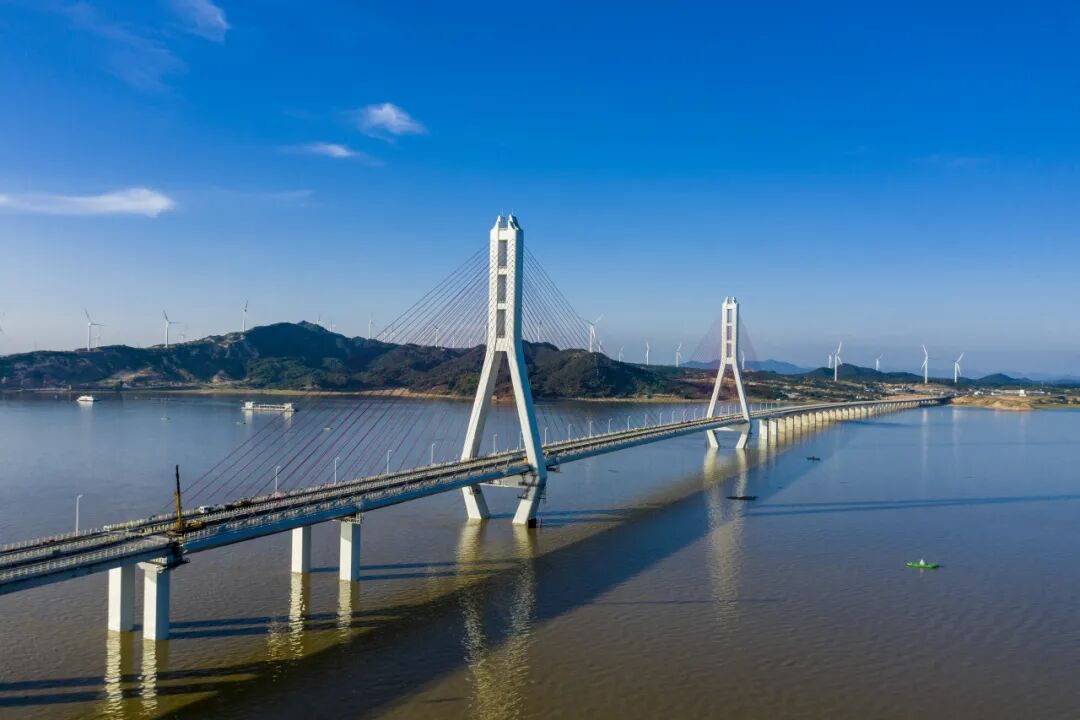

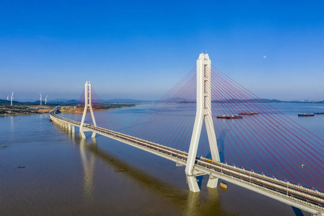

都九高速鄱阳湖二桥起于都昌县多宝乡,横跨“东方百慕大”老爷庙水域,止于庐山市,是都九高速控制性工程,承担着旅游发展和城市交通的双重功能。鄱阳湖二桥是全国跨内陆湖泊高速公路最长的斜拉桥,是江西省第二大跨径桥梁。桥梁全长5589米,主桥桥面宽28米、副孔及引桥桥面宽24.5米,全桥共120跨。主孔为钢-砼组合梁双塔五跨空间双索面斜拉桥,最大跨径420米,主塔采用宝瓶型桥塔,塔高137.9米,桥面以上高107.6米,桥面以下高30.3米,斜拉索呈空间双索扇形布置,共72对;副孔采用50米后张法预应力T梁,共51跨;引桥采用35米先张法预应力T梁,共64跨。
