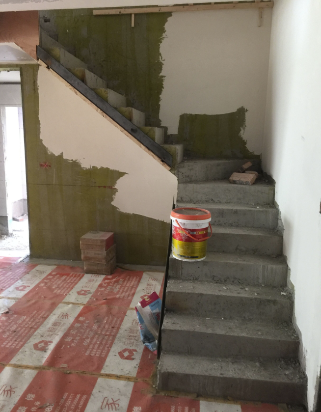

混凝土结构楼梯基础图片
混凝土结构楼梯基础混凝土结构楼梯基础

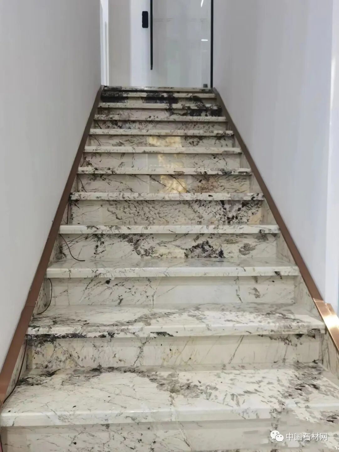

首先我们来说说混凝土结构的楼梯基础。其是钢筋加混凝土现浇而成的结构,有的是做土建的时候和房屋一体浇筑而成,有的是后期增加或修改重新在原有的结构基础上来浇筑而成。
爵士白大理石楼梯-混凝土结构楼梯基础
混凝土结构楼梯基础优点:
1、整体结构性强,和其他部位的连接更加的牢靠稳固;
2、可靠性,安全性,抗震性会更高;
3;使用年限也更长;
4、结构稳定,不会出现晃动;
5、安装石材楼梯踩面立面用石粉来安装时,和混凝土基础的相互粘接性会更好;
6、施工方便简单;
7、相对于钢结构楼梯来说更加的经济等。
混凝土结构楼梯基础缺点:
1、整体自重大;
2、结构板厚较厚;
3、混凝土和钢筋的耗用量较多,木模板使用量和损耗量大;
4、楼梯转角位置外观厚重等。

混凝土结构楼梯基础做石材梯步需要注意:
1、在楼梯设计时需要根据楼梯所处的位置正确选择形状;
2、根据层高合理安排踏步数(家装楼梯的踏步高度一般不超过175mm,踏步宽不应小于260mm);
3、在楼梯支模时,尽量保证每一步的高度相差不大,且均匀分配;
4、石材铺贴厚度要保证40mm(基础到石材完成面);
5、石材铺贴密实,不空鼓等。

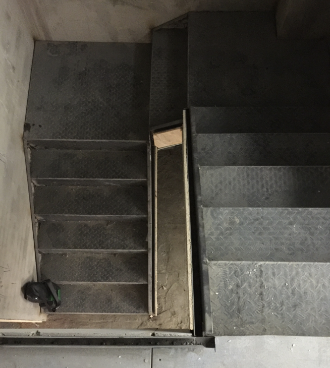

钢结构楼梯基础
钢结构楼梯基础
然后我们来说说钢结构的楼梯基础。其是用各种型钢和钢板等焊接而成。一般是后期增加。
钢结构楼梯基础优点:
1、支点少,承重高;
2、造型多且美观;
3、不易受立柱,楼面等结构影响;
4、自重轻;
5、占地小;
6、实用性强等。
爱马仕灰天然大理石石材楼梯-钢结构楼梯基础
钢结构楼梯基础缺点:
1、钢材用料多,费用较高;
2、需要专业的安装师傅来安装;
3、结构若处理不好,中间部位容易晃动;
4、技术含量高;
5、防锈处理不好容易锈蚀,影响结构受力;
6、石材铺贴厚度较厚或需要用胶泥一类材料等。
混凝土结构楼梯基础优点:
1、钢结构需要保证尽量不产生晃动;
2、石材安装前需要做好防锈处理;
3、若是用石粉水泥来安装,铺贴厚度需要保证50mm;
4、踏步踩面尽量焊前后两道6mm直径钢筋,以增加粘接性;
5、若用胶泥来安装,铺贴时需要等上一步牢固后再安下一步;
6、安装前需要将表面清理干净;
7、根据层高合理安排踏步数(家装楼梯的踏步高度一般不超过175mm,踏步宽不应小于260mm);
8、保证踏步高度的均匀性等。
