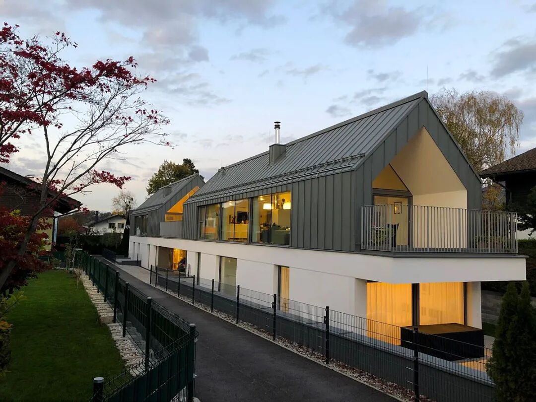

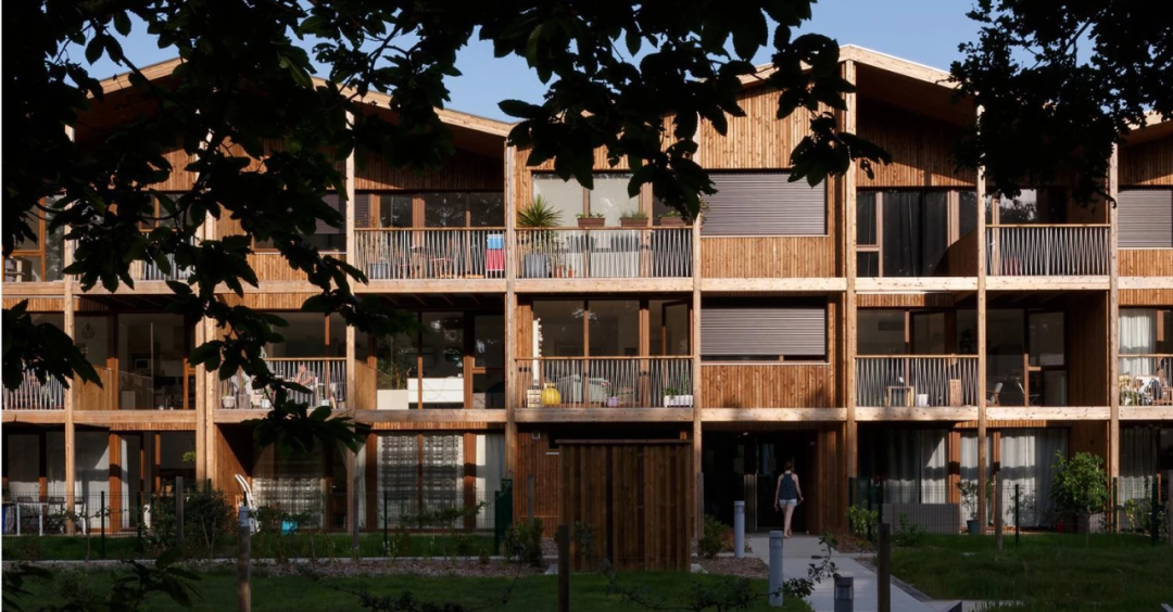

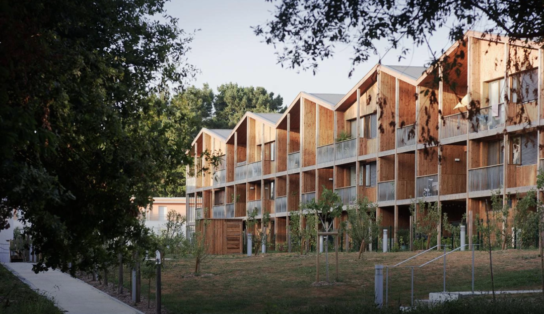

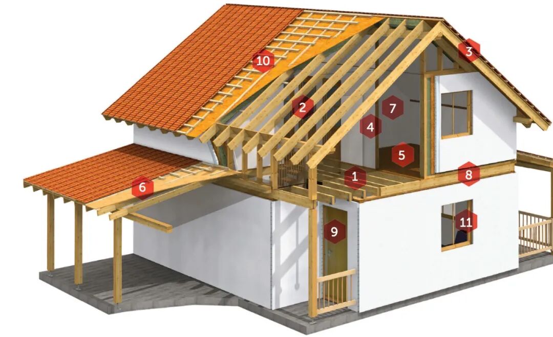

概述
轻型木结构体系,是将小截面构件按一定的间距等距离平行排列形成框架,然后在框架外根据受力需要包上结构面板,形成建筑物的墙体、楼盖和屋盖等基本构件。整个结构体系就是由木构架墙体,楼盖和屋盖构成的箱形建筑结构体系。
图片 ?ultralam

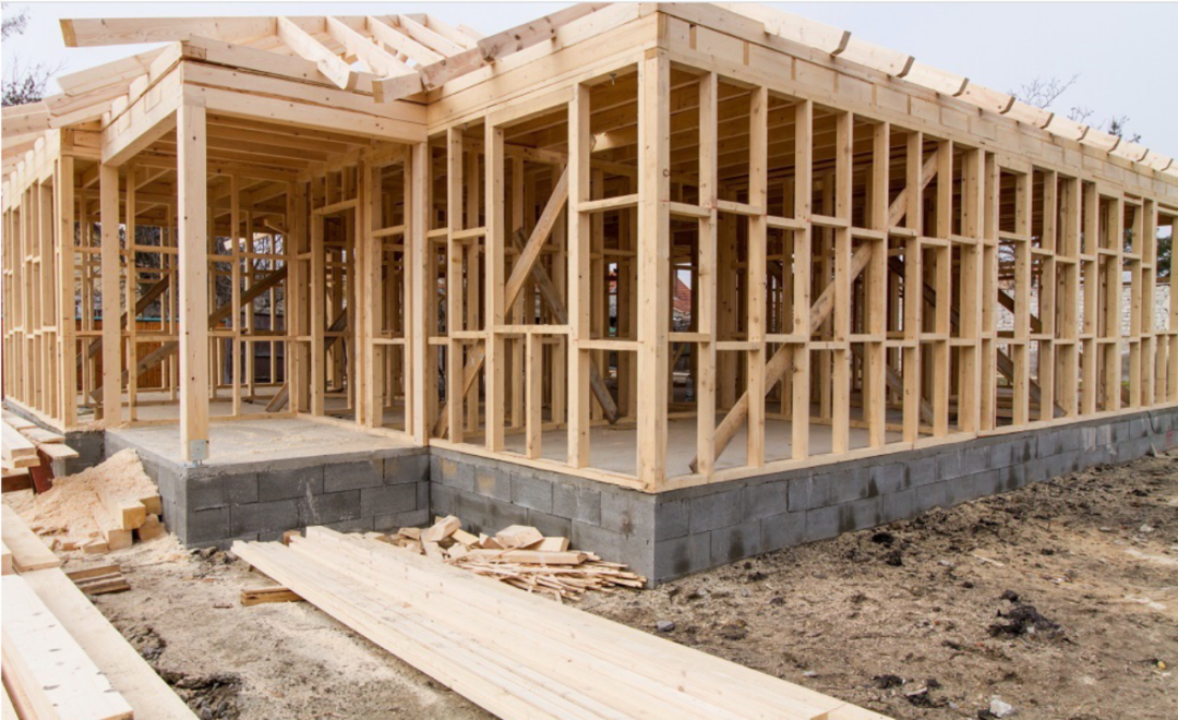

作为一种高次超静定的结构体系,轻型木结构的结构强度通过主要结构构件(木框架)和次要结构构件(木墙面板、楼面板和屋面板)的共同作用得到,承担并传递作用于结构上的各种荷载。其中,建造结构框架主要使用规格木材(实心木)或工程木产品(再造木),覆盖在框架上的覆面板主要使用胶合板或定向木片板。
图片?decoist

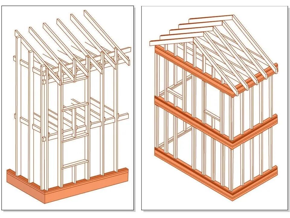

历史上,轻型木结构建筑分成两种结构体系,即气球框架建造系统(Balloon Frame)和平台框架建造系统(Platform Frame)。
图片左图气球框架|右图平台框架
19世纪出现的气球框架建造系统(Balloon Frame)采用的是通柱式建造,因为工业化木杆的长度通常不超过6m,所以气球框架普遍应用于二层房屋建造,木杆无需切割直接通至屋檐。
而演化自气球框架的平台框架建造系统(Platform Frame)就选择把木杆按层切割,与上下楼面连成笼状,每层楼板完工后也就成为上层的施工平台,因而可以实现四、五层及以上的房屋。这种演化策略还有别的收获:在气球框架中,跨越楼层的饰面和保温材料都需要现场安装;而平台框架的构件不会跨越楼层,这一特征为将来出现更预制化的体系做好了准备。

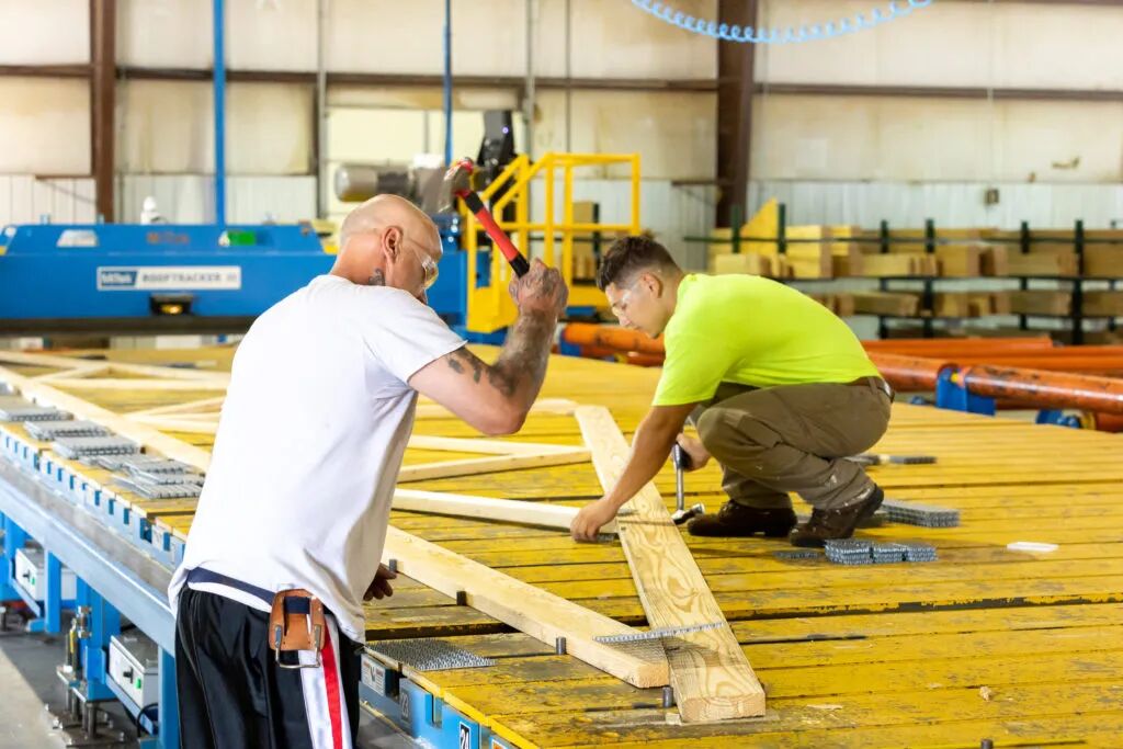

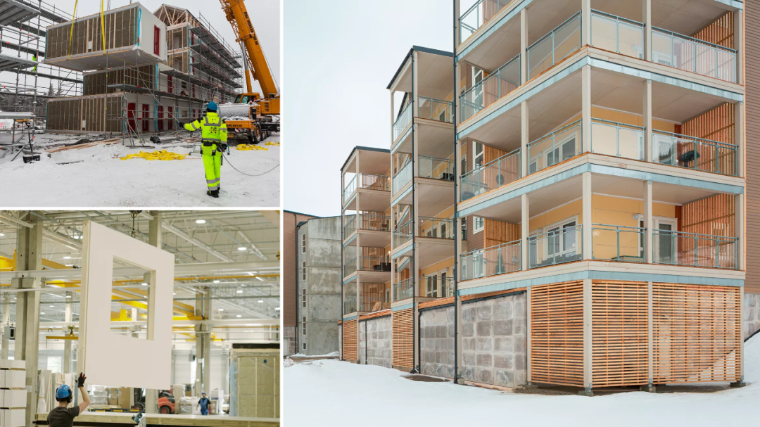

从20世纪后期开始,轻型木结构建筑主导了北美的住宅市场,并广泛地用于商业和轻型工业建筑。随着建筑行业工业化的发展,现代轻型木结构建筑将更多地通过工厂预制的方式实现。轻型木结构建筑中所需的结构构件,可以在工厂加工完成并组成屋盖框架的桁架及墙体。通过工厂将木材材料切割、组装,然后整体运往工地现场安装,既可以节约时间,又有助于提高建造质量。

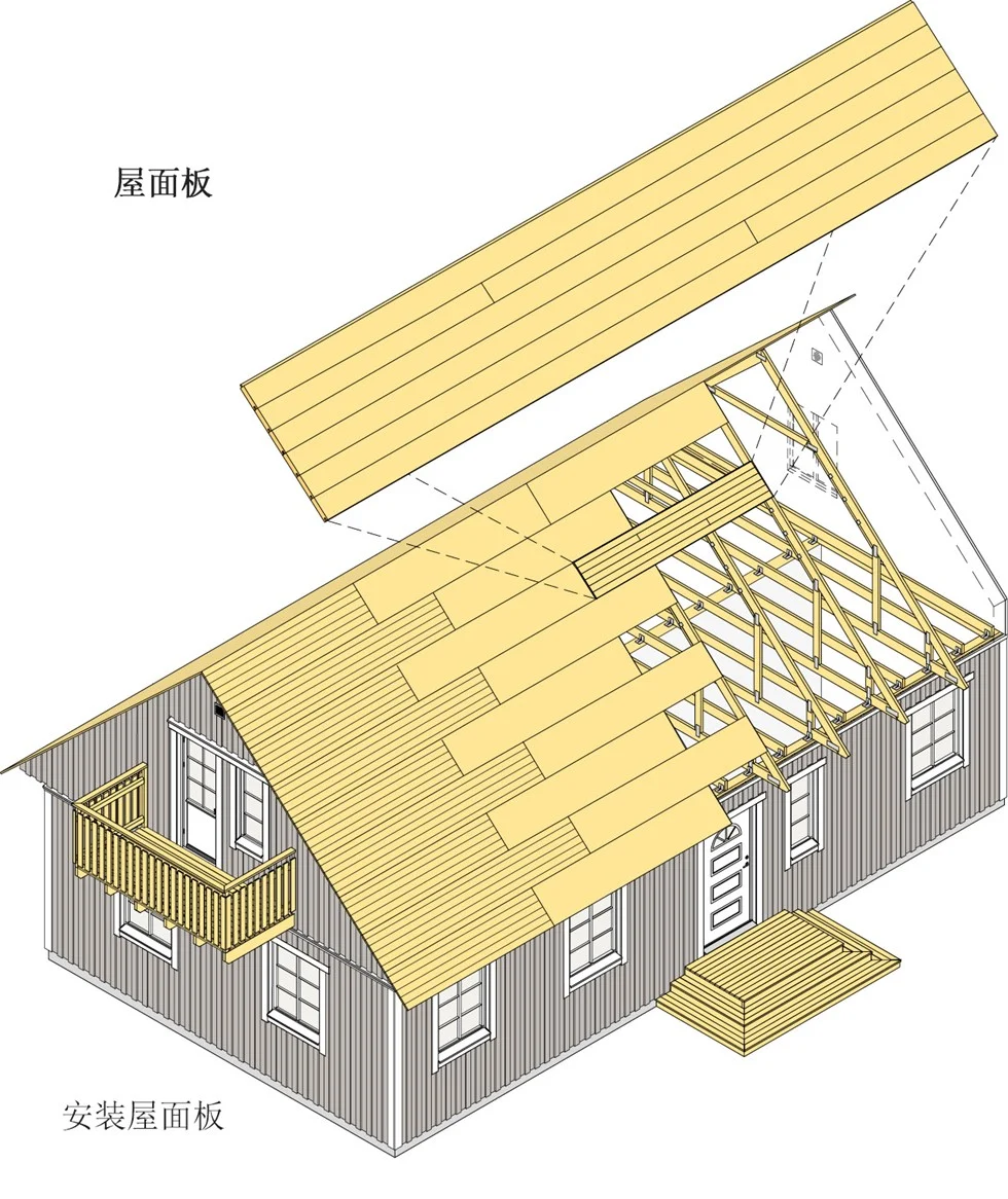

屋面系统
轻型木结构的屋面体系一般有两种,即传统的搁栅-椽条体系和轻型桁架。而后者的应用现在越来越广泛,已经达到了75%的市场占有率。建筑物的屋盖可以保护房屋免受气候的影响,并有助于控制房屋内外热量的流动。屋面板强度必须足以承受积雪、屋面材料以及在施工和维修时的荷载。用作屋面板的木基结构板材可为针叶木胶合板或定向刨花板(OSB)。
图片?Swedish Wood
建造屋盖的方法有两种。一种是在工厂预制,现场安装的屋盖桁架。另一种是将单个构件,例如椽条和搁栅、在现场组装构成屋盖。后者称为传统屋盖。大多数屋盖采用桁架建造, 以便节约现场工作时间和材料。桁架是工程木产品,可通过设计来满足雪载和屋盖自重等特定荷载。屋盖桁架横跨两侧外承重墙,无需中间支撑,可适用于几乎任何形状的屋顶,也可用于屋面悬挑结构。

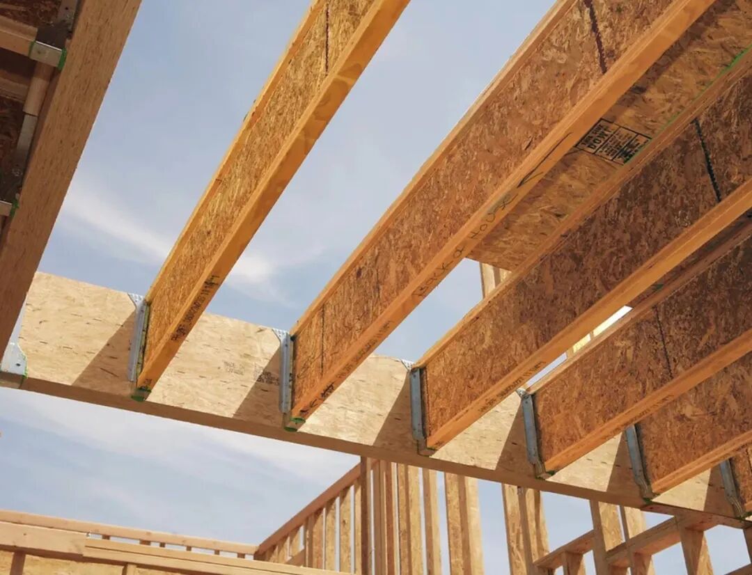

工字木搁栅(Wood I-joist)
工字木搁栅是一种可以有效代替实木规格材搁栅的工程木产品。工字木搁栅一般采用规格材或单板层积材(LVL) 作翼缘,结构胶合板或定向刨花板(OSB)作腹板。因为工字木搁栅采用了高强度的工程木,所以与传统的实木规格材搁栅相比,它的跨度更大(单跨一般可以达到18 米)。

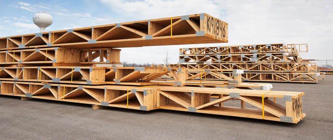

轻型木桁架 (Truss)
轻型木桁架可用于轻型木结构的屋盖和楼盖,代替屋盖椽条和楼盖搁栅。屋盖桁架根据屋面形状的不同,有不同的坡度。杆件在节点处,采用金属镀锌齿板从桁架两侧压入,将所有杆件连接在一起。目前在美国,约有75%的住宅的屋盖系统采用轻型桁架。

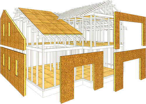

木基结构板材(Wood-based Structural Panels)
我们一般所说的木基结构板材包括结构胶合板(Plywood )和定向刨花板(OSB)。木基结构板材在轻型木结构中用作楼盖,屋盖和墙体的面板。作为结构构件,面板除了承载竖向重力荷载外,更主要起到传递和承载由风和地震荷载引起的侧向荷载的作用。所以称作结构板材,以示与不承重的非结构板材的区别。
