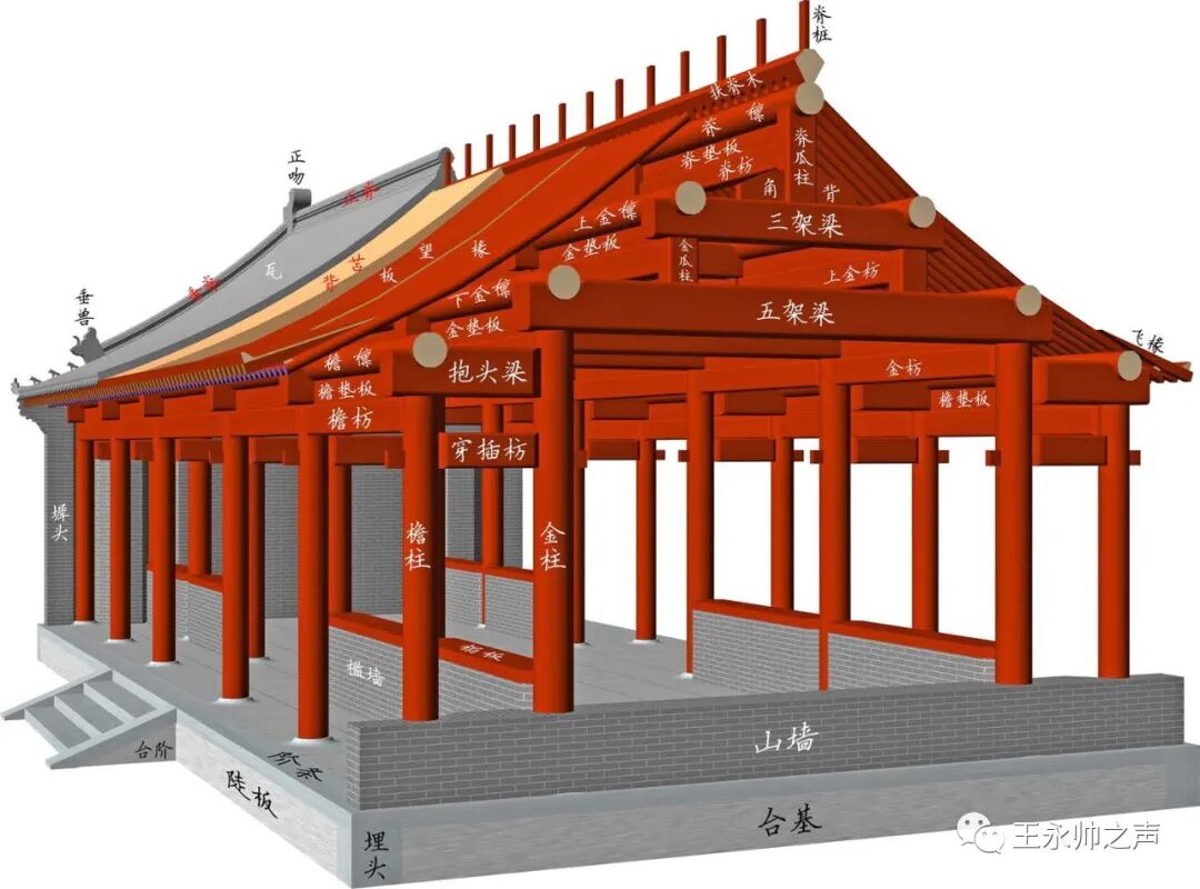

抬梁式木结构示意图

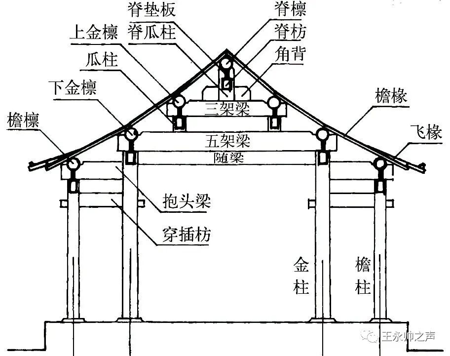

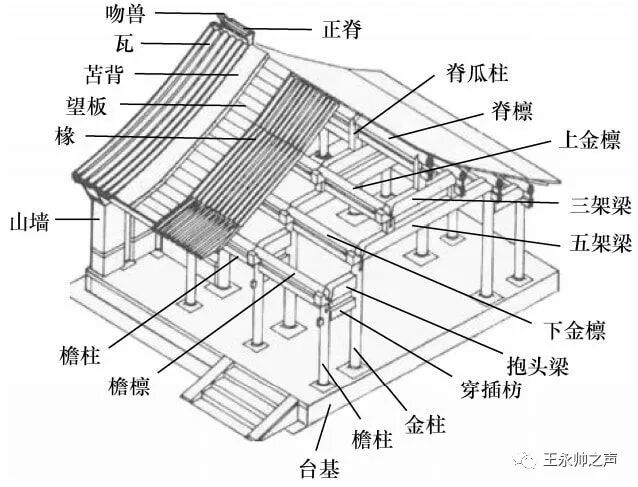

      抬梁式木结构,是中国古代建筑木构架的主要形式。这种构架的特点是在柱顶或柱网上的水平铺作层上,沿房屋进深方向上架数层叠架梁,梁逐层缩短,层间垫短柱或木块,最上层梁中间立小柱或三角撑,形成三角形屋架。相邻屋架间,在各层梁的两端和最上层梁中间小柱上架檩,檩间架椽,构成双坡顶房屋的空间骨架。房屋的屋面重量通过椽、檩、梁、柱传到基础。
      木构架的特点是柱上搁置梁头,梁头上搁置檩条,梁上再用短柱支撑起较短的梁,如此层叠而上,梁的总数可达三到五根。当柱上采用斗拱时,则梁头搁置在斗拱上。
      抬梁式木结构的优点是可采用跨度较大的梁,以此减少柱子的数量,取得较大的室内空间。所以适用于:宫殿、庙宇等建筑。缺点是木材用量较大,适应性不强。
