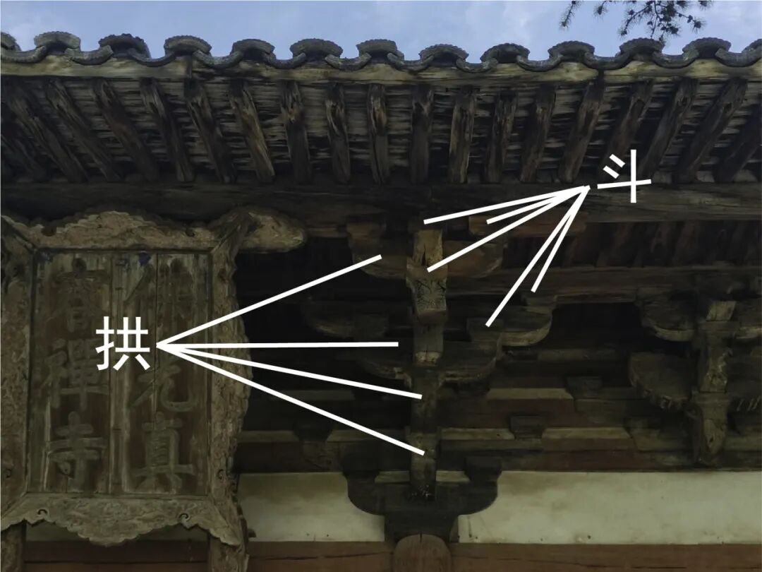

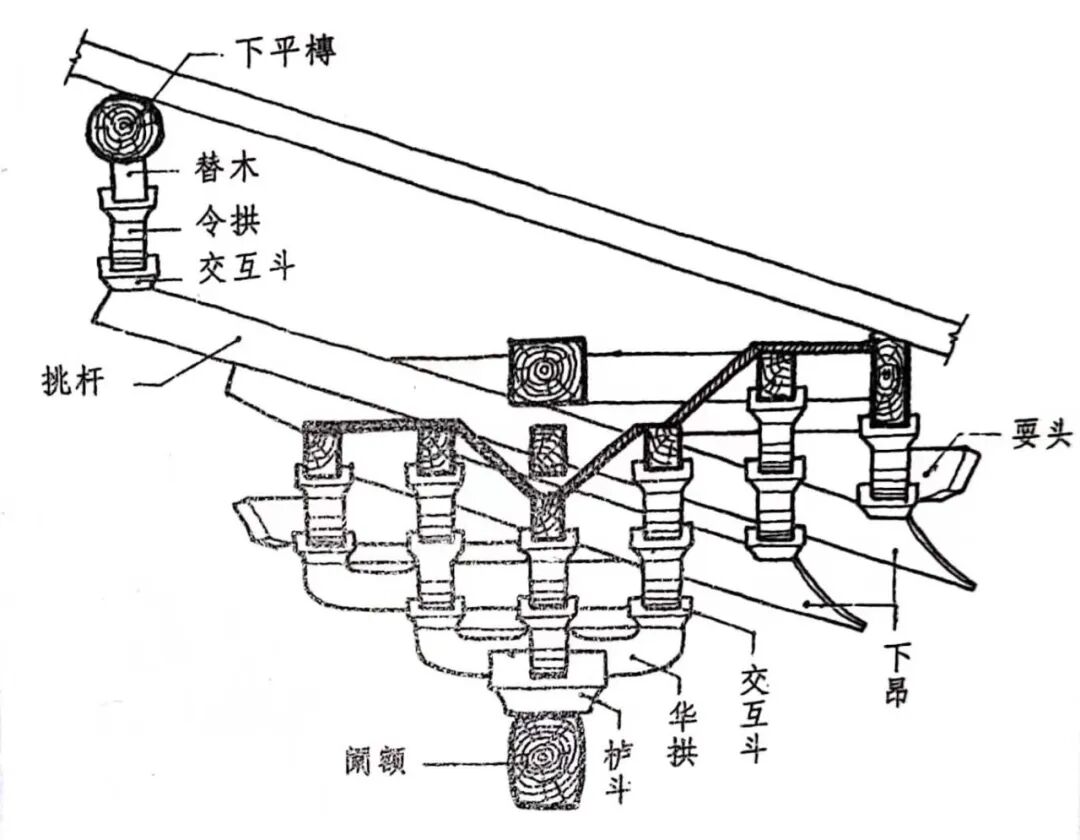

斗拱主要使用在宫殿、寺庙以及其他较高等级建筑的结构中。斗拱主要由方形的斗和弓形的拱组成,纵横交错,逐层向外挑出。[1]斗拱在木构建筑中具有结构和装饰的双重作用,在结构上是屋架的组成部分,即用于传递梁架荷载,承托伸出的檐,将屋檐的重量直接和间接地传导到柱头上,同时也因斗拱层层叠加逐渐向四方扩展的韵律感,兼具装饰作用。[2]
图1 佛光寺斗拱示意图
有时屋檐伸出的较长,只靠增加斗拱的层数不足以承载出檐,所以有的斗拱带有昂结构,是一种用杠杆的原理来支撑伸出的檐的结构。
图2 昂的杠杆作用示意图[1]

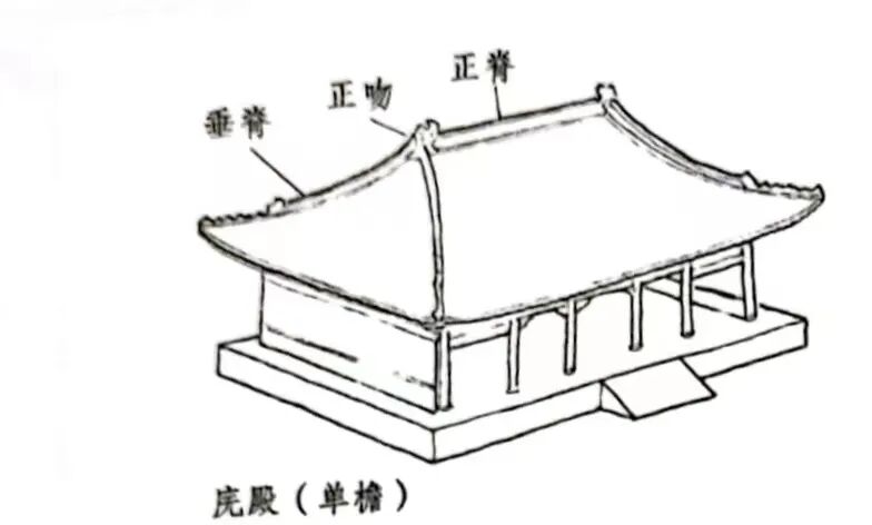

图3 庑殿顶示意图
庑殿顶
造型特征:
①由前后左右四面斜坡组成。
②屋顶上有一条正脊和四条垂脊。
如同振翅欲飞的鸟儿,张扬阔气 。
这是一种最高级的屋顶形式,只能用于宫殿、寺庙等重要建筑上。

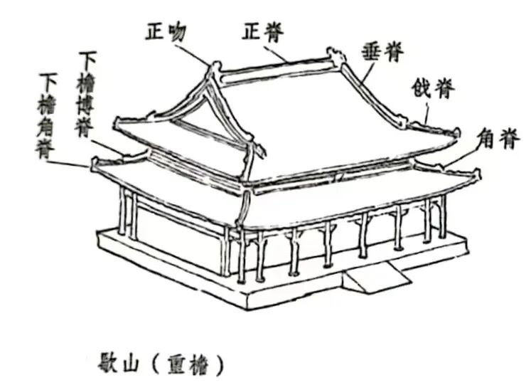

图4 歇山顶示意图
歇山顶
造型特征:
①前后两面坡
②由一条正脊,四条垂脊、四条戗脊组成,共九条。
正因多出来的四条戗脊,给人以一种鸟儿振翅欲飞却有些收敛的感觉。
该屋顶多在稍次要些的宫殿、庙宇建筑中运用。

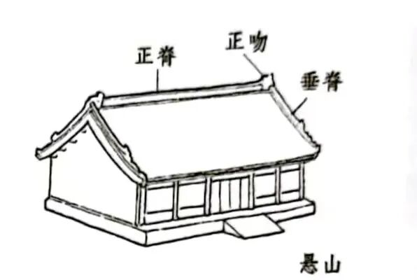

图5 悬山顶示意图
悬山顶
造型特征:
①屋顶有前后两面坡
②由一条正脊和四条垂脊组成,左右屋檐伸出山墙之外,悬架在山墙之上。
这种形式的屋顶广泛应用于官署、寺庙及居民建筑中。

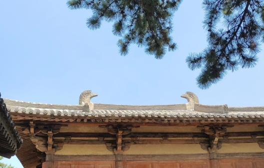

唐朝的木构建筑整体上给人一种宏大的感觉,是美学与力学高度的结合。其特点从上到下可分为:屋顶举折平缓、出檐深远、斗拱硕大。

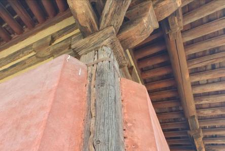

南禅寺的正殿和佛光寺的东大殿都是典型的唐朝时期的建筑,其中南禅寺的正殿面阔3间,进深3件间,平面近似于正方形,[1]上覆以单檐歇山式屋顶。由于其建筑面积较大,其支撑柱也较粗壮。南禅寺大殿四周立有檐柱12根,西山墙存留唐代大殿创造的原物抹楞方柱,其余都是重修后的圆柱。[1]四周的檐柱都向内微微倾斜,使建筑更加稳定,柱子和支撑屋檐的木结构用榫卯穿插的方式链接,这也是唐朝建筑的典型特征之一。南禅寺大殿用材巨大,为了承托伸出的屋檐,斗拱构筑的十分硕大。
图7 南山寺大殿(歇山顶)
图8 南山寺抹楞方柱

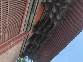

佛光寺的东大殿面阔7间,长34米,进深4间,深17.66米,单檐庑殿式屋顶。[1]两座大殿坡度平缓,犹如缓缓张开翅膀的鸟儿包容大地,给人以一种舒缓大气的感觉。

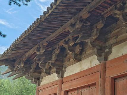

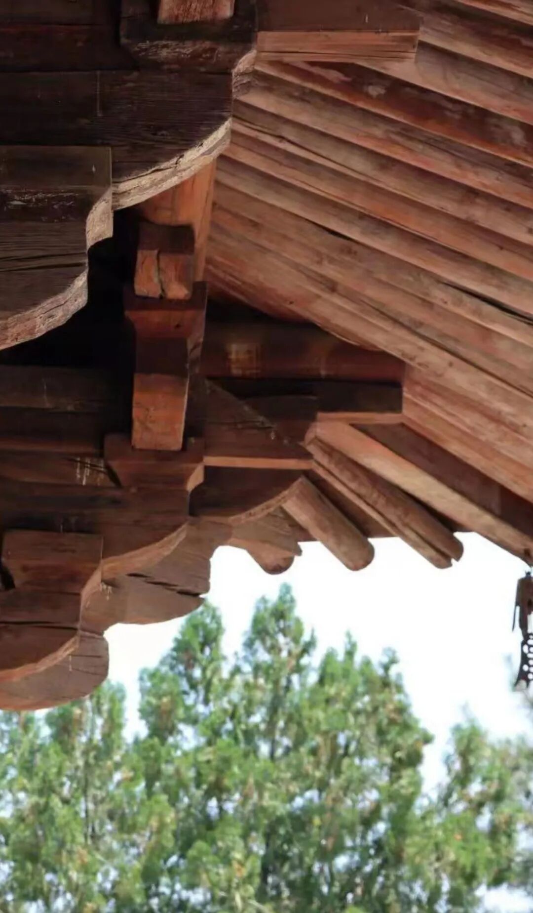

佛光寺东大殿内外柱上共使用7种斗拱,向外挑出2.02米,是现存古建筑中挑出层最多、挑出距离最远的,[1]其柱头斗拱给人古朴而巨大的视觉力量,补间辅作斗拱较纤细,形成了强弱的结构和节奏美感。为了承托如此宽广的屋檐,其斗拱含有昂结构,不仅在力量上做支撑,又打破了单纯的斗和拱的层叠让斗拱增添了更多节奏感。
图9 佛光寺大殿(庑殿顶)[1]
图10 佛光寺大殿斗拱

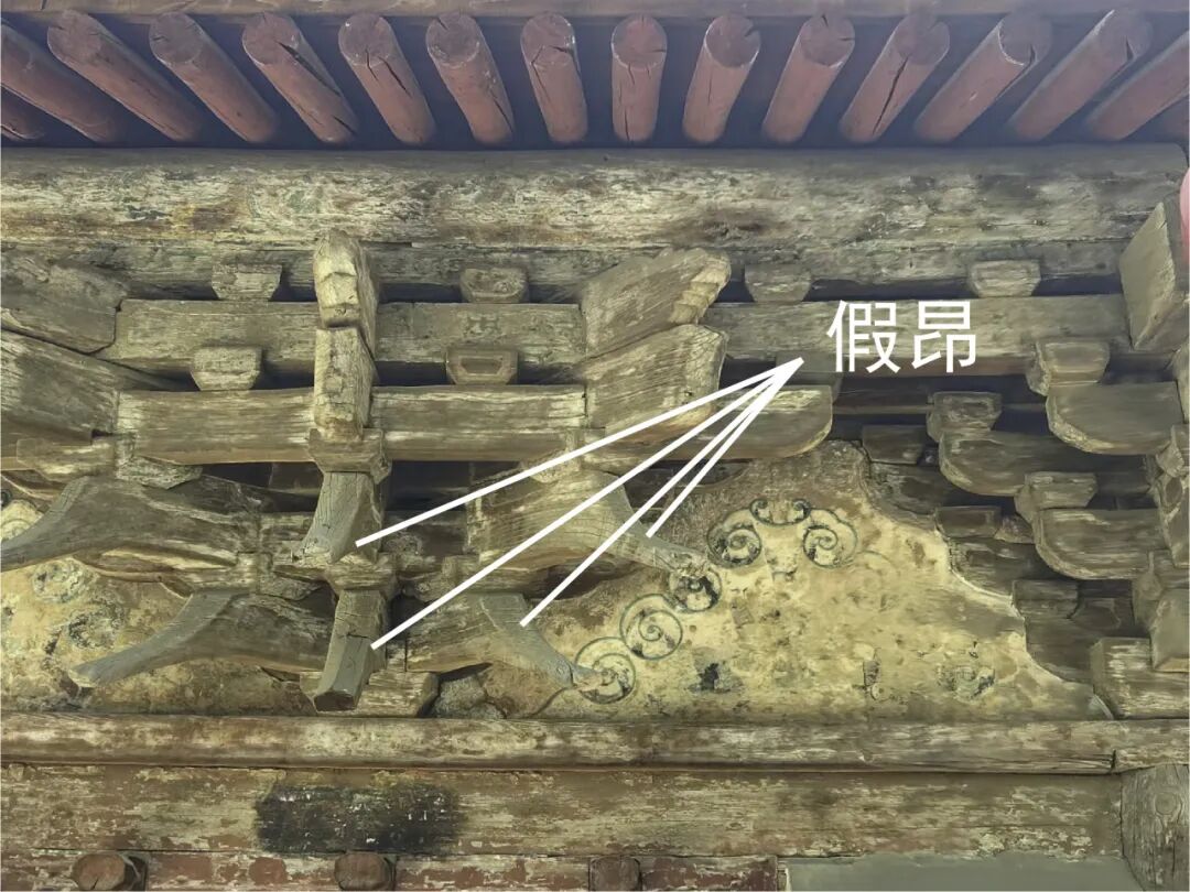

因其屋顶较小,出檐较短,其斗拱也远小于唐朝。也因此在斗拱中出现了假昂结构,也称插昂,外观像昂但不是与屋檐平行也不与内部相连,因此不起支撑作用。
图11 镇国寺寺庙斗拱

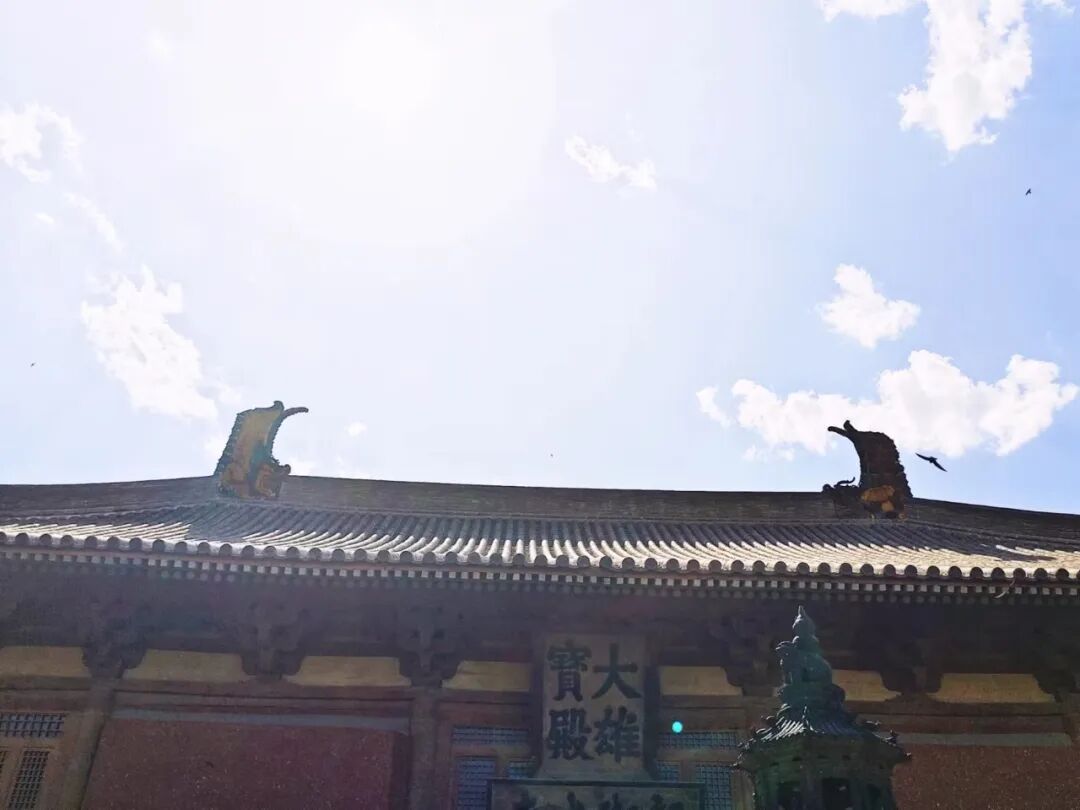

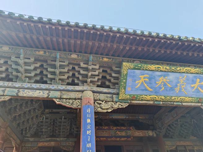

华严寺的大雄宝殿是辽代时期的西京巨刹,殿阁巍峨。大殿面阔9间,53.7米,进深5间,27.5米[1],单檐庑殿顶其建筑延续了唐朝的古朴雄厚。屋檐深远翼出,起翘微小。正脊两端的琉璃鸱吻高达4.5米,雄伟宏大。[3]整体建筑气势磅礴。斗拱与唐朝相比,较为收敛精致。
图12 华严寺大雄宝殿屋顶(庑殿顶)

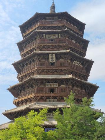

应县佛宫寺释迦塔是中国现存最古老的纯木结构佛塔。其具有明显的宋代建筑特征,端庄优美,精巧严谨。其斗拱小且密集,所以在结构上具有很强的稳定性。斗拱撑起屋檐犹如“众星捧月”。
图13 应县木塔斗拱
图14 应县木塔全景
在远处观望时,木塔每层的屋檐的脊都呈现出弧线,给人以一朵喇叭花缓缓张开的感觉,优雅精致。第一层的柱高与第二、三、四层各层柱身、斗拱、踏檐、上层平层的四部分的总高相等,[1]从而在立面上也构成了有规律的韵律。

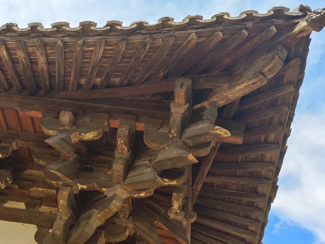

善化寺的三圣殿是典型的金代建筑,是辽、宋时期建筑的继承。殿身面阔5间32.5米,进深4间19.2米,单檐庑殿顶。[1]檐周斗拱除柱头辅作外,各施补间一朵。前后檐两次间的补间斗拱,除正出拱昂外,两侧各加45°斜拱,置正斜耍头7枚,庞大的斗拱如同怒放的鲜花。金代的斗拱的斜拱盛行,趋于华丽。
图15 善化寺三圣殿斗拱

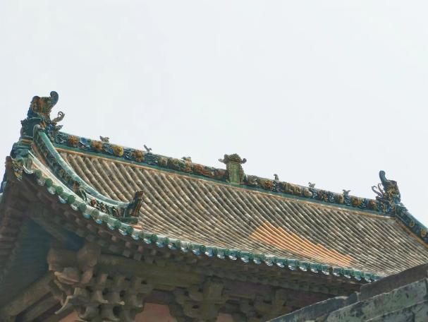

元代宗教建筑多依唐、宋的故址兴建,在总体布局上大多沿用着宋、金时期的布局形式,许多建筑沿用了唐、宋的规制。[1]其屋顶外观常呈现出粗狂的气势,斗拱在元代的建筑结构中承重作用减弱。
广胜寺二进院落中的弥陀殿在结构上还保持着元代的构造形式。殿身面阔5间,进深6椽,单檐歇山顶。[1]相较于唐朝的歇山顶,弥陀殿的歇山顶的垂脊较长,戗脊较短,檐口上翘,出檐较短,斗拱小而密集。广胜寺弥陀殿的屋脊为琉璃所制,具有很强的装饰性,既粗狂又精致,是对唐、宋时期的继承和突破。
图16 广胜寺弥陀殿(歇山顶)

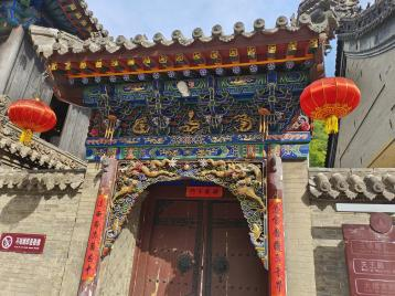

保留至今的古代建筑主要是明、清两代的建筑,这些建筑与唐、宋两代的建筑相比较缺少古朴感,趋向于装饰化,山西大型的古代建筑群都出现在这两个时代。从上到下来看,屋顶和寺庙的规模与唐、宋相比有明显的缩小;屋檐较陡、出檐较短且檐口上翘明显;因为不再主要由柱子和梁承重,所以明清建筑的斗拱较小且不起承重作用,而且大部分斗拱都带有花纹装饰,甚至有的建筑没有斗拱,但是一定存在装饰。整体的感觉更加华丽优雅,但略显庸俗。

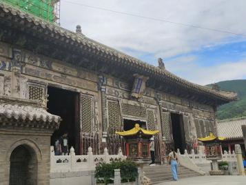

图17 五台山殊像寺
五台山的寺庙大都兴建或重建于明清时期,因此具有极强的装饰性特点。其屋檐下端不仅具有颜色丰富且造型精致的花纹,而在斗拱周围和门框周围有精美的木雕。由于承重从柱子到墙的改变,在装饰性的柱子下方或建筑的墙面上刻有石雕。在塔院寺和罗睺寺,我们甚至看不到斗拱,在屋檐的下方我们能看到的只有丰富的装饰。

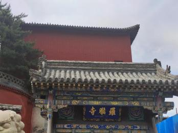

图19 五台山罗睺寺
大同关帝庙重建于清代,其建筑样式与五台山寺庙群类似,同样具有很强的装饰性,屋檐为琉璃装饰。当初次进入大同关帝庙一定会被小且密的斗拱吸引,这些斗拱已经纯粹地“沦为”装饰工具,且其上附有装饰性花纹,极其精美但略显庸俗。
