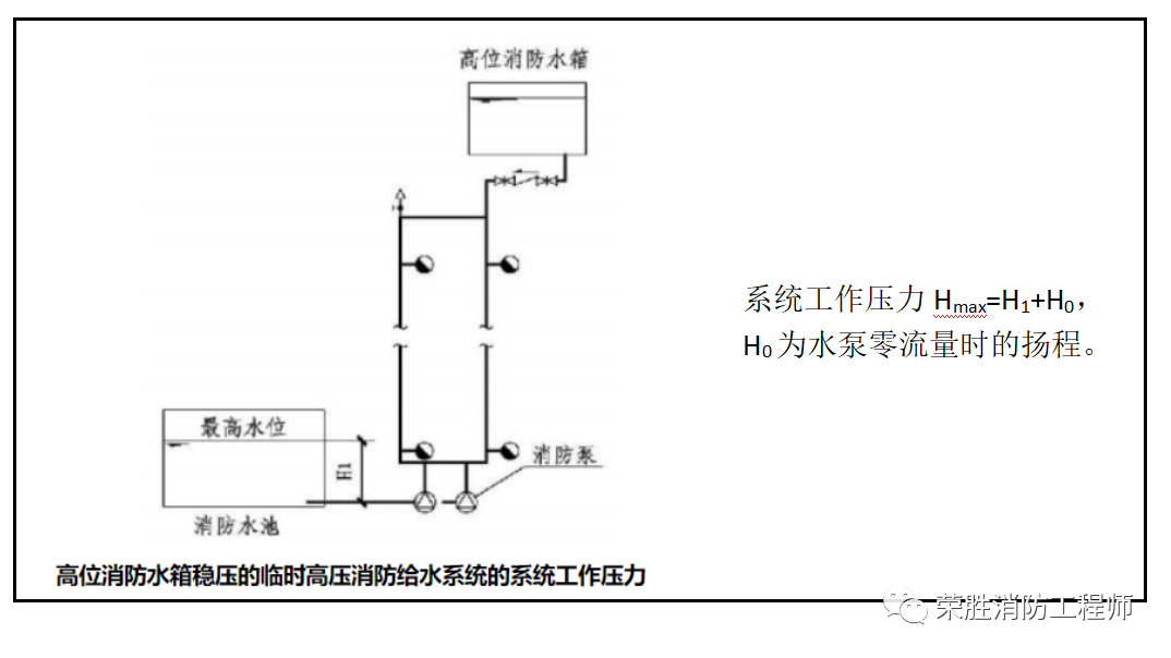

相关知识点汇总:
1.设计工作压力
对于临高压消防给水系统,把消防水泵的额定工作压力作为设计工作压力。
2.系统工作压力

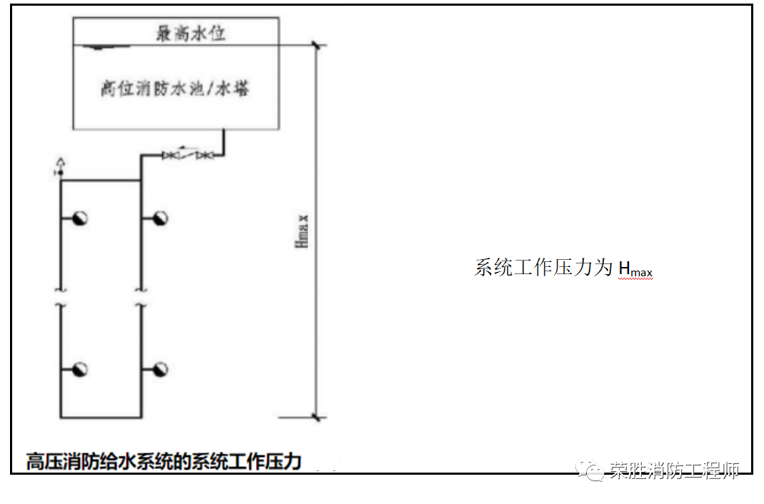

8.2.1 消防给水系统中采用的设备、器材、管材管件、阀门和配件等系统组件的产品工作压力等级,应大于消防给水系统的系统工作压力,且应保证系统在可能最大运行压力时安全可靠。
8.2.2 低压消防给水系统的系统工作压力应根据市政给水管网和其他给水管网等的系统工作压力确定,且不应小于0.60MPa。
8.2.3 高压和临时高压消防给水系统的系统工作压力应根据系统在供水时,可能的最大运行压力确定,并应符合下列规定:
1 高位消防水池、水塔供水的高压消防给水系统的系统工作压力,应为高位消防水池、水塔最大静压;
2 市政给水管网直接供水的高压消防给水系统的系统工作压力,应根据市政给水管网的工作压力确定;
3 采用高位消防水箱稳压的临时高压消防给水系统的系统工作压力,应为消防水泵零流量时的压力与水泵吸水口最大静水压力之和;
4 采用稳压泵稳压的临时高压消防给水系统的系统工作压力,应取消防水泵零流量时的压力、消防水泵吸水口最大静压二者之和与稳压泵维持系统压力时两者其中的较大值。

高压消防给水系统
高位消防水池:应为高位消防水池、水塔最大静压(Hmax)

高位消防水箱稳压
消防水泵零流量时的压力与水泵吸水口最大静水压力之和(Hmax=H1+H0)
