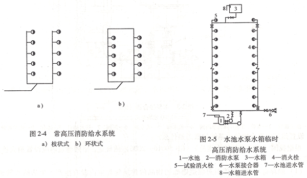

高压消防给水系统
在消防给水系统管网中,最不利处消防用水点的水压和流量平时能满足灭火时的需要,系统中不设消防泵和消防转输泵的消防给水系统。

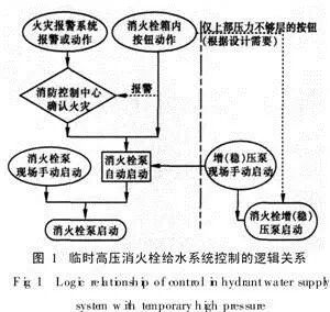

临时高压消防给水系统
在消防给水系统管网中,平时最不利处消防用水点的水压和流量不能满足灭火时的需要。在灭火时启动消防泵,使管网中最不利处消防用水点的水压和流量达到灭火的要求。

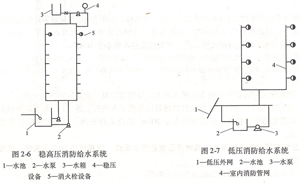

低压消防给水系统
在消防给水系统管网中,平时最不利处消防用水点的水压和流量不能满足灭火时的需要。在灭火时靠消防车的消防泵来加压,以满足最不利处消防用水点的水压和流量达到灭火的要求。
稳高压消防给水系统
在消防给水系统管网中,平时由稳压设施保证系统中最不利处消防用水点的水压以满足灭火时的需要,系统中设有消防泵的消防给水系统。在灭火时,由压力联动装置启动消防泵,使管网中最不利点的水压和流量达到灭火的要求。

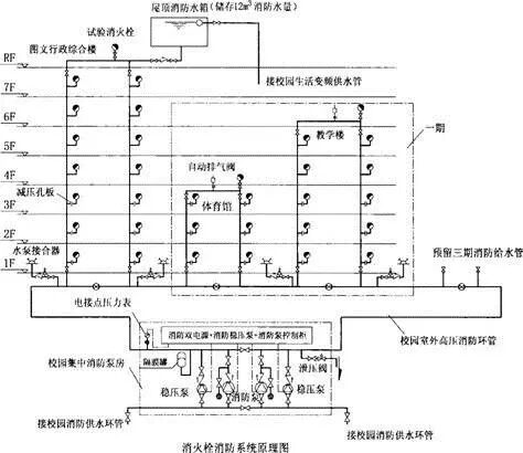

由引入管、室内消防给水管网、室内消火栓、水泵接合器、消防水箱等构成,在建筑物内部进行灭火的消防给水系统。

环状管网消防给水系统
消防给水管网构成闭合环形、双向供水
枝状管网消防给水系统
消防给水管网似树枝状,单向供水
