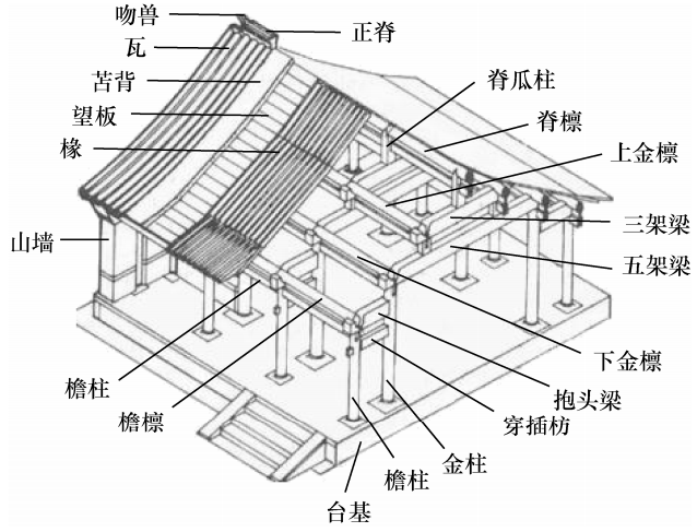

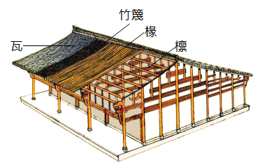

一、抬梁式建筑

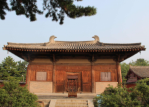

抬梁式建筑木框架是一种由建筑物基础上的柱子组成的结构,在建筑物前后檐相对的柱子之间架设横梁。光束与几个按顺序缩短的小光束重叠。在梁的下面,竖起低矮的柱子(瓜柱或凸起),将小梁顶到所需的高度,形成一个木框架。在相邻的两个木框架之间,位于柱上方的梁与每层梁头和脊柱上的横向檩条相连。檩条上竖起纵向椽子,在椽子上铺设了望板、防水油布和瓷砖,形成了房子。整个屋顶的重量通过这些椽子、檩条、梁和支撑以及柱子传递到地面。吊梁木结构建筑的主体结构如图1所示。宫殿(图2)、坛庙(图3)、寺院(图4)等大型建筑物常采用这种木结构。

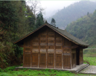

井干式建筑木构架是一种不用立柱和大梁的房屋结构,以圆形、矩形或六角形木料平行向上层层叠垒,木料端部在转角处交叉咬合,形成壁架,形如古代井上的木围栏,再于两端壁架上立短柱承脊檩构成房屋。井干式木结构民居如图7所示。
图7 井干式木结构民居

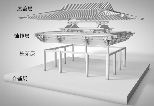

传统木结构按照其结构功能大致可以分为殿堂、厅堂、余屋、亭榭等,其中殿堂式结构不仅级别、形制最高,结构也最为复杂。我国现存传统木结构建筑以殿堂式结构为主,殿堂式结构最能体现传统木结构的特色,其主体竖向从下而上依次可划分为台基层、柱架层、铺作层(斗栱层)和屋盖层四个部分。殿堂式传统木结构竖向分层如图8所示。
图8 殿堂式传统木结构竖向分层示意图

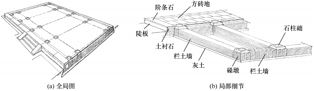

台基座于地基之上,上承柱架。在台基之内,按柱的位置用砖石砌磉墩,磉墩上放石柱础,石柱础上立柱。各磉墩之间砌成与其同高的栏土墙作条形基础,栏土墙将台基内分为若干方格,提高了柱基的水平抗力;填土中掺入碎砖瓦、石灰、烧土碎块等,分层夯实;四周用阶条石、片石或砖层砌成台帮,可为台基提供良好的侧限约束,保证了台基的整体性。台基层构造如图9所示。
图9 台基层构造

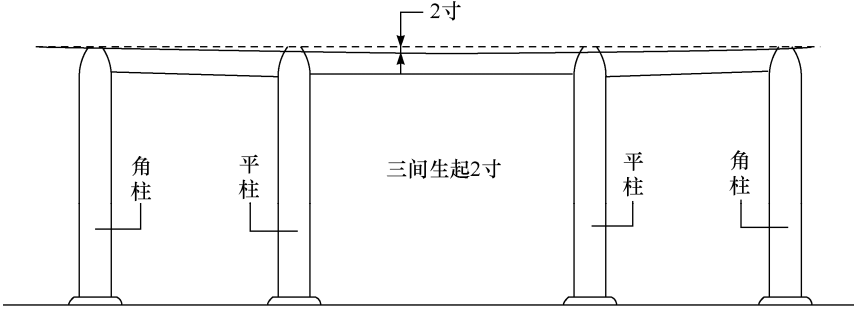

柱顶设阑额、顺栿串(又称“搭头木”)等纵横联系梁,通过榫卯连接构成稳固的柱架体系,支承上部荷重,形成使用空间。柱架内外木柱高度基本相同,角柱生起使各檐柱的高度略有参差,三开间木构架角柱生起尺寸如图11所示。各檐柱之间仅靠一圈阑额和地栿联系,檐柱与内柱之间则靠少数内额联系。
图11 三开间木构架角柱生起尺寸
1寸=3.333cm

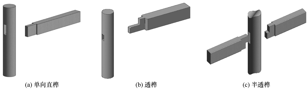

1) 直榫
直榫的榫头是直的长方形,可以直接插到柱内。直榫结构如图12所示,直榫根据榫头尺寸差别,又可分为单向直榫[图12(a)]、透榫[图12(b)]和半透榫[图12(c)]。
图12 直榫结构示意图

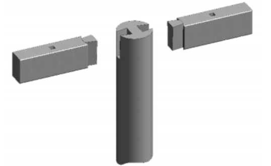

2) 燕尾榫
燕尾榫又称大头榫、银锭榫,其结构如图13所示。榫头的形状是端部宽,根部窄、上部大、下部小,呈大头状。燕尾榫用于水平构件与垂直构件的连接,如檐枋、额枋、随梁枋、金枋、脊枋等水平构件与柱头相交的部位。
图13 燕尾榫结构示意图
在所有榫卯结构中,燕尾榫承受拉应力时的接合强度最大。燕尾榫能在很大程度上限制榫宽及榫深方向的自由度,只允许长轴方向(榫厚)的自由移动,使得燕尾榫结构具有较好的接合能力。

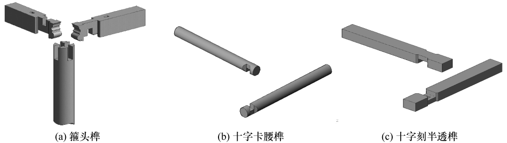

3) 搭扣榫
搭扣榫也称扣榫。箍头榫[图14(a)]、十字卡腰榫[图14(b)]、十字刻半透榫[图14(c)]等用于纵横向水平构件搭接处的榫卯都属于搭扣榫。

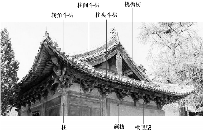

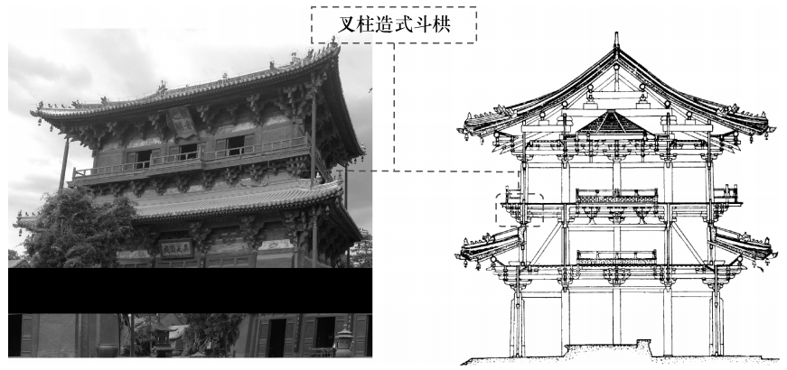

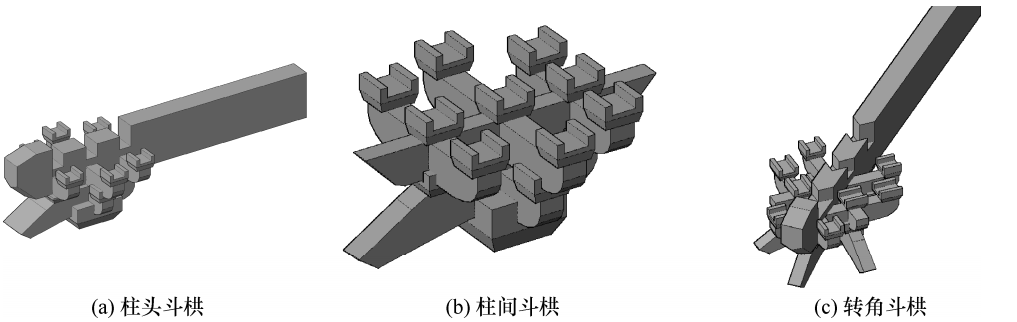

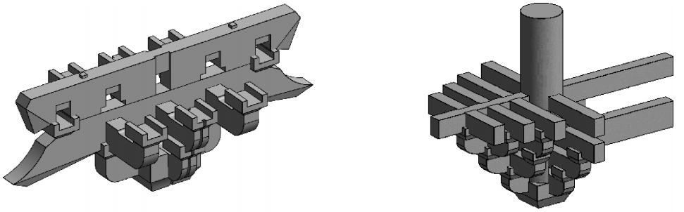

铺作又称斗栱,上承梁架,下端置于柱头上,斗栱与柱头以平摆浮搁相连。斗栱构造复杂,形式多样,是木结构中最复杂的部分,由纵横交叉、互相咬合、层层铺叠的斗、栱、昂、枋等构件组成,具有结构和装饰的双重功能。根据斗栱位置的不同,一般可将其分为柱头斗栱[图15(a)]、柱间斗栱[图15(b)]和转角斗栱[图15(c)]三种。根据斗栱构造的不同又可将其分为殿堂式斗栱[图16(a)]和叉柱造式斗栱[图16(b)],其中殿堂式斗栱居多,叉柱造式斗栱节点主要在多层塔式建筑中使用,如独乐寺观音阁(图17)。
图15 斗栱按位置分类
图16 斗栱按构造分类
图17 独乐寺观音阁
各组斗栱间顺脊方向通过挑檐枋、素枋、正心枋及栱眼壁(风栱板)支承固实,明栿扣搭联系,从而形成刚度较大的斗栱层(图18)。水平方向允许层间滑移、竖向可发生较大的弹塑性变形,起到隔震、减震的作用。
图18 斗栱层

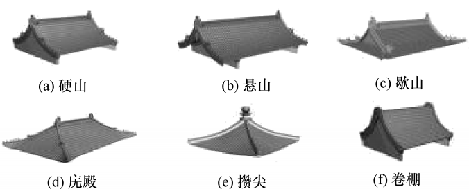

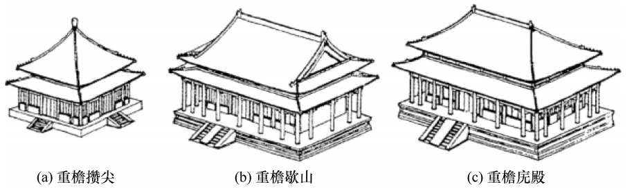

大屋盖是传统木结构的一大特色,屋盖在整个立面占据很大的比例,主要有硬山、悬山、歇山、庑殿、攒尖及卷棚6种类型,如图19所示。其中,攒尖、歇山及庑殿类屋盖又有单檐与重檐之分,如图20所示。
图19 传统木结构屋盖主要形式
图20 殿堂式建筑重檐屋盖

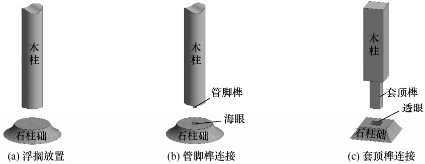

大量的震害资料显示,木柱的柱脚滑移(图21)是传统木结构特有的破坏形式。古建筑木结构的柱脚浮搁于石柱础上,通常为平摆浮搁,即柱直接放置在石柱础上,没有任何连接,使得上部结构与基础自然断开,柱与柱础的摩擦滑移模型如图22所示。在一般水平荷载或小震作用下,结构水平地震剪力不会超过各柱柱底所受摩擦力之和,结构依然能够保持稳定,不会产生过大位移造成使用不便。当上部结构的水平地震剪力超过柱脚与石柱础间的最大摩擦力时,上部结构将发生滑动,从而减小地震能量的输入,类似于现代结构基础的滑移隔震。
图21 柱脚滑移
图22 柱与柱础摩擦滑移模型
xg石柱础位移;x-柱相对于石柱础的位移;m-上部质量;μ-滑动摩擦系数;k-刚度系数;P-摩擦力

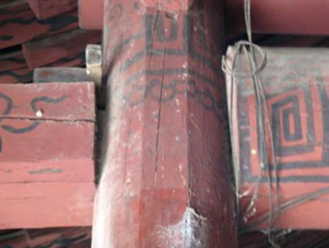

二、榫卯节点震害
传统木结构中普遍采用的榫卯节点,仅燕尾榫和搭扣榫节点有一定程度的抗拉性能。直榫只有一定的抗弯、抗剪性能,而地震的水平力传递到木结构上时,整个结构的整体水平位移会使节点处承受很大的水平力。如果没有足够的抗拉性能,榫卯节点将会逐渐脱离,当拔榫量达到一定程度,节点不能继续传递荷载,导致结构成为机构而失效。传统木结构榫卯节点处没有外加可靠的连接来增强其抗拔能力,因此在地震作用时榫卯节点经常出现拔榫破坏,如图23所示。
图23 榫卯节点拔榫破坏

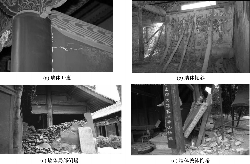

三、墙体震害
传统木结构中,主要以木构架承重,土墙或者砖墙仅作为围护结构。由于木柱材性较柔,较土墙或者砖墙差异性太大,木构架侧向刚度小,地震时可以允许一定程度的变形,但是墙体自身侧向刚度较大,允许的侧向位移较小。地震作用时,墙体与木构架的变形不一致,木构架的水平位移会对墙体产生附加的力,造成墙体开裂[图24(a)]、倾斜[图24(b)],甚至倒塌[图24(c)~(d)]。
图24 墙体各类破坏形式

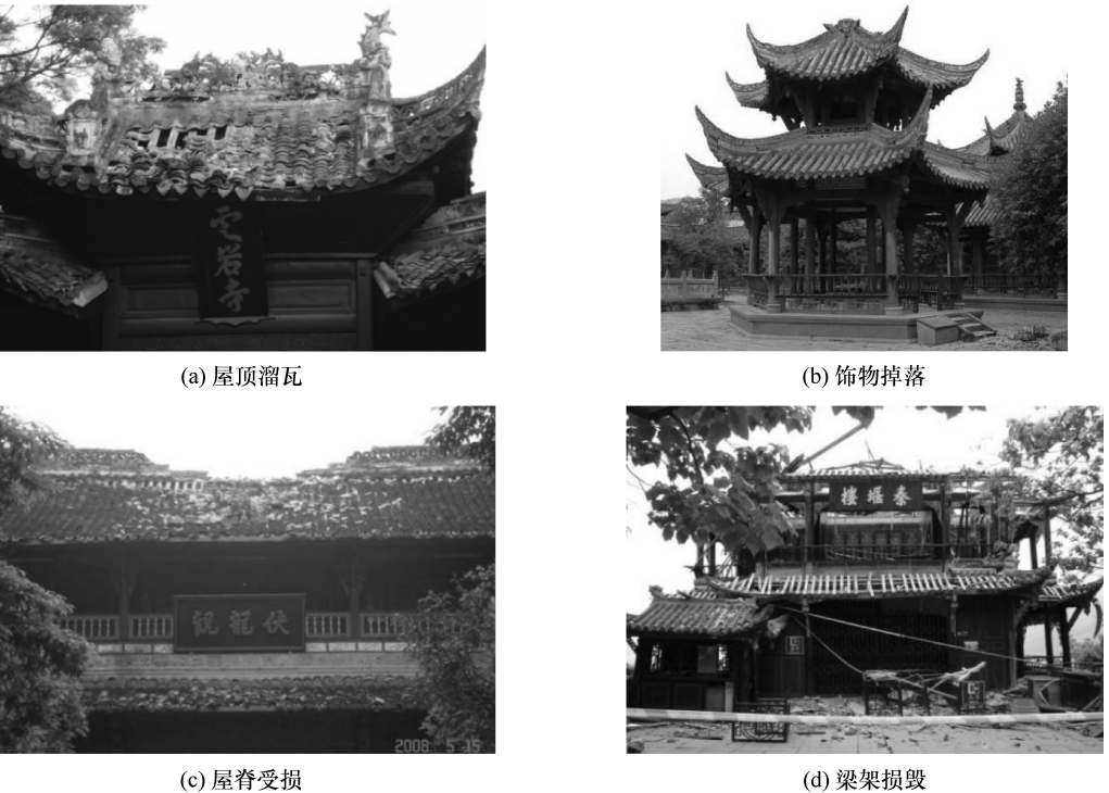

屋顶溜瓦[图25(a)]和饰物掉落[图25(b)]是地震作用下传统木结构屋盖发生最多的破坏形式,瓦和饰物与建筑的连接性较差,在地震的剧烈晃动下,很容易发生震坏、跌落,不过这种破坏经过简单的修缮即可恢复原状,不影响结构的安全性。屋脊一般不会发生破坏,当屋脊年久失修,在地震前已经部分糟朽时,地震会加剧破坏,导致屋脊受损[图25(c)]。此外,多根檩条折断,极易造成整个屋盖梁架严重损毁[图25(d)]。
图25 屋盖破坏的主要形式

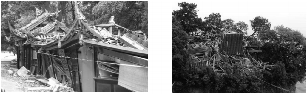

一般的地震作用中,传统木结构的受力体系相对合理,通常仅发生以上几种破坏形式,但在强烈地震作用下,传统木结构会发生严重的构架倾斜[图26(a)],甚至出现整体垮塌[图26(b)]。
图26 传统木结构整体震害
