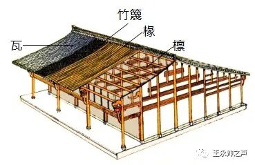

穿斗式木结构示意图
      穿斗式构架是中国古代建筑木构架的一种形式,这种构架以柱直接承檩,没有梁,用穿枋将柱子串联起来,形成一榀榀框架。檩条直接搁置在柱头上。在沿檩条方向,再用斗枋把柱子串联起来,由此形成一个整体框架。
      优点是木构架用料小,整体性及抗震性能较强。缺点是柱子排列太过密集,只有当室内空间尺寸较小时候才能采用。比如:居室和杂物屋。所以不适用于宫殿、庙宇等建筑。 多用于民居和较小的建筑物。这种木构架建筑广泛用于江西、湖南、四川,以及中国南方长江中下游各省。这些地方保留了大量明清时代采用穿斗式构架的民居建筑。
      穿斗式木构架这种结构形式不仅具有较好的稳定性和承重能力,还具有美观的外观和独特的建筑风格。穿斗式木构架体现了中国古代建筑工艺和木构建筑的精湛技艺,是中国建筑文化的重要组成部分。
