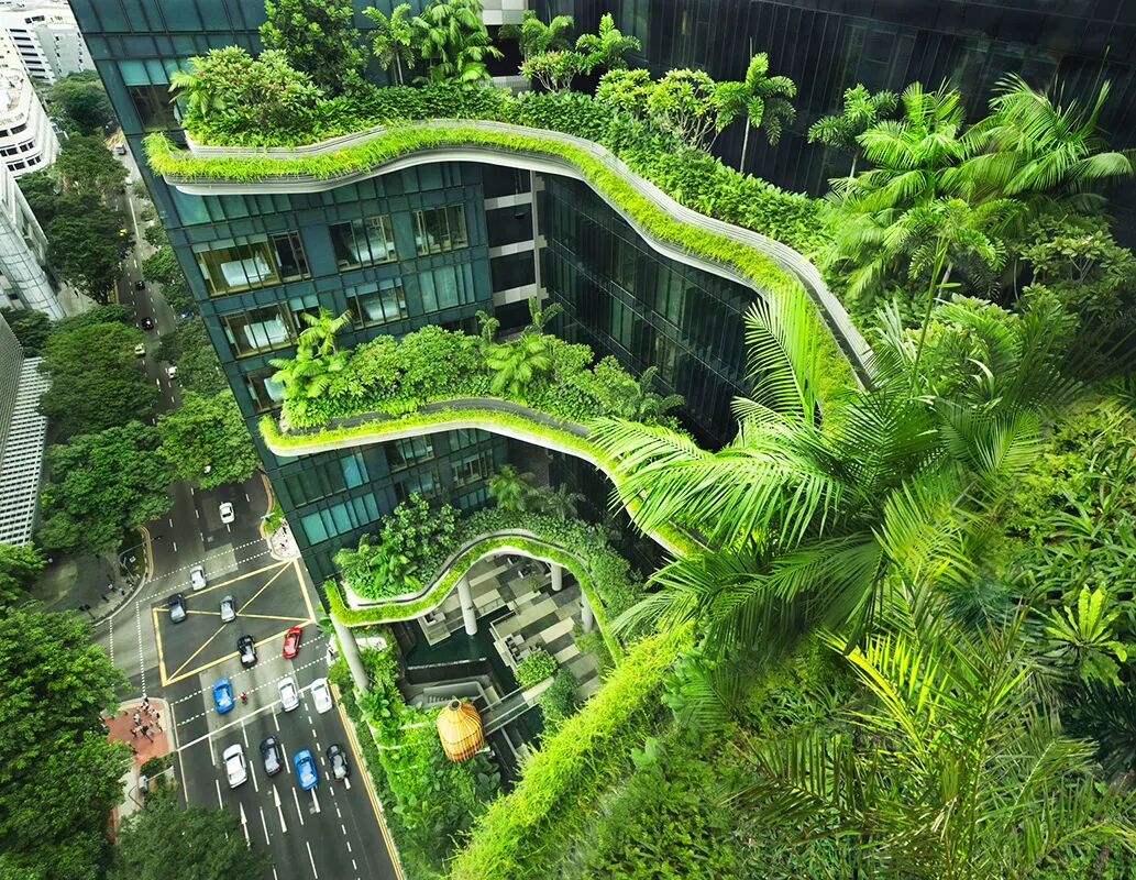

20世纪60年代,新加坡前总理李光耀提出将新加坡打造成“花园城市”的愿景。由此,新加坡开始了广泛的植树计划,并推广“亲自然”建筑,“垂直森林”等建筑理念兴起,绿色植物开始爬上了城市外墙……
新加坡Parkroyal Collection Pickering酒店?WOHA

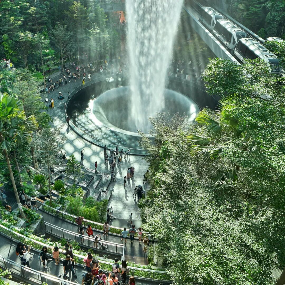

新加坡樟宜机场?Safdie Architects

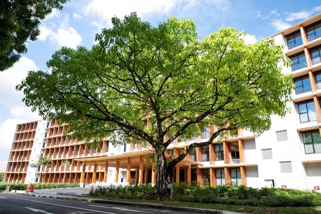

新加坡南洋理工大学(NTU)从10多年前就开始实践可持续性校园的规划,目前新加坡共有16座“零能耗”建筑,其中8座位于南洋理工大学内,包括最新盖亚商学院木结构建筑。

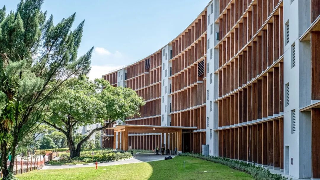

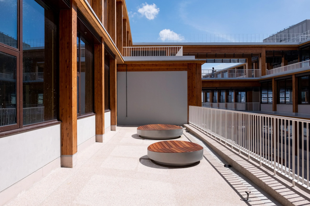

盖亚商学院建筑于今年 5 月启用,耗资 1.25 亿新加坡元(合 9300 万美元),六层建筑共占地 43,500 平方米,是目前亚洲建筑面积最大的木结构建筑。
新加坡南洋理工大学盖亚商学院?NTU

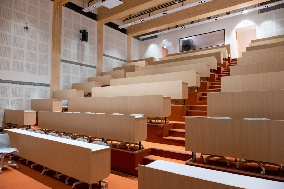

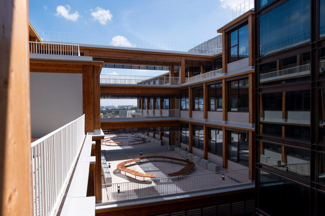

建筑设计邀请到日本建筑大师伊东丰雄与本地事务所 RSP Architects 共同打造,设计试图与自然建立联系,给人仿佛走入森林之感。
建筑由两个弯曲的体块组成,其中包含拥有 190 个座位的礼堂和 12 个演讲厅,以及一系列研讨室、实验室、办公室、教室和会议空间。
新加坡南洋理工大学盖亚商学院?NTU

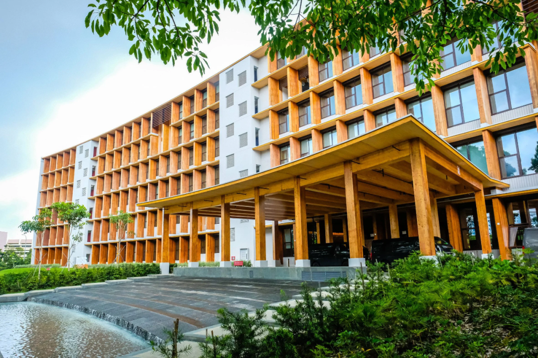

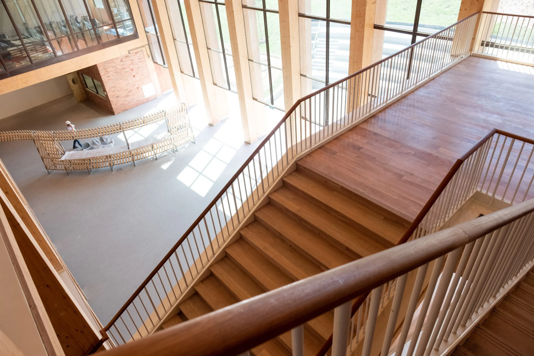

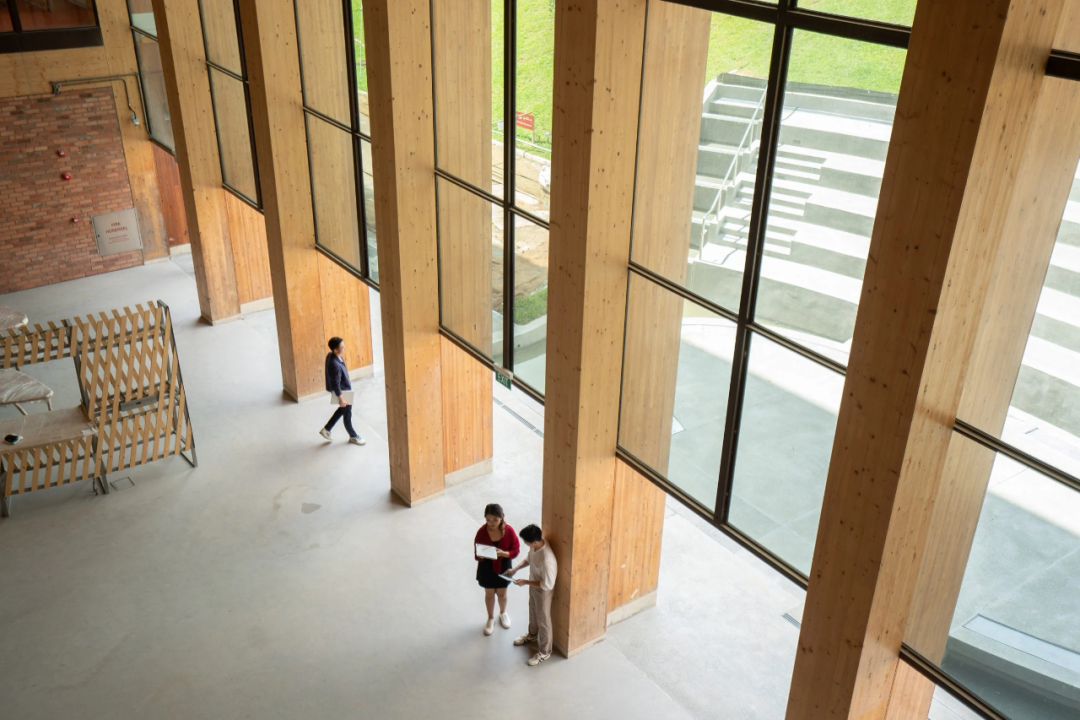

除了厕所、底层楼板和外部楼梯使用混凝土建造外,建筑结构使用奥地利、瑞典和芬兰的云杉木材建造。
建筑采用的重型工程木材总量达 13000 立方米。其中用于 1900 个支撑柱和 1660 个横梁的共计约 6000 立方米的胶合木由奥地利 Wiehag 公司提供,而用于天花板结构的 7000 立方米的正交胶合木由 Stora Enso 公司提供。
新加坡南洋理工大学盖亚商学院?NTU
