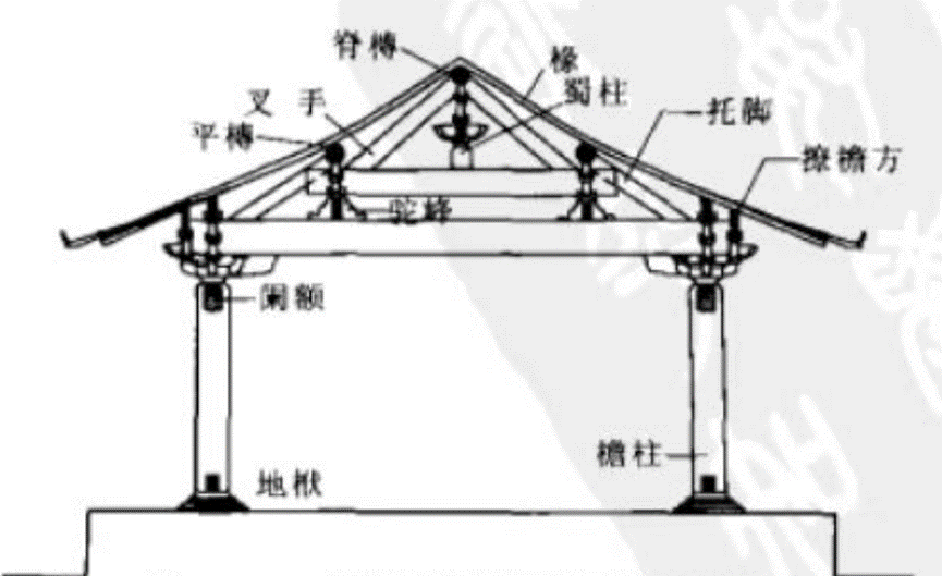

早期遗构继承了五代的平梁上设蜀柱,在直角三角形与等腰梯形套矩形结构的基础上,完善了直角三角形与矩形组合的梁架结构形制。

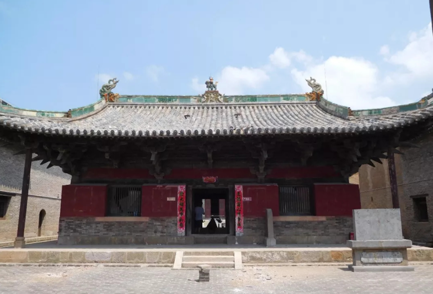

按区域划分,晋东南主要以平顺天台庵大殿和大云院弥陀殿为基础,形成了“梁栿蜀柱式”和“梁栿驼峰式”两条技术线路的结构手法,其中“梁栿蜀柱式”为主要发展趋势。

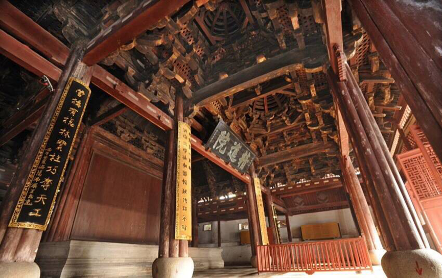

北宋晋东南-高平千年古刹崇明寺
主殿殿内梁架结构

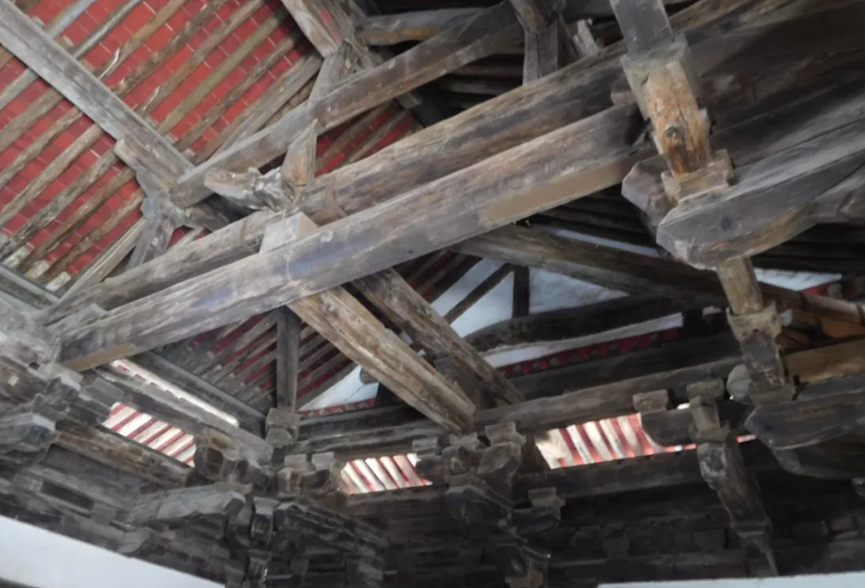

中部区域以平遥镇国寺万佛殿为主要技术线路,形成了“梁栿驼峰铺作式”和“梁栿驼峰式”的结构手法。西南部、北部与中部基本一致。
平遥镇国寺万佛殿
万佛殿屋梁

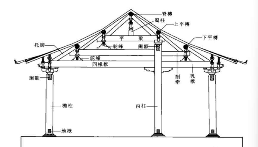

在宋代木结构建筑遗存中,相继出现了四椽栿压乳栿和梁架枋系结构,以及梁栿间只施以驼峰不施铺作、剳牵插蜀柱、脊部双叉手,平直式角梁结构及托脚斜撑槫缝之结构;铺作出现直昂造、昂形耍头、斜面栱的制作手法。

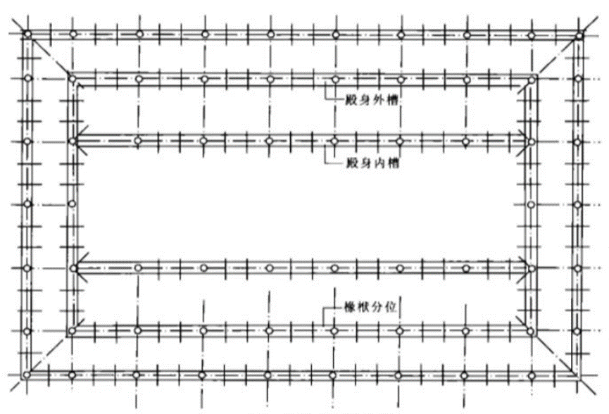

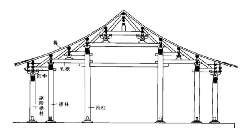

八架椽身内单槽
宋式建筑大木作梁架结构形式。其侧样为主体建筑用三柱,副阶两柱,前后共计五柱,梁架以上为八架椽。身内单槽,是指由殿身内柱为单槽的柱网布局。此梁架为五铺作殿堂结构形式。
身内单槽

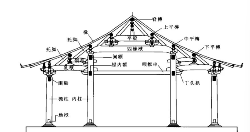

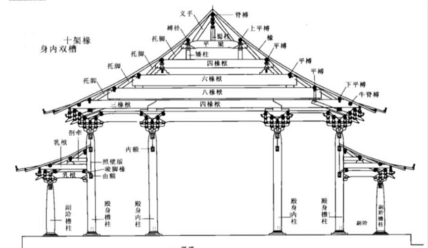

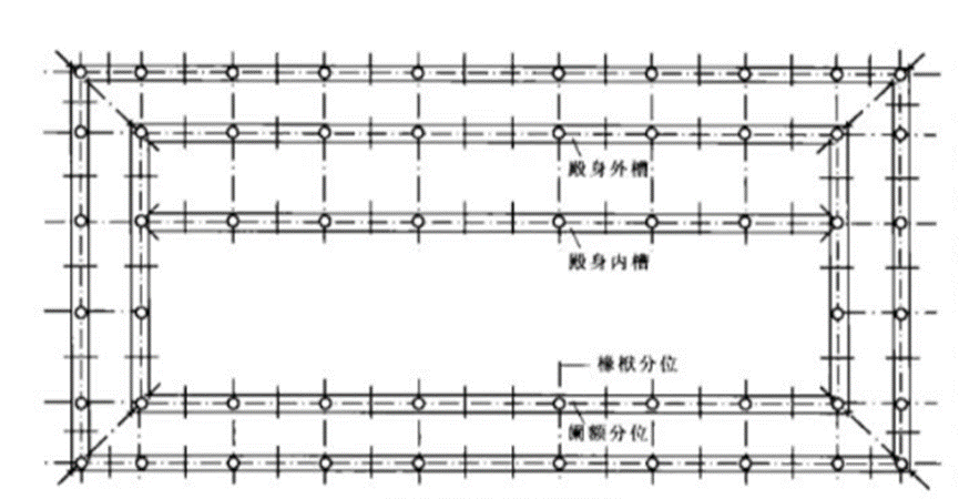

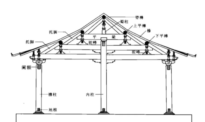

十架椽身内双槽
宋式建筑大木作梁架与柱网布局,为宋《营造法式》殿堂七铺作和八铺作侧样,即横剖面图表现为由主体四柱,副阶两柱构成的主体建筑,以及平面双槽的布局。屋架进深为十椽,此结构形式的特点是:因主体建筑进深较大,十椽栿也相应加长,殿身内柱分别支撑三椽栿和四椽栿,以解决梁架跨度大、用材不足的缺点。
身内双槽

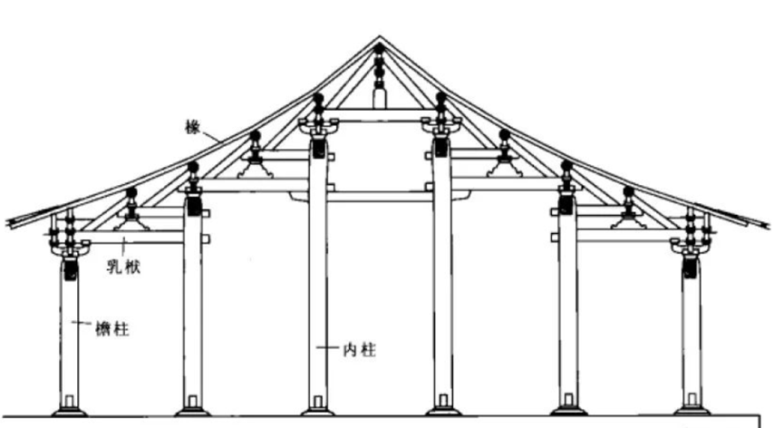

十架椽身内双槽

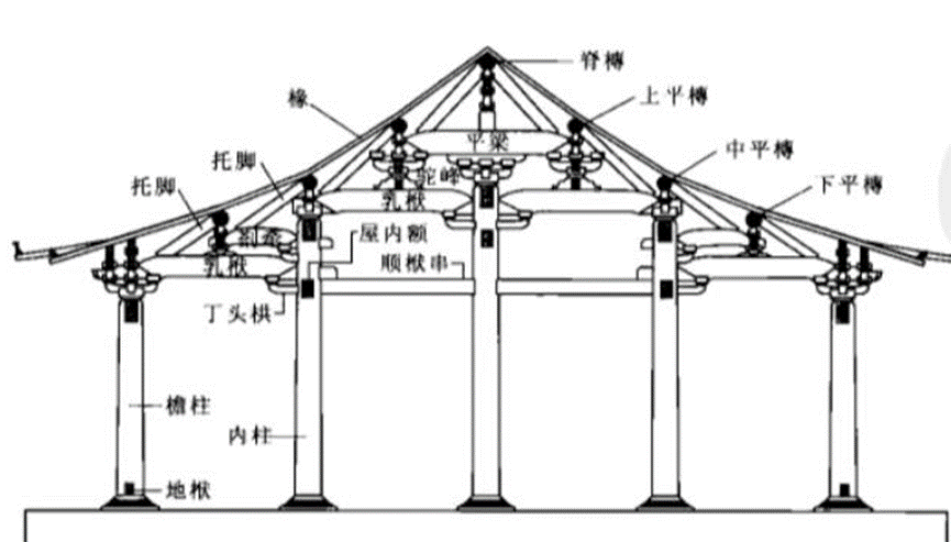

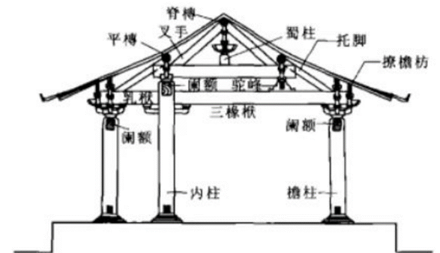

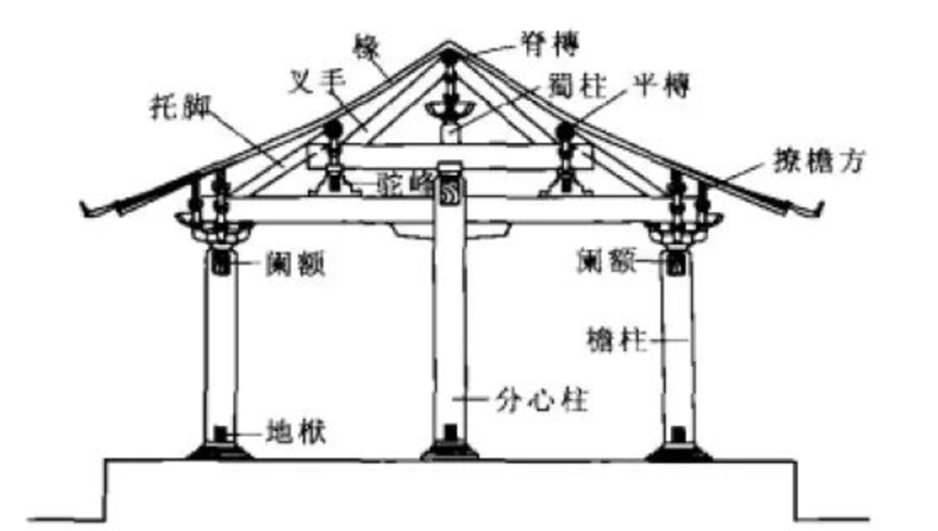

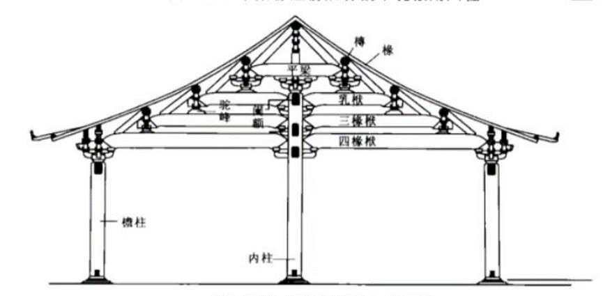

十架椽屋分心用三柱
根据宋《营造法式》,此结构用于厅堂式建筑,三柱即前后檐柱与殿身内柱,而内柱处于建筑平面的中心位置,是为分心,内柱直通平梁底皮,将乳栿、三椽栿、四椽栿、五椽栿等梁栿,分割为前后两部分,此梁架实际为穿斗式与抬梁式结构的混合做法。
十架椽屋分心用三柱

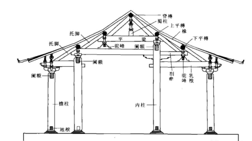

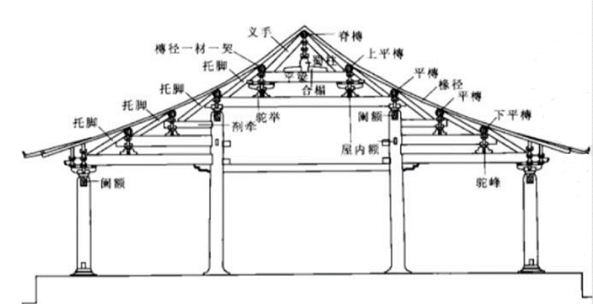

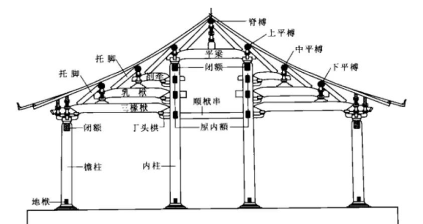

十架椽屋前后三椽栿用四柱
为厅堂式建筑使用,进深方向用四柱,将厅堂隔成前后三个空间,由于两内柱高出檐柱,因此,采用穿斗式结构,中间置顺栿串,以加强内柱的稳定性。进深为十架椽,但檐柱与内柱各椽则由剳牵、乳栿、三椽栿承托,这种形式在许多宋金建筑中有所反映。
十架椽屋前后三椽栿用四柱

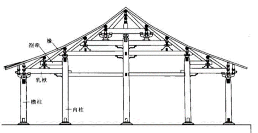

十架椽屋前后各剳牵乳栿用六柱
与十架椽屋前后并乳栿用六柱结构区别,即檐步屋架改用剳牵,将檐柱与内柱连接,剳牵缩短了两柱之间的跨距。中部两内杜上承四椽栿,构成进深四椽梁架,其他构件组合,与十架椽屋前后并乳栿用六柱构造形式相同。
十架椽屋前后各剳牵乳栿用六柱

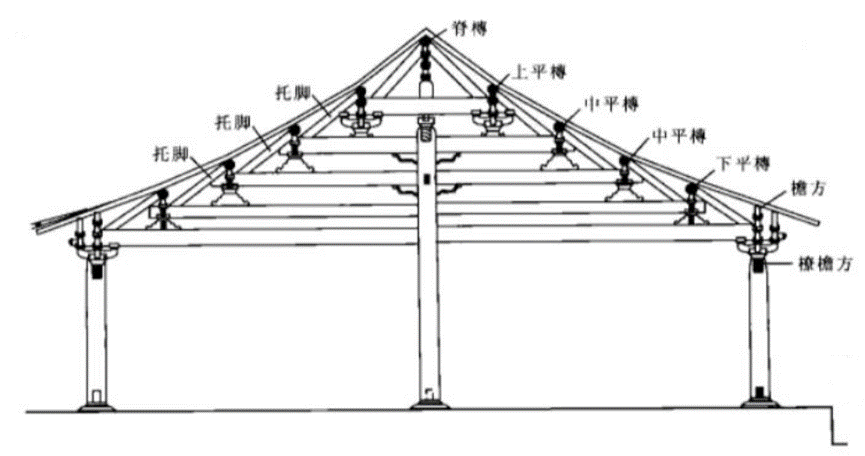

八架椽屋分心用三柱
与十架椽屋分心用三柱结构基本相同,区别在于八架椽屋分心用三柱构架,其梁栿均采用月梁做法,分心柱(内柱)管单栱丁头栱,以承挑乳栿、三椽栿、四椽栿等构件,这种构造多见于南方民居厅堂建筑。
八架椽屋分心用三柱
