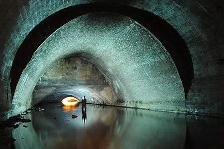

公元前600年时期,伊达拉里亚人挖掘了用于排洪的下水道系统,整个下水道用岩石砌成,其主干道宽度超过5米,下水道的7个分支流经罗马城的大街小巷,最终汇入主道马克西姆下水道,暴风雨来临时,下水道被流水的巨大冲力清洗干净。
罗马城主排水道(the Cloaca Maxima)内部
渠道系统中最大的一条截面为3.3米×4米,从古罗马城广场通往台伯河,被称为“最大下水道(Cloaca Maxima)”。

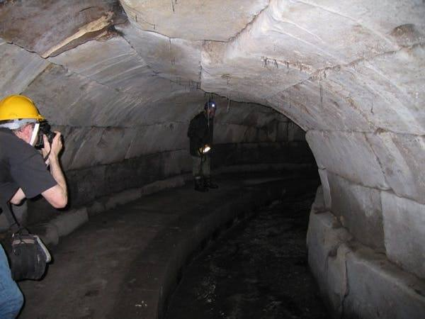

这就是伊达拉里亚人留给罗马人的古代世界最为宏伟的下水道:马克西姆下水道。罗马学者普林尼将其誉为罗马”最引人瞩目的成就“。
公元33年,罗马的营造官曾乘坐一叶扁舟在地下水道中游历了一遍,足见下水道里面是多么的宽广,时至今日,罗马城还在使用该下水道。

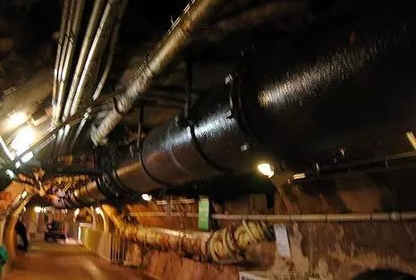

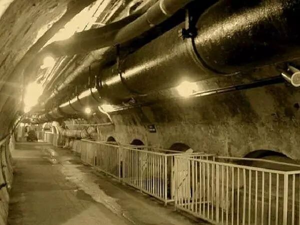

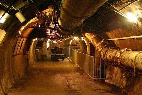

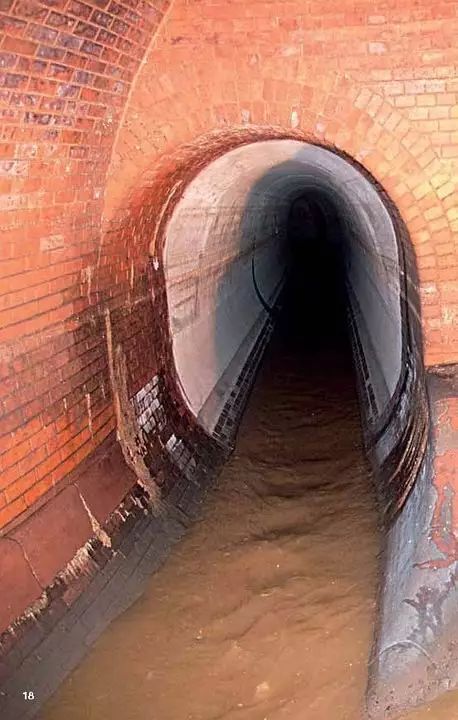

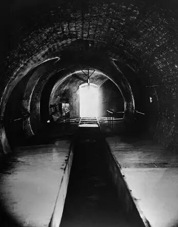

其次是巴黎

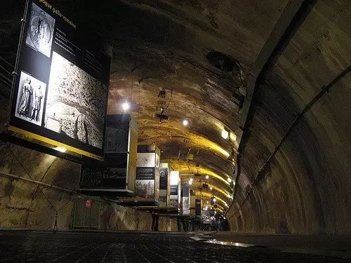

巴黎下水道修建于19世纪中期,从地面看并不特别,但是聪明的巴黎人将下水道建成了一所地下博物馆 ,每年都有近10万游客来此参观。
1999年的时候,巴黎便完成了对城市废水和雨水的100%完全处理,还塞纳河一个免受污染的水质。这个城市的下水道和她的地铁一样,经历了上百年的发展历程才有了今天的模样。除了正常的下水设施,这里还铺设了天然气管道和电缆。直至2004年,其古老的真空式邮政速递管道才真正退出历史舞台。
在19世纪就能够设计出这样复杂的地下下水道系统,确实是一个超前于时代的创举。

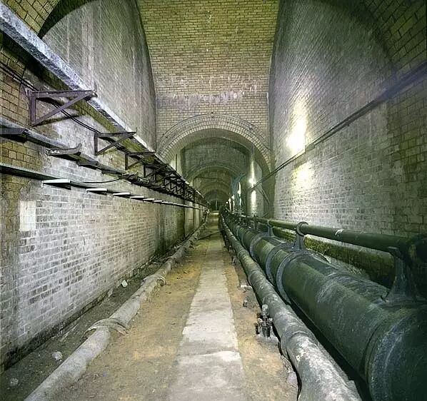

第三个是伦敦下水道。
2003年,英国BBC拍摄完成了一套纪录片,英文名字叫做“Seven Wonders of the Industrial World”。内容是介绍自工业革命以来世界各地的七大工业奇迹。伦敦下水道就是这七大工业奇迹之一。
工业革命之后,伦敦不断爆发各种流行病,当时伦敦死于霍乱的人数超过14000。
当时的伦敦人认为是臭气导致的霍乱,只要把污染物冲入下水道就可以解决了。1856年,巴瑟杰承担了设计伦敦新的下水系统的任务。
巴瑟杰最初的设计方案,地下排水系统全长160公里,位于地下3米的深处,需挖掘土方350万吨。但是他的方案遭到伦敦市政当局的否决,理由是该系统不够可靠。巴瑟杰修改后的计划也连续5次被否决。后来迫于舆论压力,伦敦官员不得不同意将方案通过。从巴瑟杰第一次提出方案到获得通过,前后经历了7年时间。

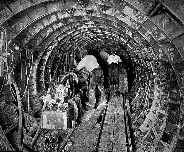

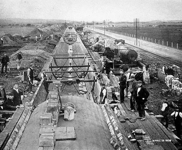

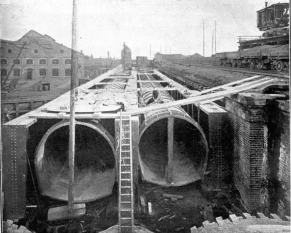

1859年,伦敦地下排水系统改造工程正式动工。但是,工程规模已经扩大到全长1700公里以上,下水道在伦敦地下纵横交错,基本上是把伦敦地下挖成蜂窝状。
因此,有人担心,地下被挖空的伦敦会不会坍塌。为了解决这个问题,工程部门特地研制了新型高强度水泥。为了保证水泥的质量,巴瑟杰发明了一套检验方法,成为现代各种商品质量检验的先驱。用这种新型高强度水泥,一共制造了3亿8千万块混凝土砖,构成了坚固的下水道。
施工过程中多次发生事故,例如挖坏煤气管道、与地铁工程打通,塌方等等。但是,由于巴瑟杰严格的管理措施,整个施工过程中,因事故而造成的死亡人数不超过10人。
1865年,工程终于完工。工程实际长度超过设计方案,全长达到2000公里。工程完成的当年,伦敦的全部污水都被排往大海。从此伦敦再无霍乱。
如今,人们行走在伦敦的大街上,丝毫不会觉察伦敦地下庞大的污水渠的存在,但是却享受着它的恩惠。巴瑟杰对于现代伦敦以及现代大都市的建设功不可没。伦敦市民为他塑立了一座雕像。

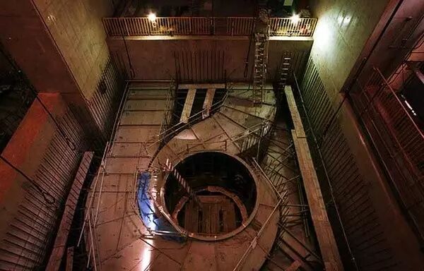

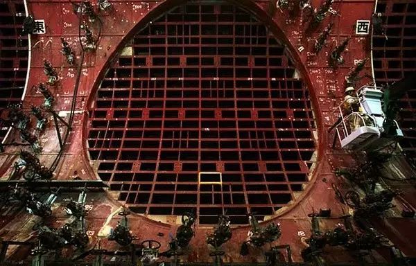

第四是日本东京的下水道。
除了地震以外,对日本影响最大的恐怕就是台风和夹裹而来的大雨。上世纪50年代末,日本工业经济进入高速发展通道,却因为下水道系统的落后饱受城市内涝之苦,一到暴雨季节,道路上水漫金山,地铁站变成水帘洞;再加上大量生活污水、含重金属的工业废水未经处理就排入河道,人在食用受污染鱼类后引发了水俣病、骨痛病等,公共水体污染成为社会关注重点。
为了解决恶化的环境污染问题,1964年4月,日本成立了“下水道协会”,主旨是对下水道系统作全面评估,统一下水道建设以及排污标准,将老化的管道更新换代。1970年,日本召开“公害国会”,会上政府大幅修改了《下水道法》,明确规定了下水道建设目的,并决定每年投入大量国家预算用作污水收集和处理的建设及运营。

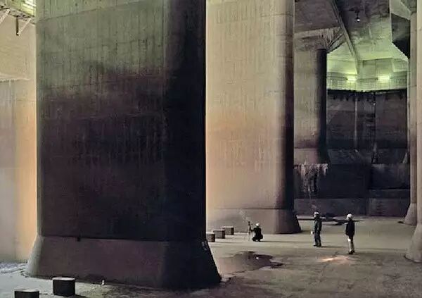

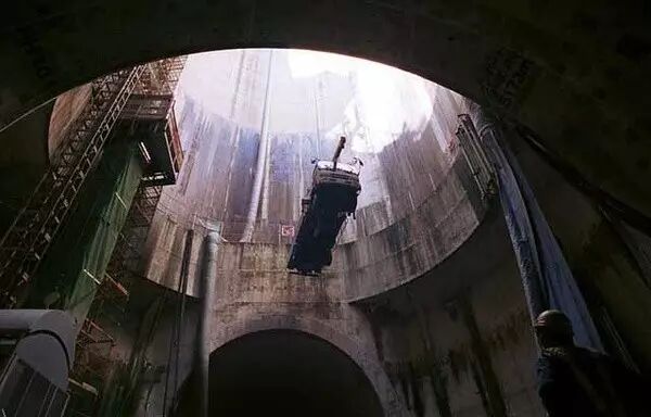

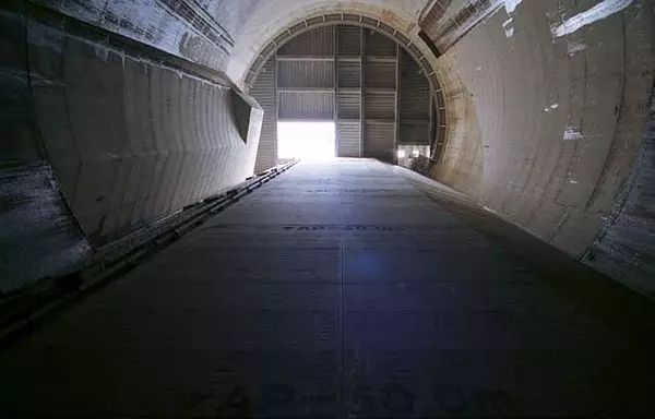

日本首都东京的地下排水标准是“五至十年一遇”(一年一遇是每小时可排36毫米雨量,北京市排水系统设计的是一到三年一遇),最大的下水道直径在12米左右。
东京的雨水有两种渠道可以疏通:靠近河渠地域的雨水一般会通过各种建筑的排水管,以及路边的排水口直接流入雨水蓄积排放管道,最终通过大支流排入大海;其余地域的雨水,会随着每栋建筑的排水系统进入公共排雨管,再随下水道系统的净水排放管道流入公共水域。东京下水道的每一个检查井都有一个8位数编号,知道编号就能便于维修人员迅速定位。
为了保证排水道的畅通,东京下水道局规定,一些不溶于水的洗手间垃圾不允许直接排到下水道,而要先通过垃圾分类系统进行处理。此外,烹饪产生的油污也不允许直接导入下水道中,因为油污除了会造成邻近的下水道口恶臭外,还会腐蚀排水管道。下水道局甚至配备了专门介绍健康料理的网页和教室,向市民介绍少油、健康的食谱。

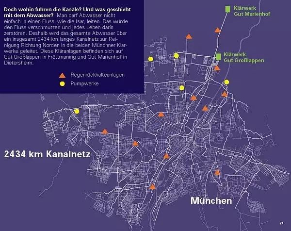

慕尼黑全城的排水管网示意图,黄色是地下储水库,橙色是水泵站
——如果慕尼黑遇到了突降暴雨怎么办?

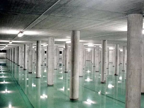

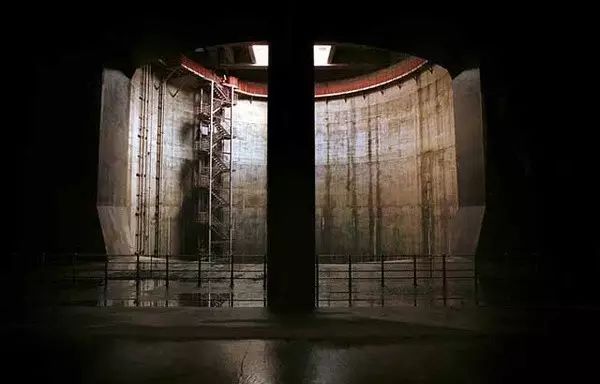

从上图可以看到,在慕尼黑2434公里的排水管网中,布置着13个黄点表示的地下储存水库。这些地下储存水库,就好像是13个缓冲用的阀门,充当暴雨进入地下管道的中转站。当暴雨不期而至,地下的储水库用他们706000立方米的容量, 暂时存贮暴雨的雨水,然后将雨水慢慢的释放入地下排水管道,以确保进入地下设施的水量不会超过最大负荷量。
慕尼黑Hirschgarten Park地下储水设施,为德国最大
慕尼黑oberwiesenfeld地下储水设施,三个足球场大小
