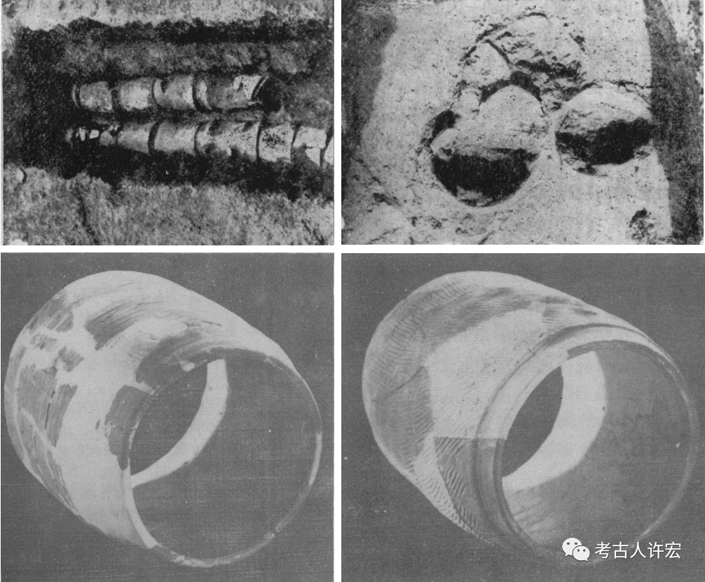

迄今所知中国最早的排水系统,是一组距今4000多年前、埋于地下的陶质排水管道。它们出土于河南淮阳平粮台龙山时代城址。在中国古代,夯土城墙的功能之一,就是防洪。值得注意的是,这处中原国家形成期的城址,是同时代的城址中布局最为方正规矩的一座。而此后,(长)方形几乎成为中国历史上城市建设规划的一个根本思想和原则。它的南北两门大体居中,已颇有中轴线的味道。南门门道两侧还有门卫房。城内的建筑也颇为讲究,规格较高。有学者推测这应是一处贵族专用的“门禁社区”,因而应属雏形的城市或都邑。城址南门中间的路土下铺设有三组陶排水管,剖面呈倒“品”字形,水管节节相套,两端有高差,便于向城外排水。这应该是迄今所知中国最早的有规划的公共排水设施。
上图:平粮台陶水管道、陶水管道断面 (河南省文物研究所等:《河南淮阳平粮台龙山文化城址试掘简报》,《文物》1983年第3期)
下图:平粮台陶水管 (曹桂岑:《淮阳平粮台龙山文化城址出土的陶甗和陶水管》,《华夏考古》1991年第2期)

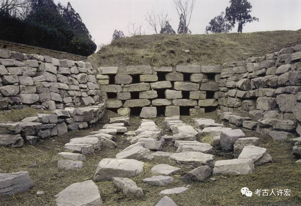

最精妙壮观的排水设施,是建于大城西墙北部城墙下的石砌涵洞。涵洞东西长43米,南北宽7米至10.5米,深3米左右,用天然巨型青石砌垒而成,分为进水道、过水道和出水道三部分。位于西墙内外侧的进、出水道呈外窄内宽的喇叭口形,上面分三层砌筑15个方形水孔。中间的过水道穿过城墙,与进、出水道口相接。过水道和出水道内部石块交错排列,每个小孔不直通,水可通过石隙流过,人却不能通过,因而具有排水御敌的双重功效。
图:临淄齐国故城石砌排水道口
