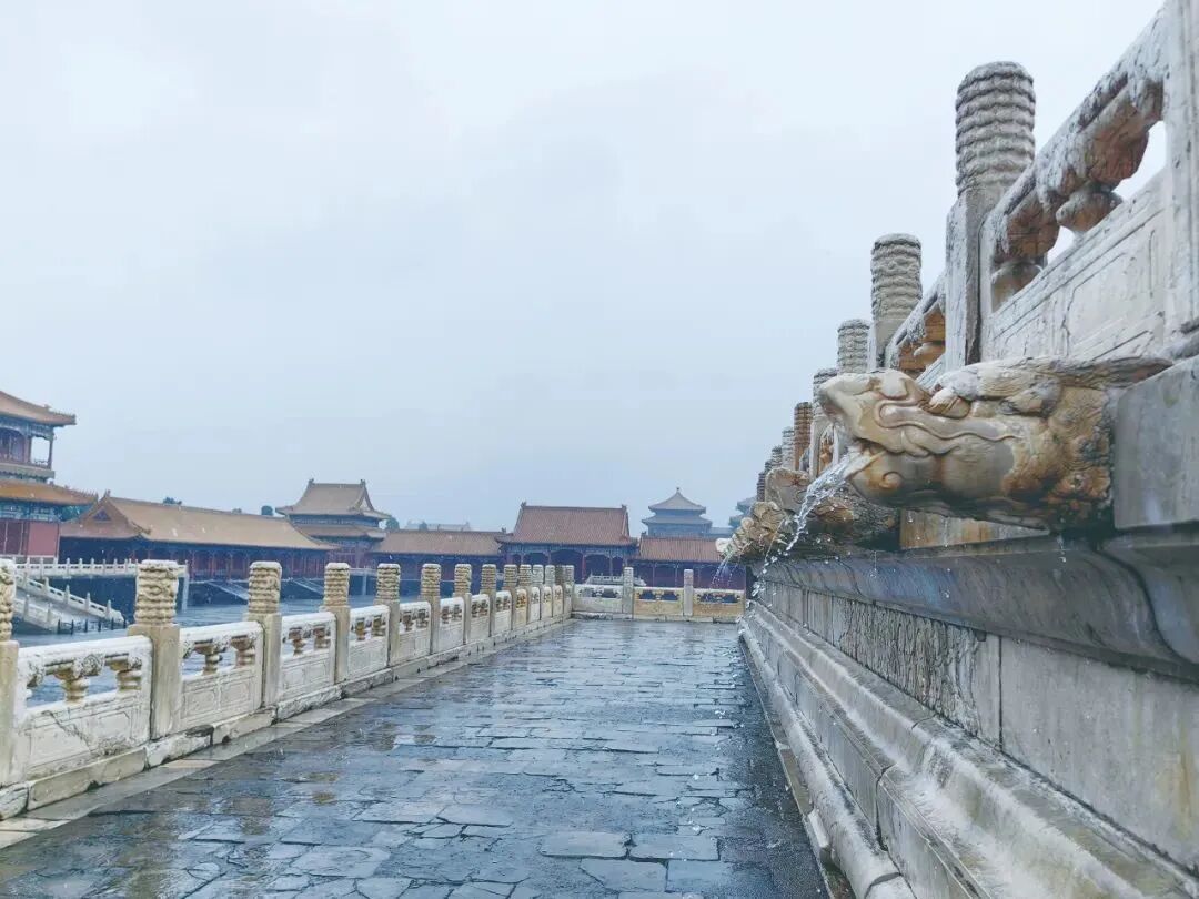

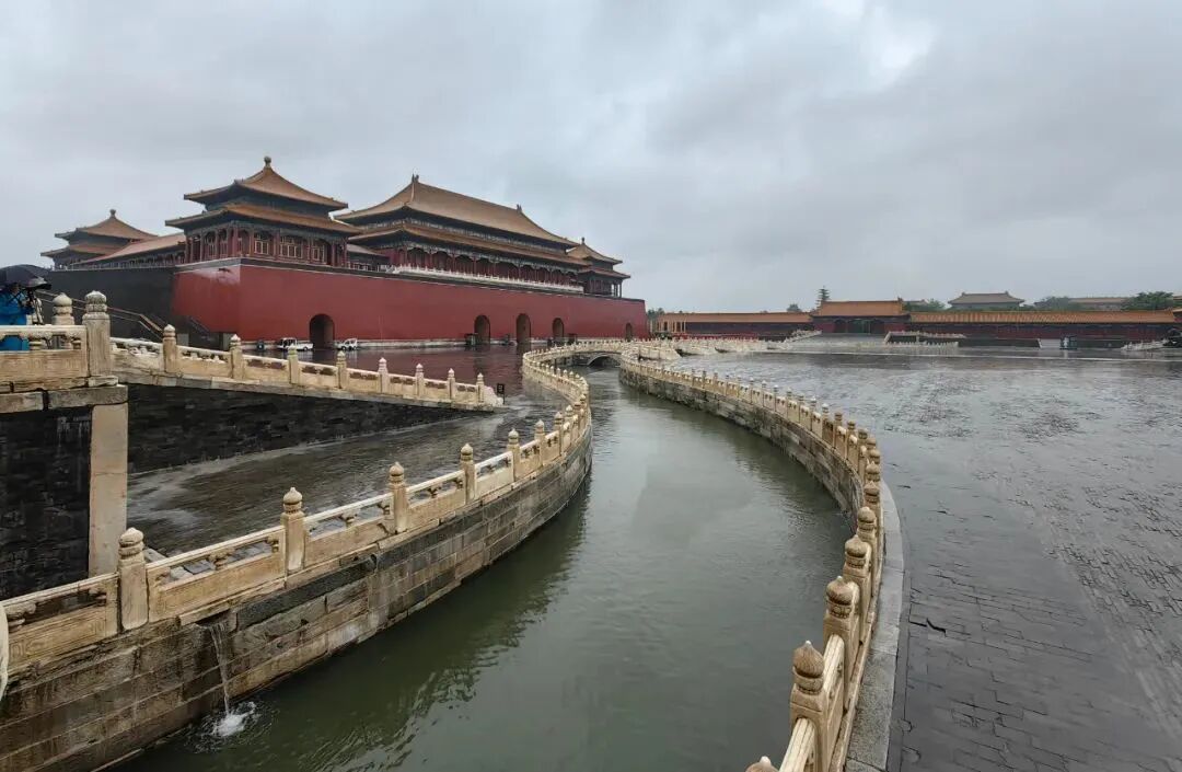

紫禁城院落一般中间高边上低,北高南低,将院落的水通过“钱眼儿”导入暗沟内或是排到院落两侧的明沟之中,明沟遇到台基和建筑就从其下开石券洞,使水流过,明沟暗沟沟通各个宫殿院落,最终将水导入金水河中,汇入城市河道。
“排水沟渠,纵横交错,如同人的血液循环系统一样。”狄雅静进一步解释到,这些沟渠系统建于明代,工程之浩大超过地面上的金水河。明、清两代均有规定,每年按时掏修宫内沟渠,比如清代大多是在每年3月开展此项工作。历代不断疏通保养,才能够保持600年的基本畅通。
