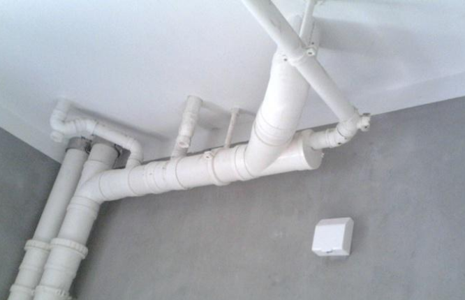

3、排水塑料管必须按设计要求及位置装设伸缩节。如设计无要求时,伸缩节间距不得大于4m。高层建筑中明设排水塑料管道应按设计要求设计阻火圈或防火套管。

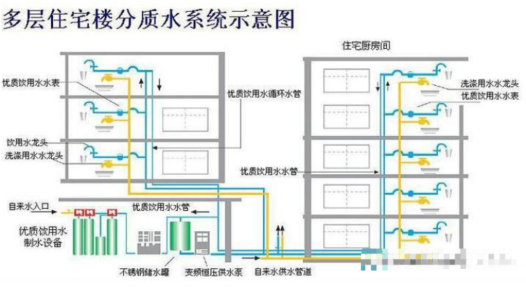

多层住宅楼分质水系统示意图表

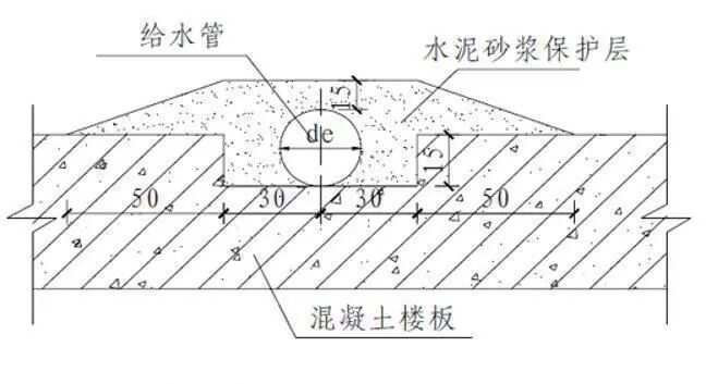

4、管道安装时应按设计选用管材与管件相匹配的合格产品,并采用与之相适应的管道连接方式,要求严格按照施工方案及相应的施工验收规范、工艺标准、采取合理的安装程序进行施工。对于暗埋管道应采取分段(户)试压方式,即对暗埋管道安装一段,试压一段,隐蔽一段。分段(户)试压必须达到规范验收要求,在施工过程中确保管道接口的严密性;

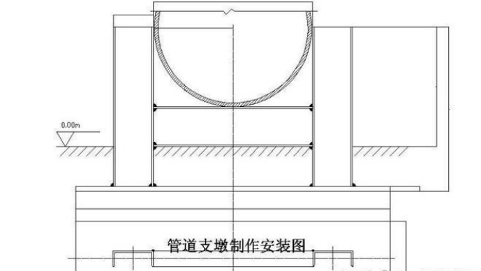

14、埋地管道的支墩(座)必须设置在坚实老土上,松土地基必须夯实;

15、根据管道伸缩量严格按规范设置伸缩节。伸缩节设置位置应靠近水流汇合管件,并符合下列规定:立管穿楼层处为固定支承且排水管在楼板之下接入时,伸缩节应设置于水流汇合管件之下;
16、立管穿楼越楼层处为固定支承且排水支管在楼板之上接入时,伸缩节应设置于水流汇合管件之上;
17、立管穿越楼层处为不固定支承时,伸缩节可设置于水流汇合管件之上或之下;
18、立管上无排水支管接入时,伸缩节可按伸缩节设计间距置于楼层任何部位;
横管上设置伸缩节应设于水流汇合管件上游端;
19、立管穿越楼层处为固定支承时,伸缩节不得固定;伸缩节固定支承时,立管穿越楼层处不得固定;
20、伸缩节插口应顺水流方向;
