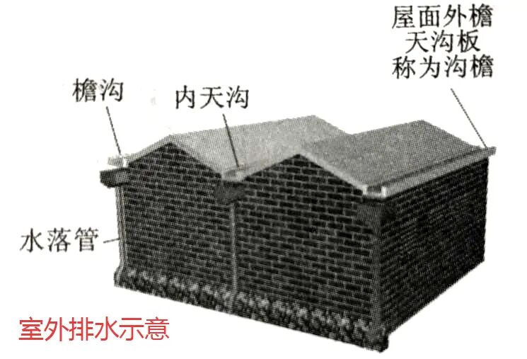

△室外排水
按照排水管道的布置来对生活排水进行分类,可以划分为“室外排水”和“室内排水”2种。如果按照排水形式来分类又可以分为同层排水和隔层排水。

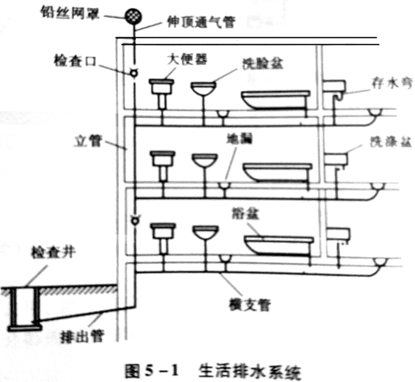

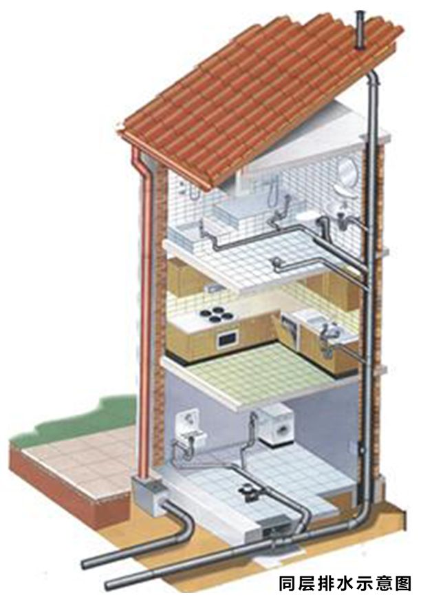

2、生活排水系统的组成部分
△生活排水系统示意图
通过上面的简图,咱们能够大概的看出生活排水系统的组成部分,主要由以下6大部分组成:
a、末端点位设备:各类需要用水的卫生洁具、洗浴器具等等。
b、排水管道系统:由连接卫生器具的排水管道,排水支管、立管、埋设在室内地下的总横管干管和排水到室外的排出管组成。

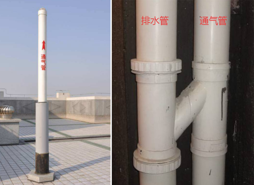

c、通气系统:建筑内部排水管内是水气两相流,为防止因气压波动造成的水封破坏使有毒气体进入室内,而设置的通气系统。
主要是为了让排水管和大气相通,稳定排水管的气压波动,使水流通畅。

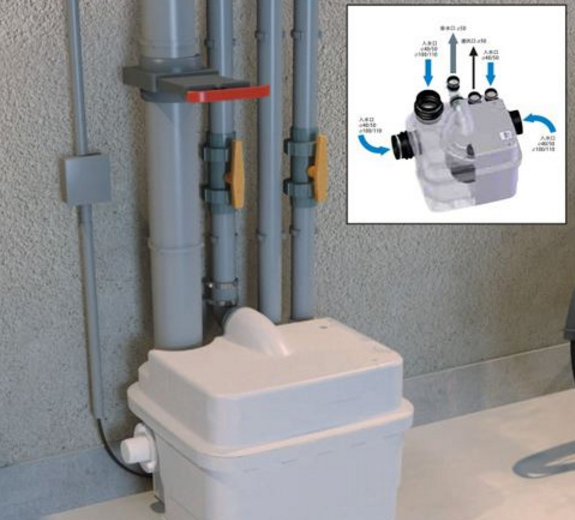

e、局部提升设备:排污提升泵等设备,当地下室的污、废水不能自流排至室外时,必须设置提升设备来保证排水系统的正常运行,把位于地下的污废水加压排到排出管中,进而排向室外。

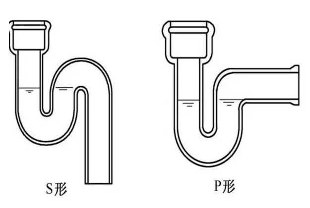

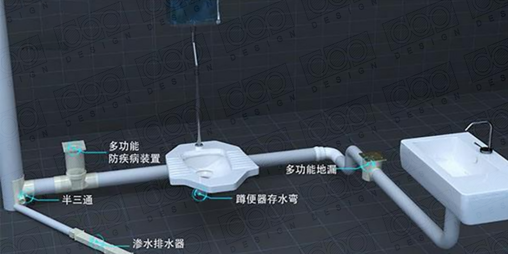

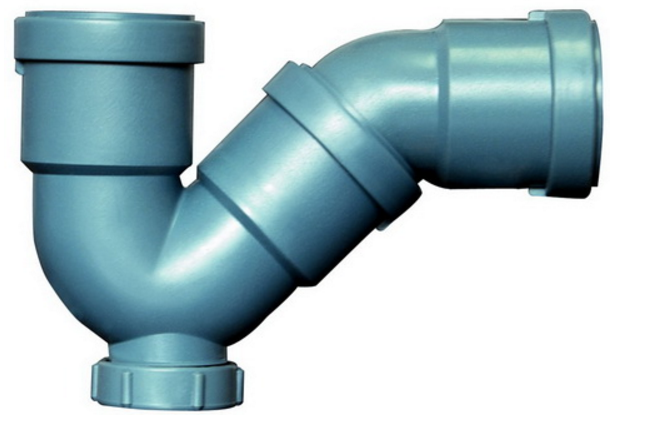

c、存水弯

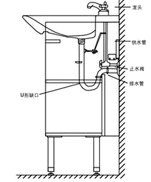

存水弯作用是在其内部形成一定高度的水柱,阻止排水管道内的臭气进入室内。
存水弯主要分为s弯和P弯,P弯主要用于墙排(后排)的排水形式,而S弯适用于下排的排水形式。

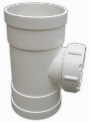

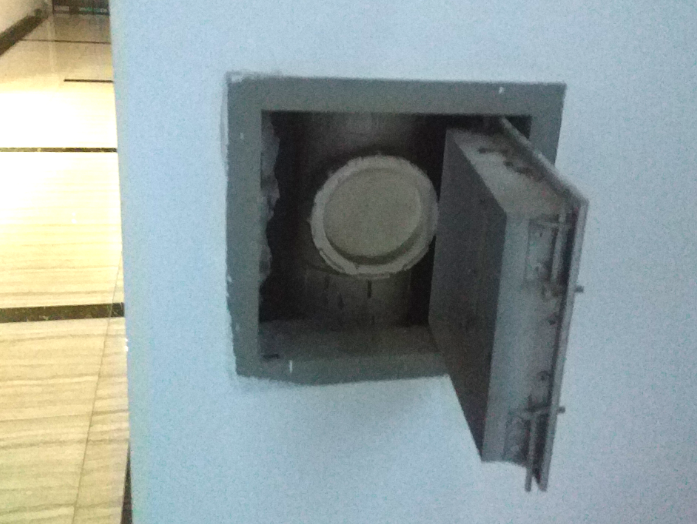

d、检查口与清扫口
清扫口和检查口是清通设备中很重要的两个管道构件,为保持管道畅通而设的管道疏通装置。
检查口一般装于通气立管上,而清扫口一般装于排水横管上。
△清扫口检修暗门

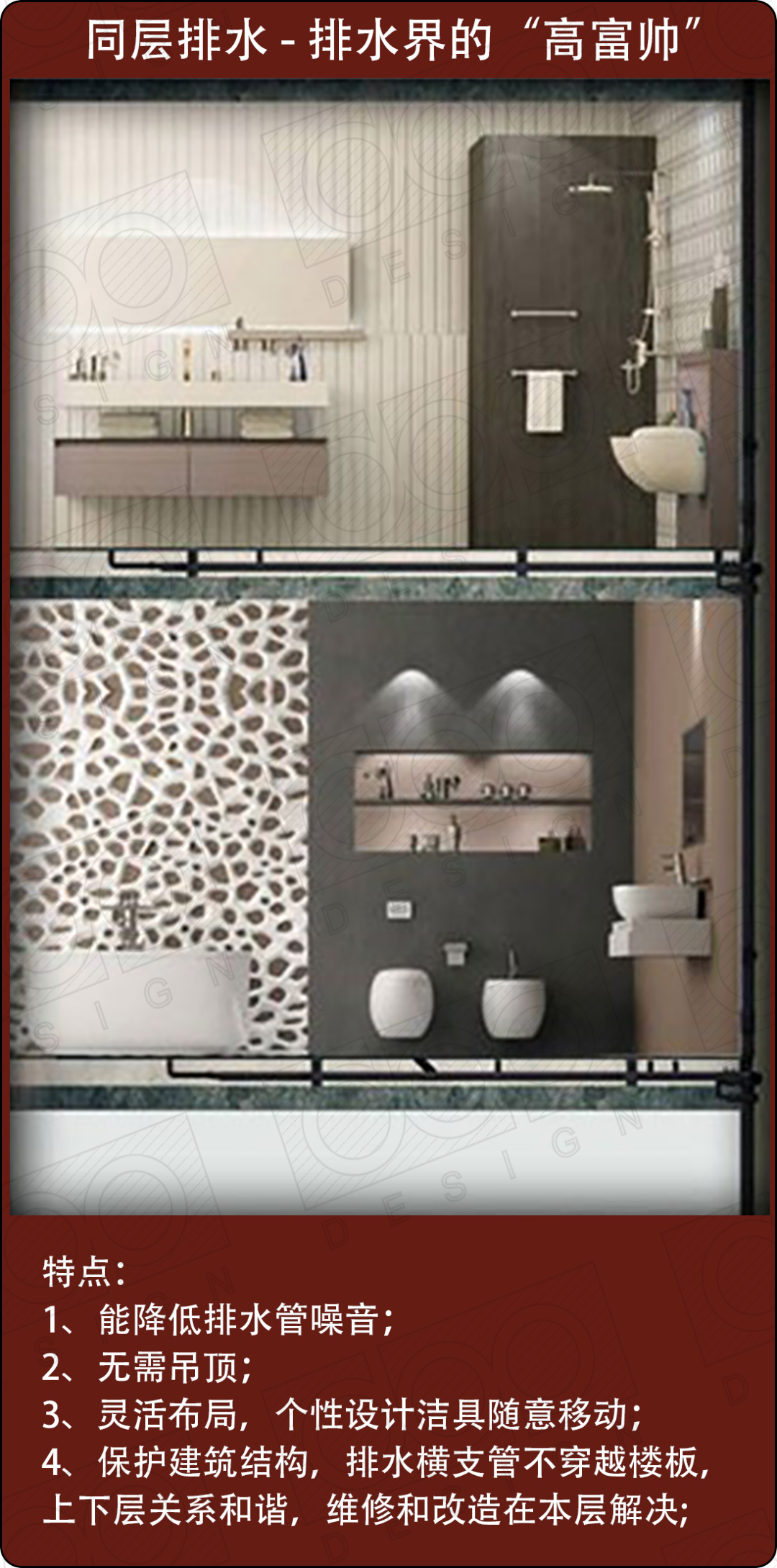

1、同层排水是什么?

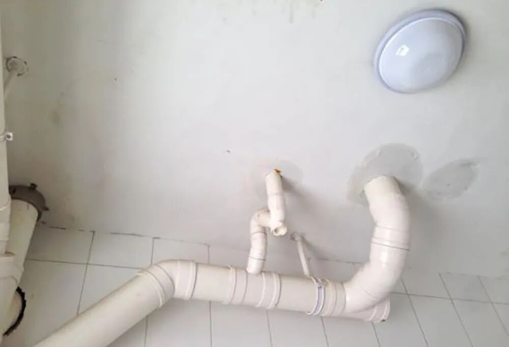

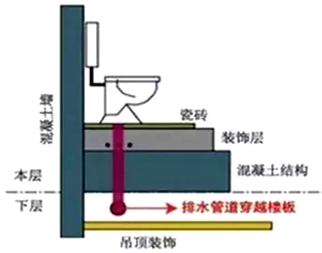

同层排水是指同楼层的排水支管与主排水支管均不穿过建筑楼板,在同楼层内连接主排水立管上,所有排污口、排污横管位于该楼层内,如下图所示:

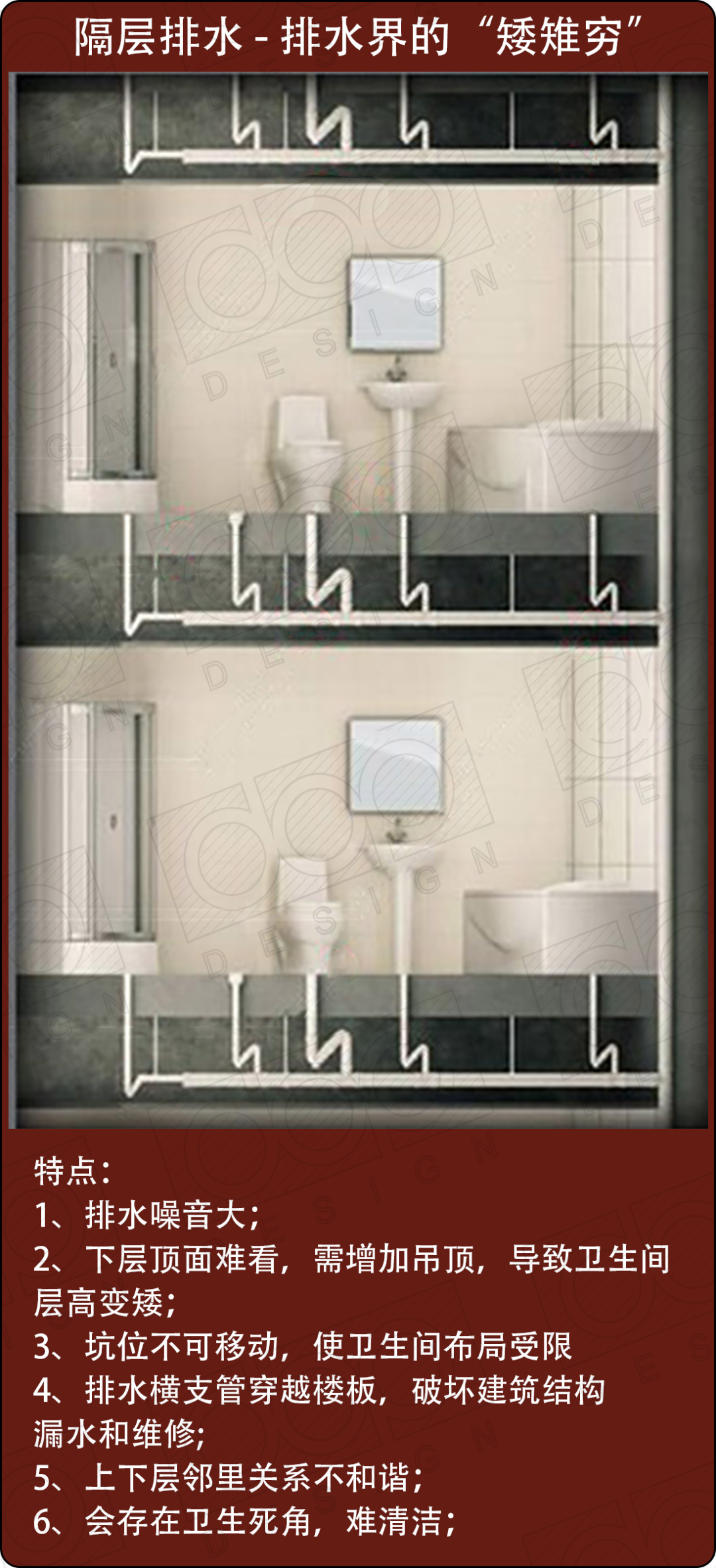

与同层排水相对应的排水方式是“隔层排水”,是指排水管穿过楼板,在下层住户的天花板上与立管相连,如下图所示:
△隔层排水示意图
△隔层排水的天花

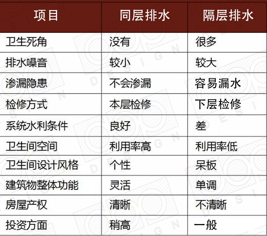

2、为什么要使用同层排水?
同层排水适用于新建的所有楼房,可有效的防止卫生诟病,而且不受坑距的限制,实现多样化的装修,良好的解决邻里问题。
较之于同层排水,隔层排水存在噪音大、不灵活、使用率低、检修困难等缺陷,基本快被新建房屋给淘汰掉了。
▽对比一下,大家就明白了

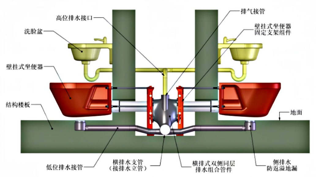

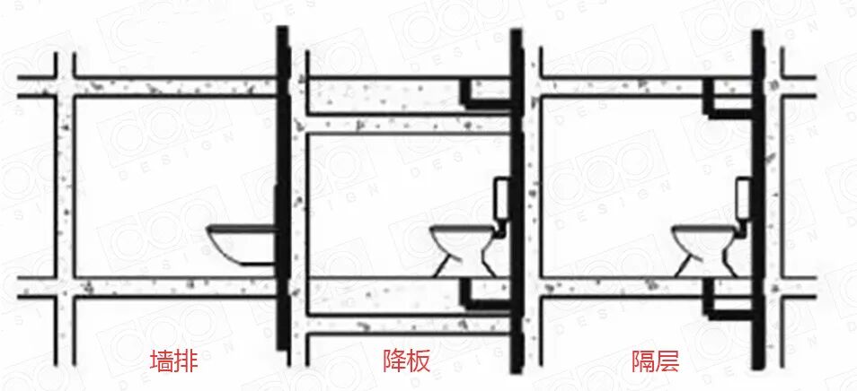

市面上主流的同层排水构造做法分为以下3大类:

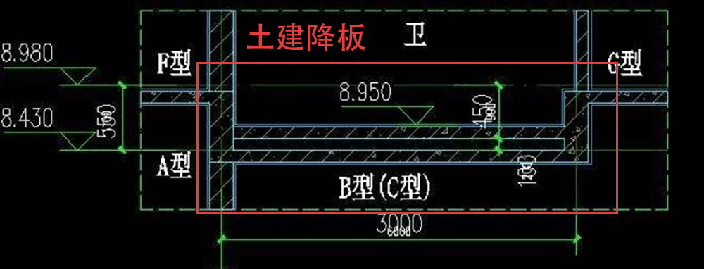

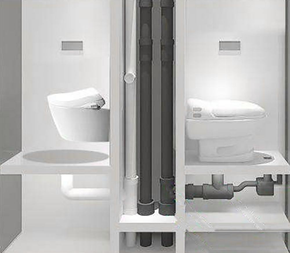

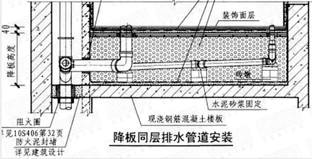

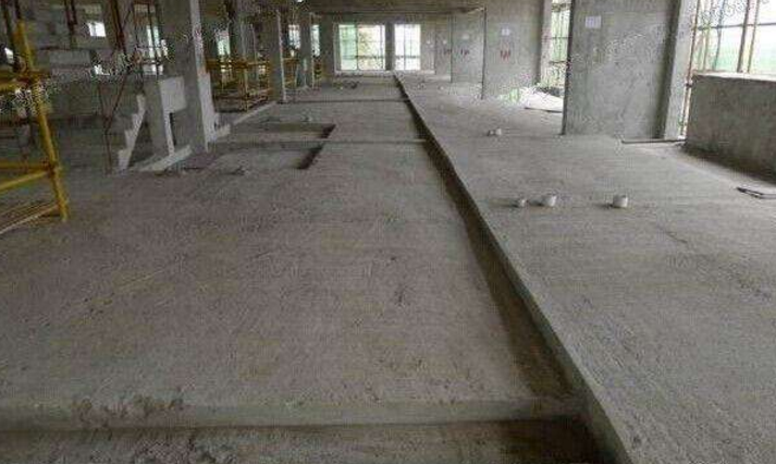

a、降板式(最为主流的同层排水做法)
△土建降板
土建降板又被称为“结构降板”,是指“降低楼板或屋面板(板面)的结构标高”,也就是家装设计师口中常说的“沉箱”。
如上图所示,在土建降板区域内(一般高度>300mm),通过水平排水支管连接末端用水点位与排水立管,达到同层排水的目的。

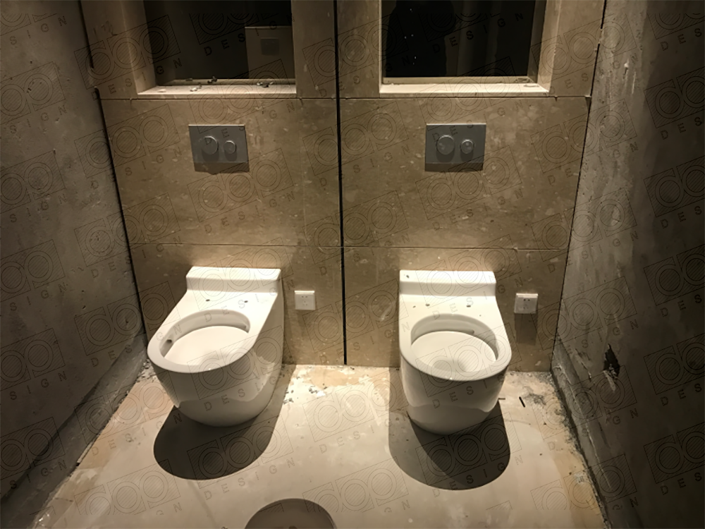

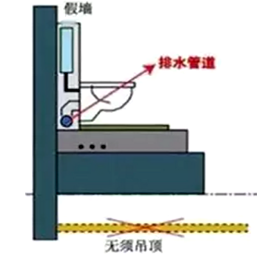

b、墙排式(“颜值”最高的排水方式)

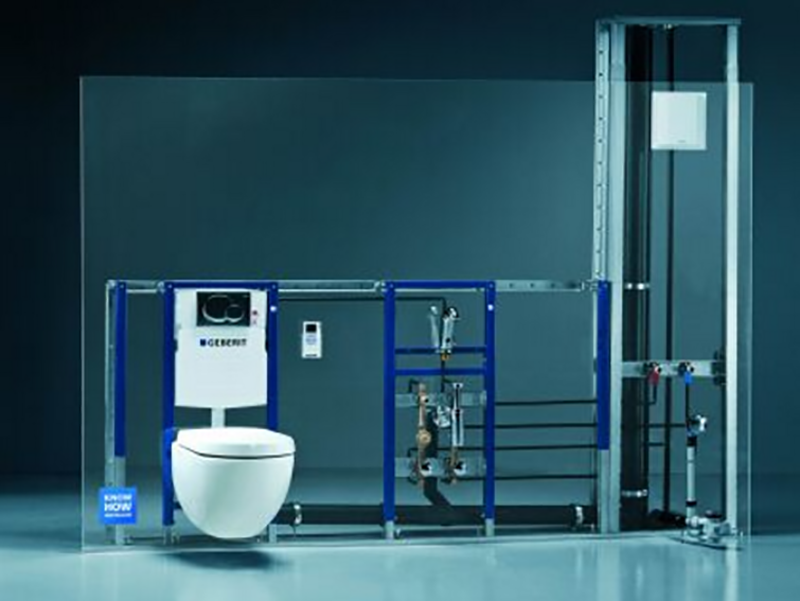

墙排式是采用局部降板或少量降板(一般为50mm),把末端设备(台盆、马桶、小便器等)接水点直接埋于墙面,排水支管不穿越楼板,在墙内敷设、安装在本楼层内与主管相连接。
墙排式优点是其颜值高、噪音低、无卫生死角、防堵隔臭、空间使用灵活、更具创意空间,缺点是后期维修麻烦,排水速度较慢。

a、卫生洁具布置在同一侧墙面或相邻墙面上;
b、墙体内设置隐蔽式支架,需预留足够完成面(建议>120mm);
c、墙排坐便器宜采用挂壁式;
d、末端点位均应靠近排水立管,如座便器和地漏等;

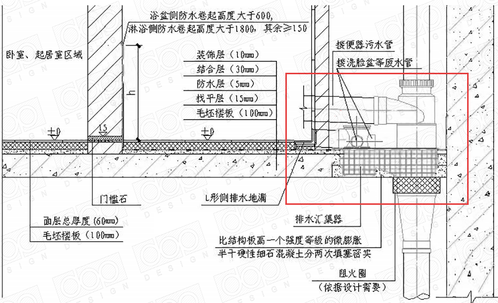

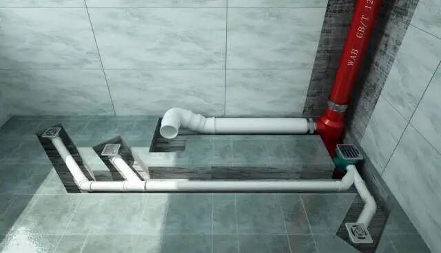

2、降板高度
降板高度直接影响到排水管道走向的设计,特别是地漏的位置和管道敷设,具体如下:
a、降板高度≥120mm以上(常规降板为300mm),管道走向、地漏及卫浴器具布局更为灵活多变,并可以减少假墙的使用。
b、降板高度在100mm左右为最基本降板高度,勉强保证末端点位和管道的灵活性排布,不用使用墙排式的假墙。
c、降板<100mm,会影响到末端点位和管道排布的灵活性,这时除地漏点位外,其余末端点位均应采用墙排的形式,否则做不了同层排水。

5、地漏设计建议
a、降板高度≥120mm时,地漏位置设计较为灵活多变;
b、降板高度为100mm左右,考虑到坡度和现场平整度的关系,地漏尽量靠近主立管设计;
c、降板高度≤100mm,需在楼板上取直径为12cm的孔,孔的深度依管道敷设的情况确定,满足地漏面正好在装饰层水平,并做好防水;

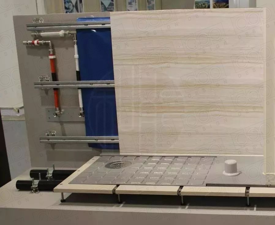

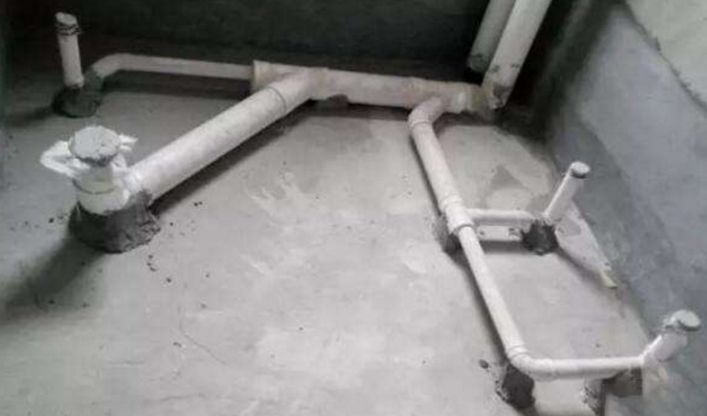

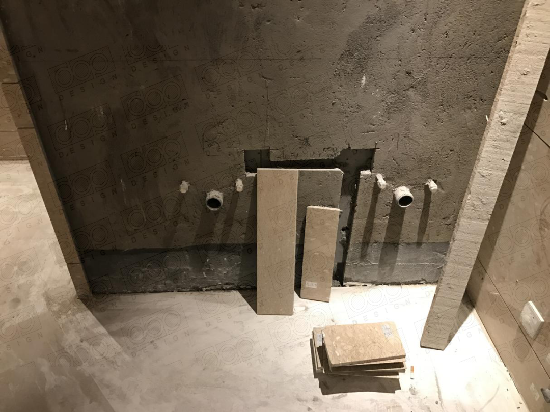

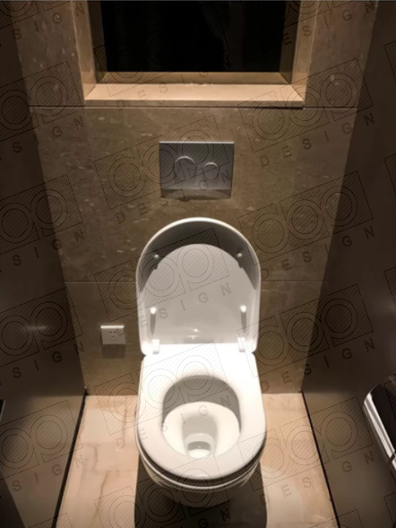

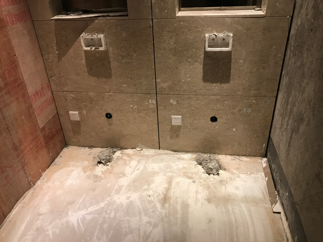

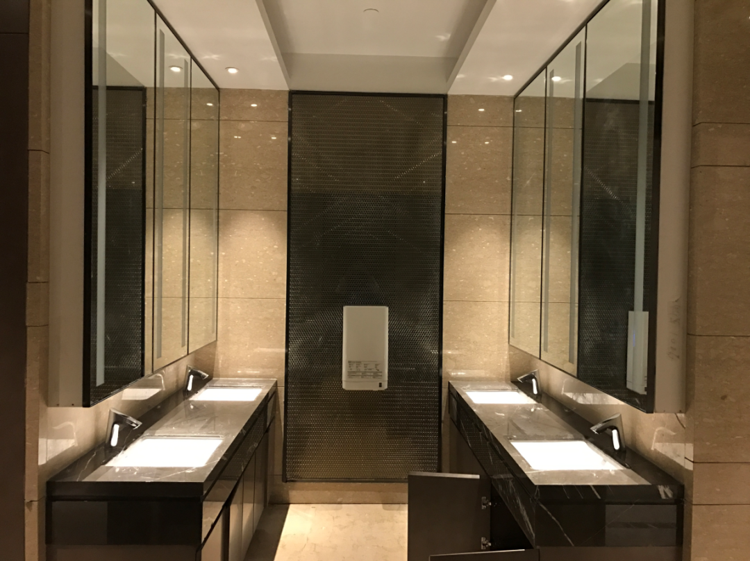

6、同层排水做法(现场)
a、卫生间马桶间区域
△采用墙排的马桶间
△采用墙排的马桶间
△采用墙排的马桶间

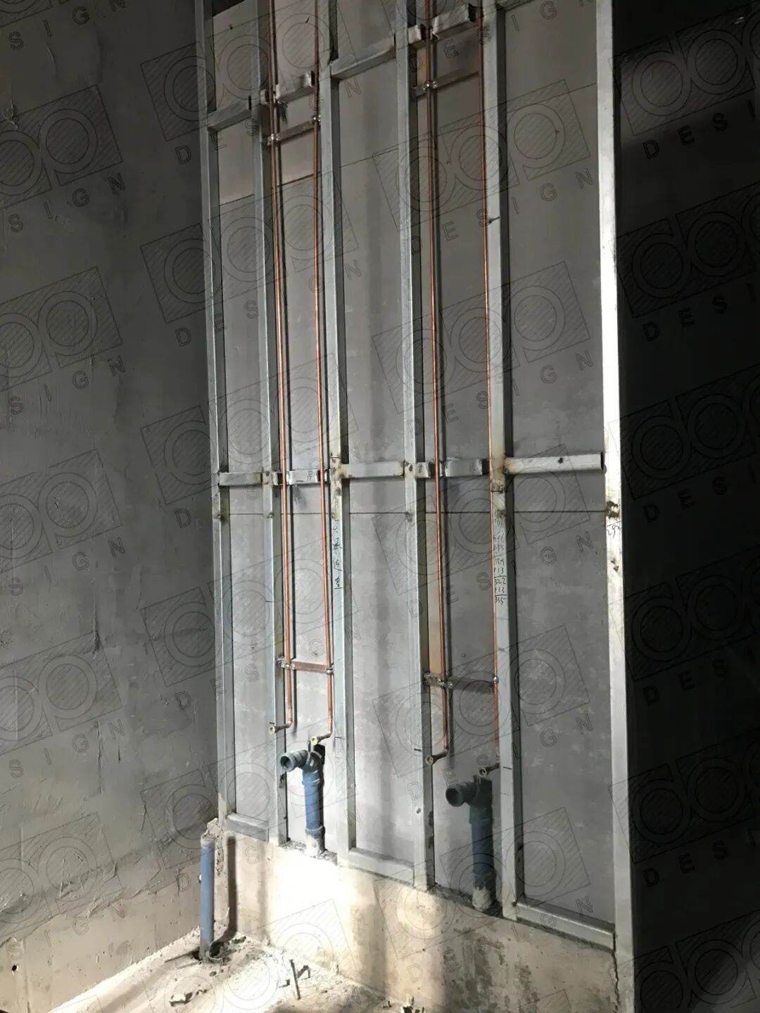

b、盥洗区域
△钢架墙,并已布置好了管道
△抹灰层已砌筑完成
△完成现场
