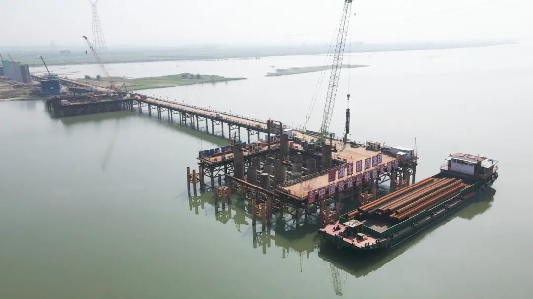

近日,由中铁大桥局承建的襄荆高铁宜城汉江特大桥369号主墩首层围檩成功下放到位,标志着大桥基础施工取得重大进展。
7月17日,在襄荆高铁宜城汉江特大桥施工现场,机器轰隆作响,工人们正在有条不紊地忙碌着。宜城汉江特大桥全长25483.82延长米,是襄荆高铁重要组成部分。桥梁横跨汉江流域,主墩围堰使用直径820毫米、厚10毫米的锁口钢管桩进行设计,其长26.7米,宽26.7米。为增强围堰的稳定性,项目将钢管桩的长度延伸至31米,并设置四道内支撑。整个施工过程由内支撑体系拼装、下放插打钢管桩、围堰内抽水、混凝土封底以及承台施工几个关键步骤构成。
"汉江特大桥总共是5个主墩,其中有3个主墩在河道上面,目前的进展情况就是靠近河道边沿的367号主墩围堰施工已经完成,在河道中间的两个主墩之一的368号主墩围堰插打已经完成,目前正在取水取土,另一个369号主墩围堰正在插打。整个围堰工作大概在9月初完成。围堰完成之后能给我们后期水下作业人员提供安全的作业环境。"襄荆铁路一标中铁大桥局项目总工潘国东介绍道。
