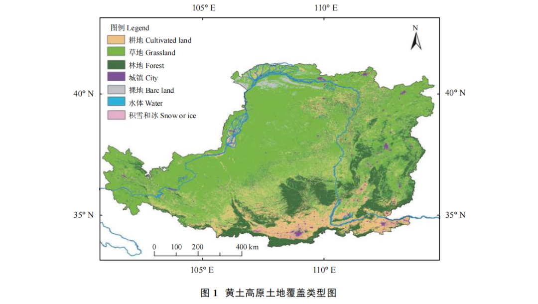

黄土高原位于我国中部偏北部,黄河中上游地区,地跨陕、甘、宁、晋、豫、青和内蒙古等多省,总面积约为6.24×107hm?。黄土高原属于我国第二级阶梯,整体地势呈西北高、东南低,海拔变化较大,在300~2500m[2](图1)。区域内地形地貌复杂,沟壑纵横,在长期的风力堆积与流水侵蚀的旋回中形成了以为塬、梁和峁等为基本单元的地貌格局[3]。黄土高原地处中纬度季风带,是典型的温带大陆性季风气候,降水季节分布不均且年际变化大,多年平均降水量为200~800mm,并受地形和季风环流影响呈现自东南向西北递减趋势[2]。黄土高原生态环境脆弱,水土流失严重,是黄河泥沙的主要来源[4]。
1.2 黄土高原草地植被现状

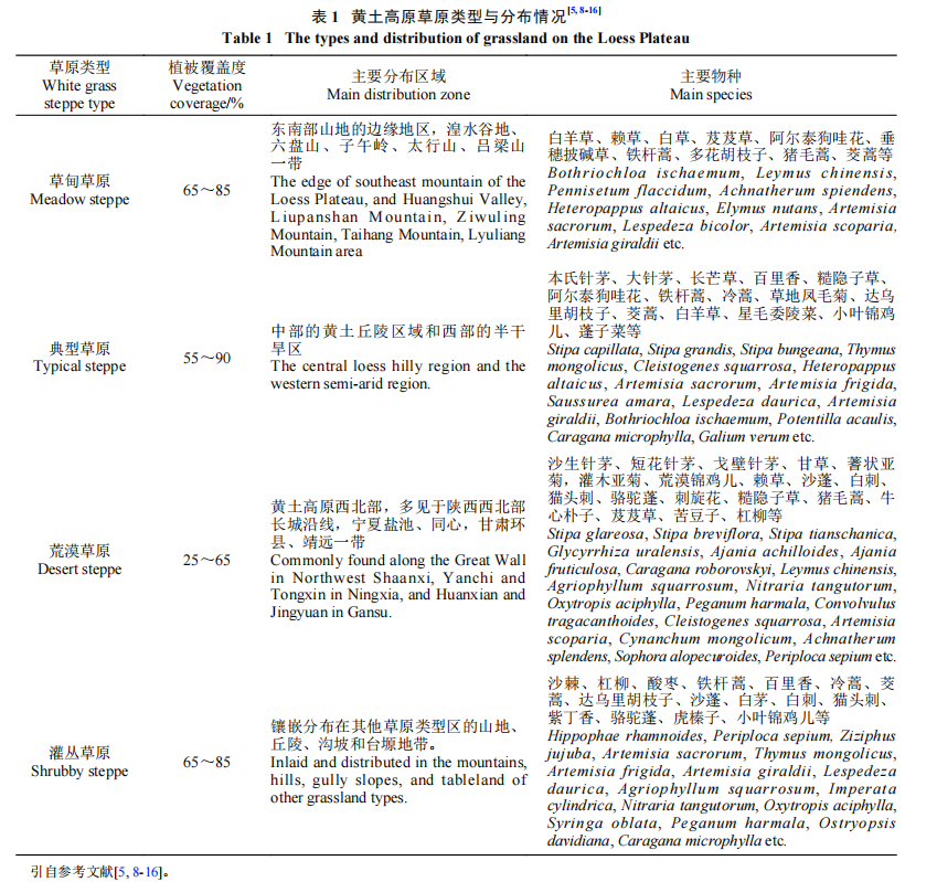

黄土高原处于中国东部湿润区向西部干旱区的过渡地段,受气候、地形及地势的影响,区域内形成了一定的水热梯度。植被区系成分过渡性特征明显[5],植被景观自东南向西北呈现为落叶阔叶林–森林草原–典型草原–荒漠草原的地带性分布格局[6]。目前,除耕地外,黄土高原的土地覆盖类型中草地面积最大,占总面积的37.51%[7](图1),其草地广泛分布于内蒙古沙地和沙漠区、陕西中部和北部丘陵沟壑区,宁夏中南部和甘肃的大部分区域,发育的草地植被类型主要包括草甸草原、典型草原、荒漠草原以及灌丛草原。这些草原植物群落的总体特征表现为以旱生植被为主,结构简单,草层低矮稀疏,叶片较小,群落生产力较低[2];但不同类型草原的分布区域和主要物种有所差异 (表1)。

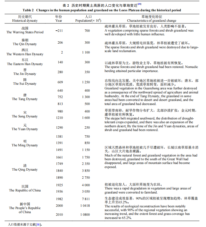

揆诸历史,黄土高原林草植被的退化与其农耕业的发展历程基本吻合,偶有几次灌草植被得到适度恢复都是在区域人口减少、游牧经济占据主导的背景下出现 (表2)。自新石器晚期一直到汉初,这里的农业发达程度一直高于黄河下游平原和南方各区,是重要的经济中心和人口聚居地,人口负载较高,但区域内严狁、鬼戎、土方、羌、薰育等游牧部族较多[65],农耕人口优势并不明显。且由于耕作技术及劳动工具的限制,对黄土高原的开发力度还比较小,黄土高原原有的林草植被发育良好。秦至西汉时期黄土高原人口增加近3倍,铁农具和牛耕的推广应用有力促进农耕业发展迎来第一个高峰,耕作区向阴山、贺兰山推进。之后动乱频繁,受旱作雨养农业的生态限制,黄土高原在我国农业中的主导地位逐渐让位于华北平原,区域人口大量流出。到东汉时期,黄土高原大约只有300 万人[38]。魏晋之际,游牧民族南下占据黄土高原大部分区域,畜牧业进而农耕退带来草地面积的增加,草地植被有所恢复。隋唐盛世,统治者农业上兴修水利,政策上推行均田制等重农政策,农耕业再次繁荣,耕作区沿渭河向西到达天水、陇西、直至湟水谷地,连地势较高的黄土台塬也被开垦利用。唐以后,气候变化和战乱影响,黄土高原人口再次大幅度减少。直至宋朝,该地区人口恢复到1000万左右,华夷军事力量在此对峙,农业技术发展,黄土高原屯田垦荒的范围和程度均急剧增加。后来,元统治中原,大肆屠杀汉人的政策致使农耕业人口大量减少,农区锐减,黄土高原灌草植被有所增加。明清时期黄土高原人口持续增加,农耕业发展迎来大繁荣,对黄土高原的开发利用达到顶峰,河川谷底的平地基本已经被开垦并向坡地、山地延伸,长城以南疏林灌丛连片消失,黄土高原丘陵沟壑区彻底沦为农田[39]。
