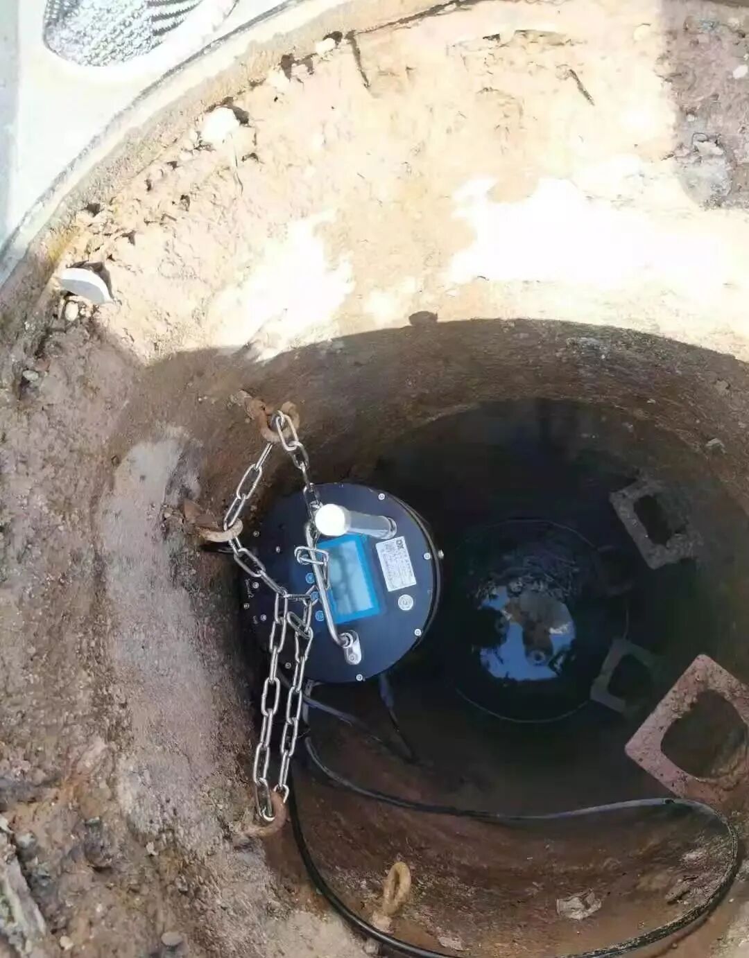

 超声波流量监测站主要由多普勒超声波流量计、雷达水位计、锂电池供电 系统(含 RTU、电池)、安装支架(可拆卸)等组成。同时雷达水位计集成到超声波流量监测站系统中,可以大范围检测窨井内的水位,主要起到预警报警的作用,可有效预防城市内涝的发生。该流量监测站可有效进行数据采集,同时还可以将采集到的数据无线传输至管理中心,管理中心控制人员可以根据采集到的流量数据控制阀门以此达到控制管道内的污水状态,使其处于合理安全的范围。
 井口位置的雷达水位计增加了窨井监测范围,弥补了超声波流量计中水位 计无法监测窨井范围水位的不足,从而可以更为有效的监测窨井内的水位。当降雨或洪涝灾害等不利因素发生时可以及时有效的提供监测数据给客户,可以让客户提前了解当时排水管网的水位及流量状态和及时采取预防报警措施,从而更好的保护人们的生命财产安全和城市的生活环境。无论排水管网处于什么状态,该流量监测站设备都处于间隔性工作状态,当水位、流速或流量进入警戒范围时,无线传输模RTU将提高上传数据频率,及时向用户进行报警,起到报警和提前预防的作用。不工作时超声波流量监测站中的监测设备处于休眠状态,这样可以达到长时间工作的需求。
安装案例
