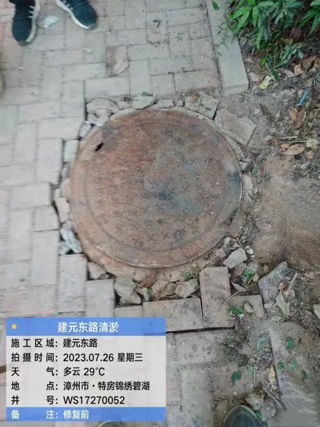

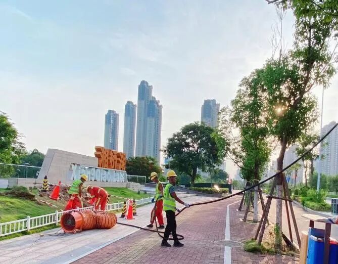

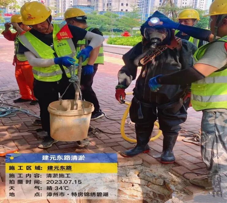

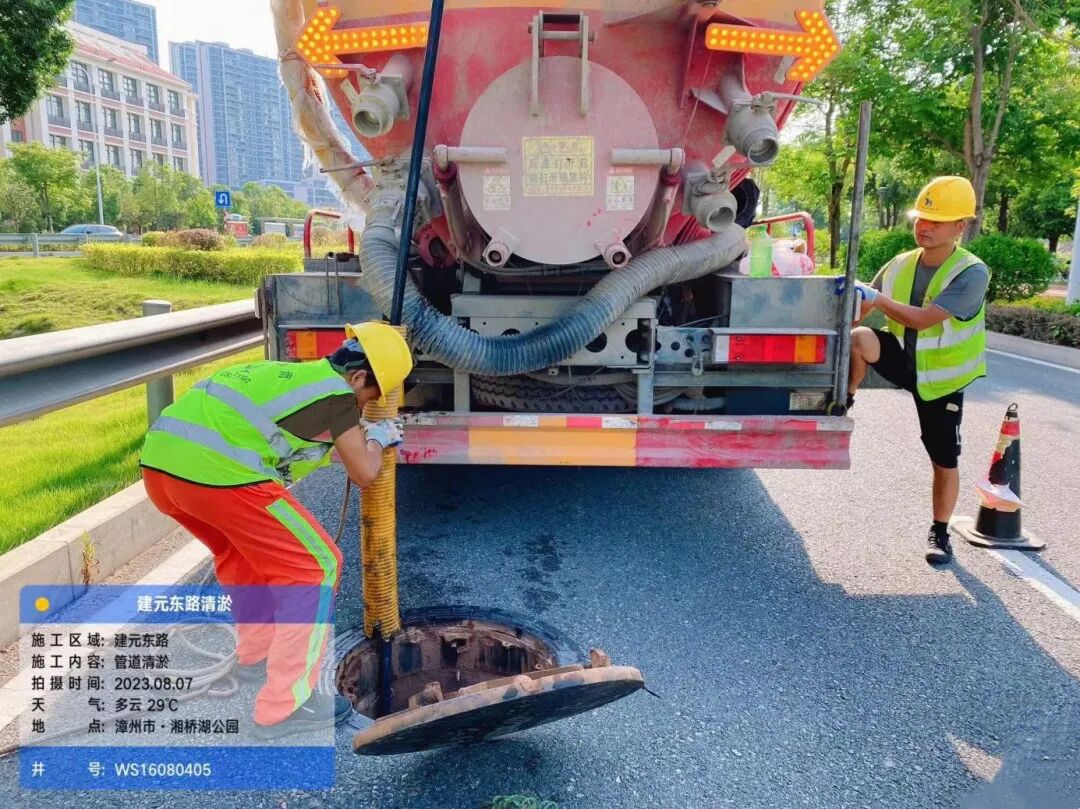

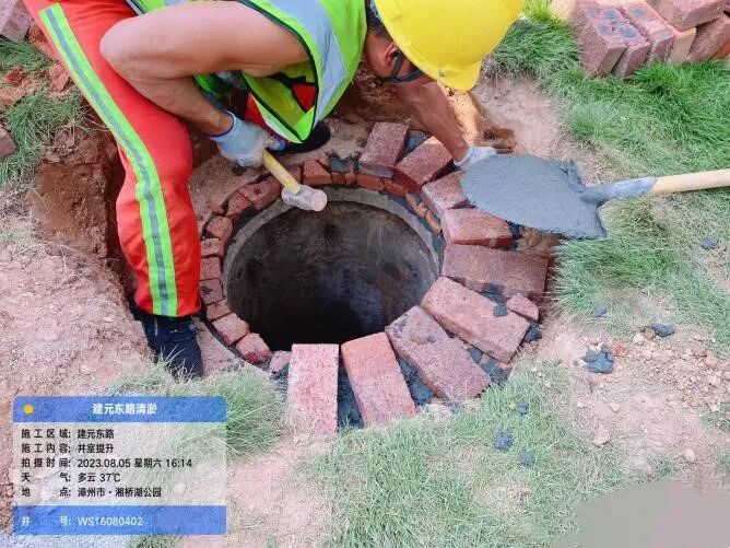

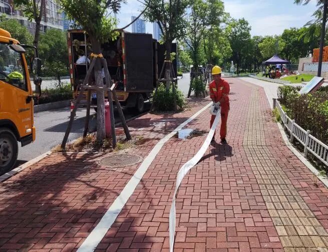

在建元路主干管清淤检测修复项目现场,作业人员各司其职,管道通风、检测气体、安全检查、下井作业、垃圾清运......在保障道路通畅的前提下紧张施工。
排水系统犹如城市的“静脉血管”,事关城市形象和群众利益。为提升系统设施排水能力,市供排水中心切实加大排水管网清淤检测修复力度,不断完善城市功能,提升城市品质。

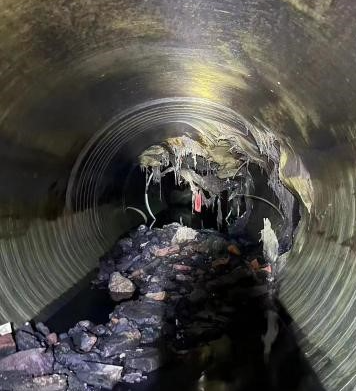

建元路主干管承担着东墩污水处理厂在中心城区主要污水输送任务,使用年限已久,存在部分漏损、轻微塌陷、管内淤积较多泥沙等问题。2023年,东墩污水处理厂配套污水第二主干管工程建成投入运行,对建元路主干管的清淤检测修复项目也如火如荼地展开。

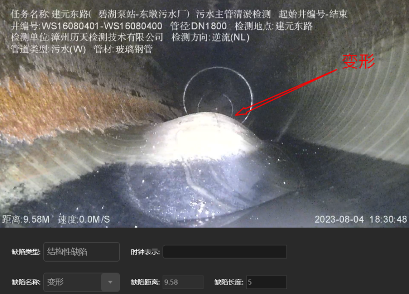

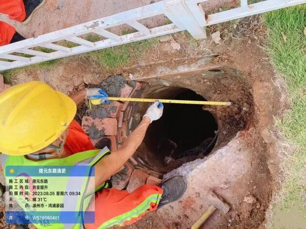

此次清淤检测修复项目委托第三方对建元路约5.5km的污水管网进行全面检测排查。主要内容包含管网状况检测评估、雨污混接调查、管道破损修复、污水管线井位查找并提升、管内壁附着杂物清理、井内垃圾清掏、管道疏通、管道CCTV检测、管道探测等。

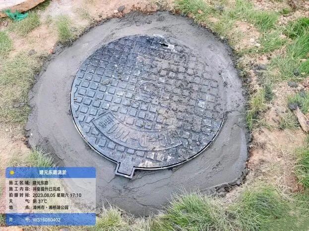

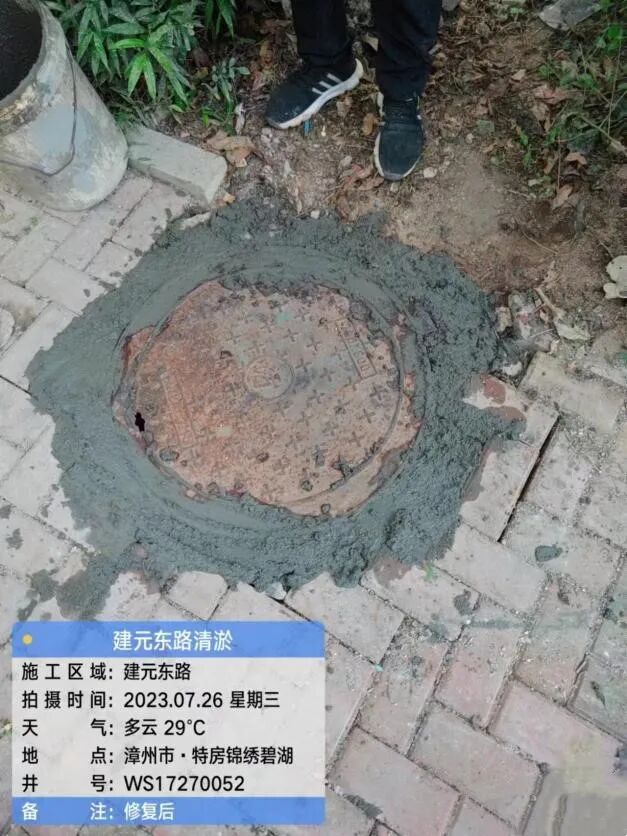

该项目自7月7日进场,工程设计图纸总段数149段,目前已累计完成施工清淤40段,系统检测40段。现阶段主要对排查发现的破损管段进行封堵,根据清淤检测中发现的问题及时制定修复方案并着手组织修复加固等工作。

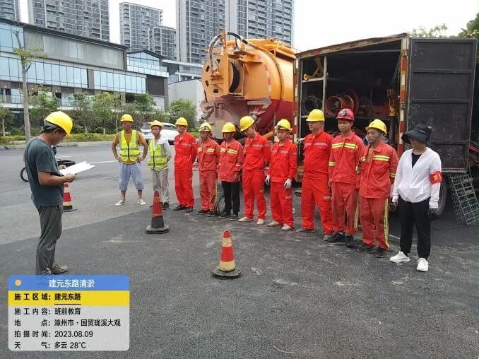

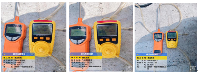

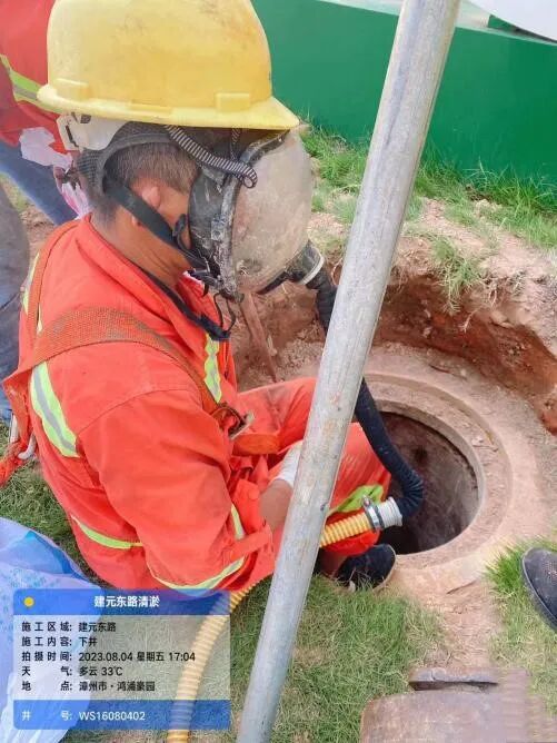

工程实施过程中高度重视安全管理工作,严格执行“先通风、再检测、后作业”的原则,未经通风和检测,严禁作业人员进入有限空间作业。作业前对相关作业人员进行安全培训和技术交底,包括有限空间存在的危险特性、安全作业的要求、仪器设备的正确使用、应急救援和防控措施等内容。施工现场设置醒目的安全警示标志标识,作业人员严格落实安全防护措施,确保作业安全有序。
