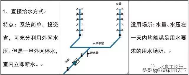

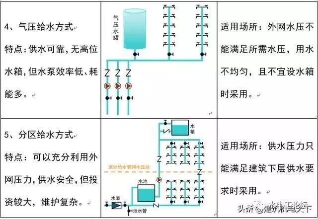

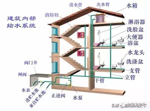

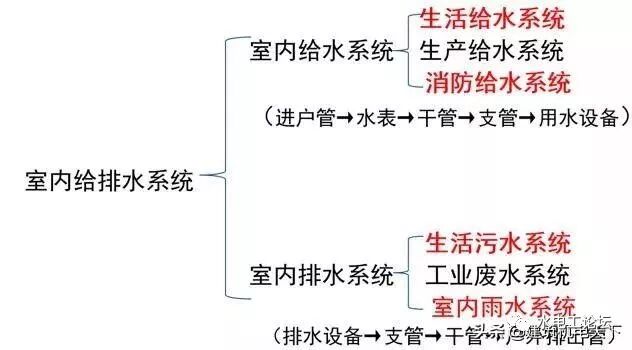

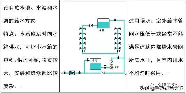

室内给排水系统的组成:
室内给水系统的给水方式:

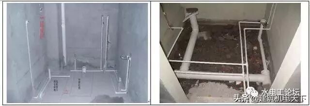

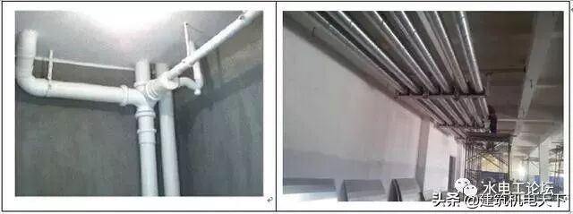

管道敷设方式:
1、给水管道有两种敷设方式:明装和暗装;
2、室内排水管道一般为明装,美观要求较高的场所可暗装。

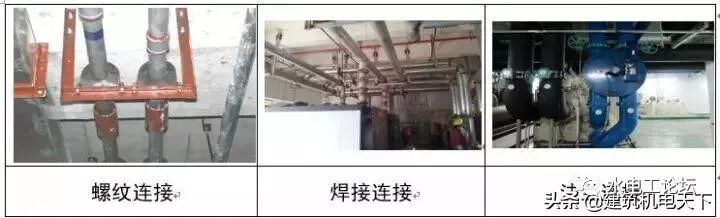

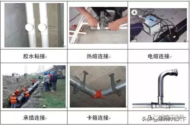

管道的连接方式:

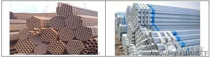

1、螺纹连接(丝接)—主要适用于钢管、塑料管;
2、焊接连接—主要适用于钢管;

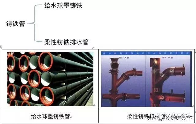

3、法兰连接—主要适用于钢管、铸铁管;
4、胶水粘接—主要适用于塑料管;
5、热熔连接—主要适用于PPR管、PE管;
6、电熔连接—主要适用于PE管;
7、承插连接—主要适用有铸铁管;
8、卡箍连接—主要适用于钢管(一般用于消防系统);
9、压接连接—主要用于薄壁不锈钢管。

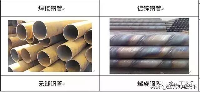

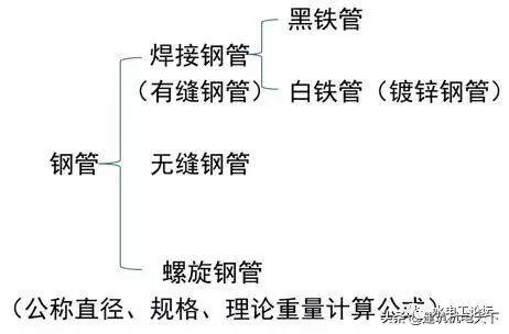

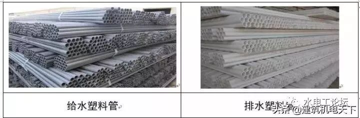

常用材料:
常用材料:

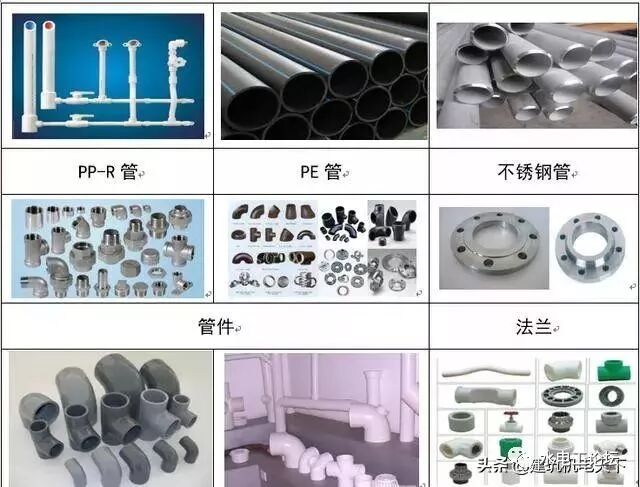

其他常用管材:
PP-R管、PE管、不锈钢管

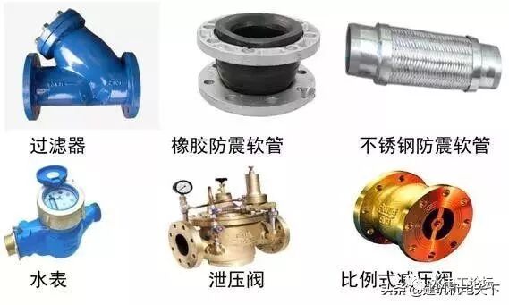

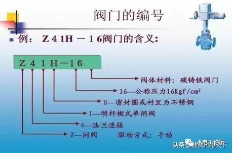

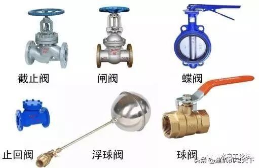

阀门:
过滤器、软管:

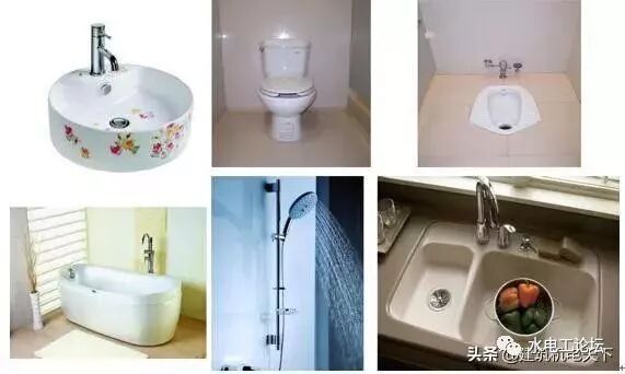

卫生洁具:

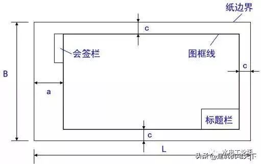

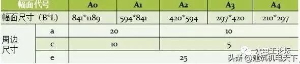

图纸尺寸:
保留装订线图纸:
图纸比例:

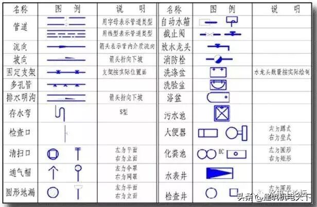

给水排水工程图中的常用图例:

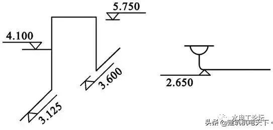

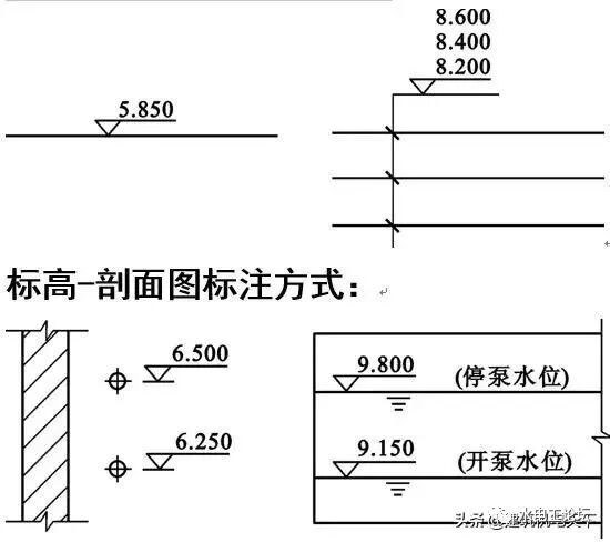

标高-平面图标注方式:
标高-轴测图标注方式:
标高注意点:
1、室内标高一般标注的是相对标高,即相对正负零的标高;
2、标高一般情况下是以“m”为计量单位的,写小数点后面第三位;
3、标高按标注位置分为:顶标高、中心标高、底标高;
4、图纸没有特别说明,一般情况下:给水管标注的是管道中心标高,排水管标注的是管道底标高。

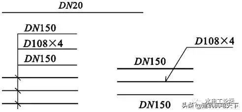

管道管径标注:
管径应以mm为单位。水煤气输送钢管(镀锌或非镀锌)、铸铁管等管材,管径宜以公称直径DN表示(如DN15、DN50);无缝钢管、螺旋、铜管、不锈钢管等管材,管径宜以外径D×壁厚表示(如D108×4、D159×4.5等);钢筋混凝土(或混凝土)管、陶土管、耐酸陶瓷管、缸瓦管等管材,管径宜以内径d表示(如d230、d380等);塑料管材,管径宜按产品标准的方法表示。当设计均用公称直径DN表示管径时,应用公称直径DN与相应产品规格对照表。

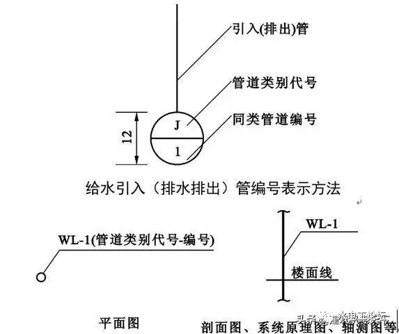

管路编号:
(1)当建筑物的给水引入管或排水排出管的数量超过1根时,宜进行编号。
(2)建筑物穿越楼层的立管,其数量超过1根时宜进行编号。
(3)在总平面图中,当给排水附属构筑物的数量超过1个时,宜进行编号。编号方法为:构筑物代号-编号;给水构筑物的编号顺序宜为:从水源到干管,再从干管到支管,最后到用户;排水构筑物的编号顺序宜为:从上游到下游,先干管后支管。
(4)当给排水机电设备的数量超过1台时,宜进行编号,并应有设备编号与设备名称对照表。
