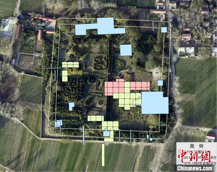

2014-2019年,考古人员对平粮台城址进行持续性的考古发掘和研究工作(图片来自曹艳朋)。施普林格·自然供图

平粮台城址考古发掘图例(图片来自曹艳朋)。施普林格·自然 供图
  论文共同通讯作者张海、庄奕杰与论文共同第一作者、河南省文物考古研究院曹艳朋等合作,通过分析平粮台城址所在淮阳地区的147个沉积物岩芯,发现证据表明距今4200年前存在短期降水波动,包括一些极端降雨事件。他们还在平粮台进行大规模发掘,调查这里的460-600名居民如何应对洪水,研究发现平粮台城址的社群运行和维护着一个两层排水系统,其中陶排水管道可追溯至距今4100-3900年前,而另一个与房屋并行的排水沟系统延伸到另一个公共排水区,两者都似乎经过多次维修和重建。
  此外,围绕房屋的水沟似乎主要是在家庭水平上进行建设和维护,而公共空间里的陶排水管和沟渠则应需要规划与合作,平粮台城址被认为没有出现社会分层。研究团队认为,管理这类基建表明平粮台先民们合作的水治理方式。
  据介绍,龙山文化时期的平粮台古城遗址位于河南省周口市淮阳县,1988年2月公布为全国重点文物保护单位,是中国最早确认的史前城址之一。2014-2019年,系统的考古钻探和数字化记录分析结果显示,其平面形状为正方形,具有对称的城门布局,2019年在城内中轴线位置发掘出一条南北向的道路,两端分别对应南北城门,城内布局以南北向道路为轴线,规划有序。
平粮台城址考古发掘和研究工作图例(图片来自曹艳朋)。施普林格·自然 供图

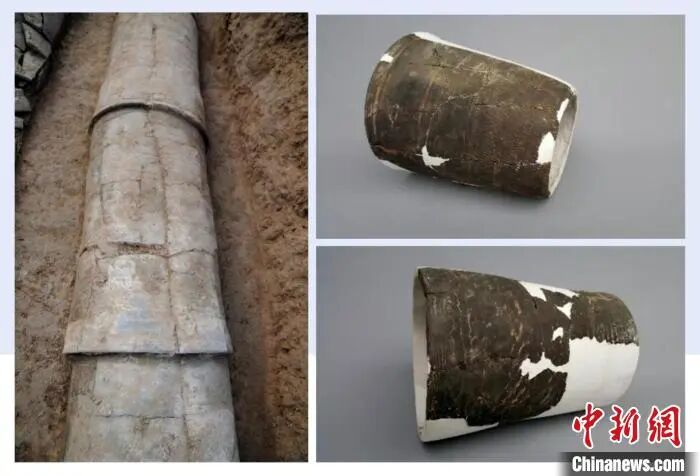

  后经大面积发掘,平粮台城址确认多排东西向分布、皆用土坯平地起建的高台式排房,门向朝南、布局整齐,高台排房和道路外缘分布有纵、横的排水沟。2019年在长排房西部,发现一组原址保存的陶排水管,东西向埋于室外,与居住区边缘有意挖掘的南北向水沟连通,同样的陶排水管道,在南城门附近还发现有3处,这些陶排水管节节套扣、构思精巧,或沿排房建筑的外缘平行分布,或纵穿城墙基础,陶排水管和纵、横连通的沟渠,共同构成目前中国年代最早、最为完备的城市排水系统,也为研究早期城市的水资源管理提供了绝佳材料。
平粮台城址考古发掘出土的陶质排水管道(图片来自曹艳朋)。施普林格·自然 供图
