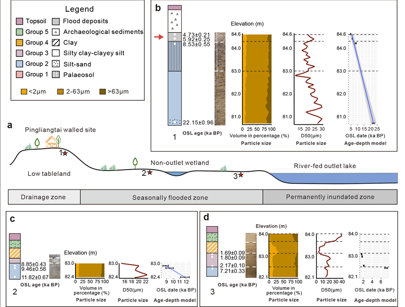

图1. 平粮台城址内外典型剖面地质考古研究。
a. 龙山时期平粮台遗址周边地貌、景观复原;b. 剖面1(聚落内)地层及粒度、光释光测年结果;c. 剖面2(聚落外)地层及粒度、光释光测年结果;d. 剖面3(聚落外)地层及粒度、光释光测年结果。
平粮台遗址所处的豫东平原,历史上黄河和相关河流改道泛滥带来了深厚的淤积,极大地改变了此区的地貌。147个地质探孔及典型剖面显示,龙山时期的地表起伏略大于现代,区域地貌景观是总体平坦的平原上散布着一些低矮的土丘,可进一步分为疏水区、季节性泛滥区及河流湖沼区。
豫东地区龙山时期的聚落数量激增,聚落大多分布在稍高于周边的土丘之上。相较于周边不稳定的季节性泛滥区,土丘是营建聚落的理想场所。但是土丘并非完全不受河流影响,平粮台龙山文化层下伏的灰色河流相沉积即是异常洪水事件淹没原本稳定的土丘的证据。夏季的暴雨以及可能随之而来的洪涝是当时的先民必须要应对的问题。

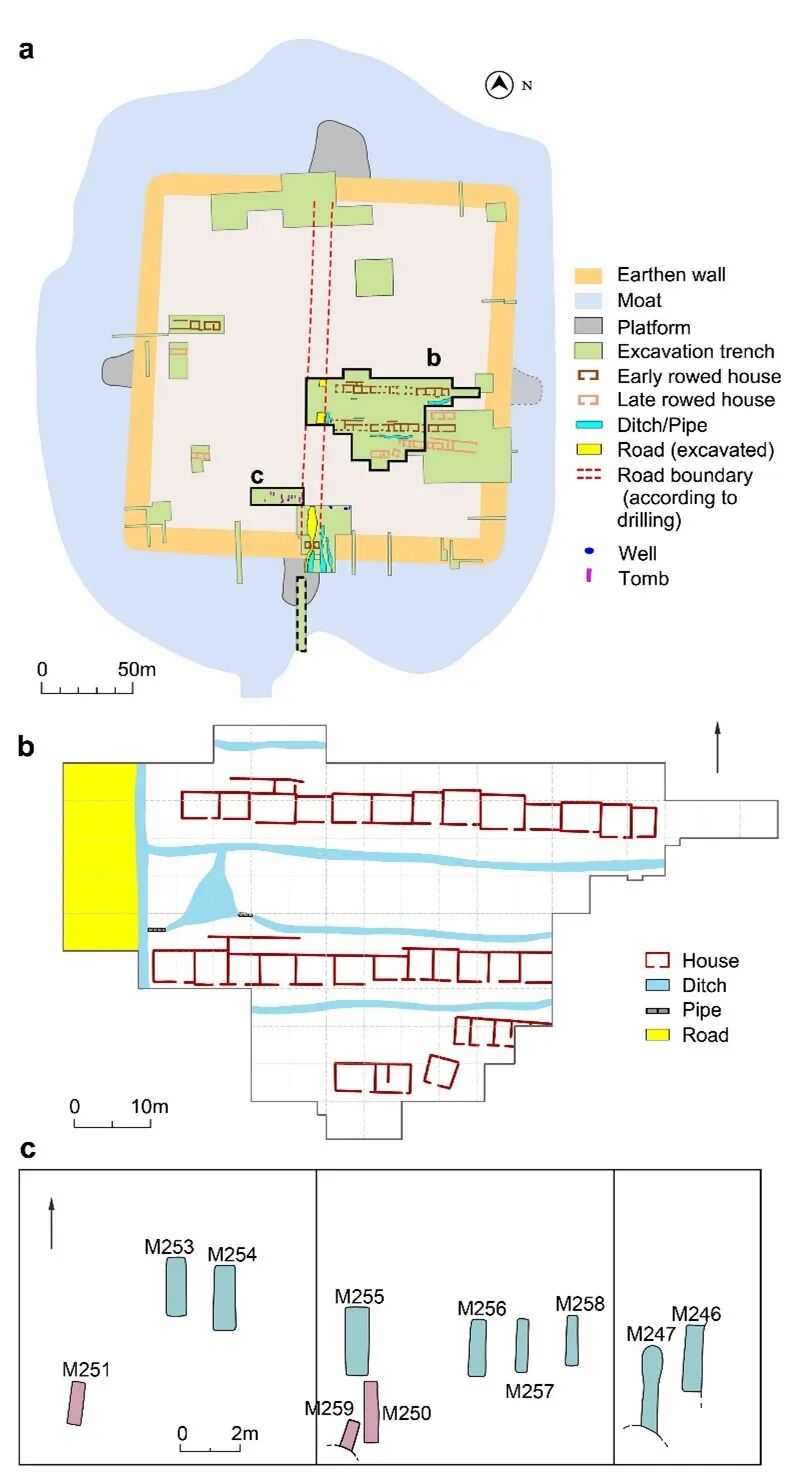

图2.平粮台遗址。
a. 平粮台龙山城址平面图;b. 2016、2019年发掘区龙山时期房址、排水系统及道路复原图;c. 南门处公共墓地平面图。
平粮台的建筑均为土坯搭建,潮湿环境和雨水冲刷对建筑强度有较大影响。为适应季风区的气候和泛滥平原的环境背景,平粮台先民在建房时首先垫高地面,并且采取下粗上细的垫土结构以更好抵御高企的地下水所带来的潮湿问题,并在土坯中添加料姜石颗粒及植物根茎以增强其本身的强度。此外,反复涂抹墙皮也是维护建筑的重要措施,细颗粒的墙皮能够提高墙体抵御雨水侵蚀的能力。
排水系统是快速疏干雨季积水的关键措施,由排水沟和陶排水管共同构成。排水沟分布在排房南北室外和中轴道路旁,是排水系统的第一层级,其建设和维护由家户进行。陶排水管是排水系统的第二层级,主要分布在南门附近,偶见于居址区,其制作、铺设及维护需要更多的人力物力,涉及到整个社群的协作。发掘揭露了南门附近三组不同时期的陶排水管道,东西并列,说明作为重要的公共空间和城内排水系统的终端所在,南门附近频繁的维护和整治始终受到平粮台人的重视。

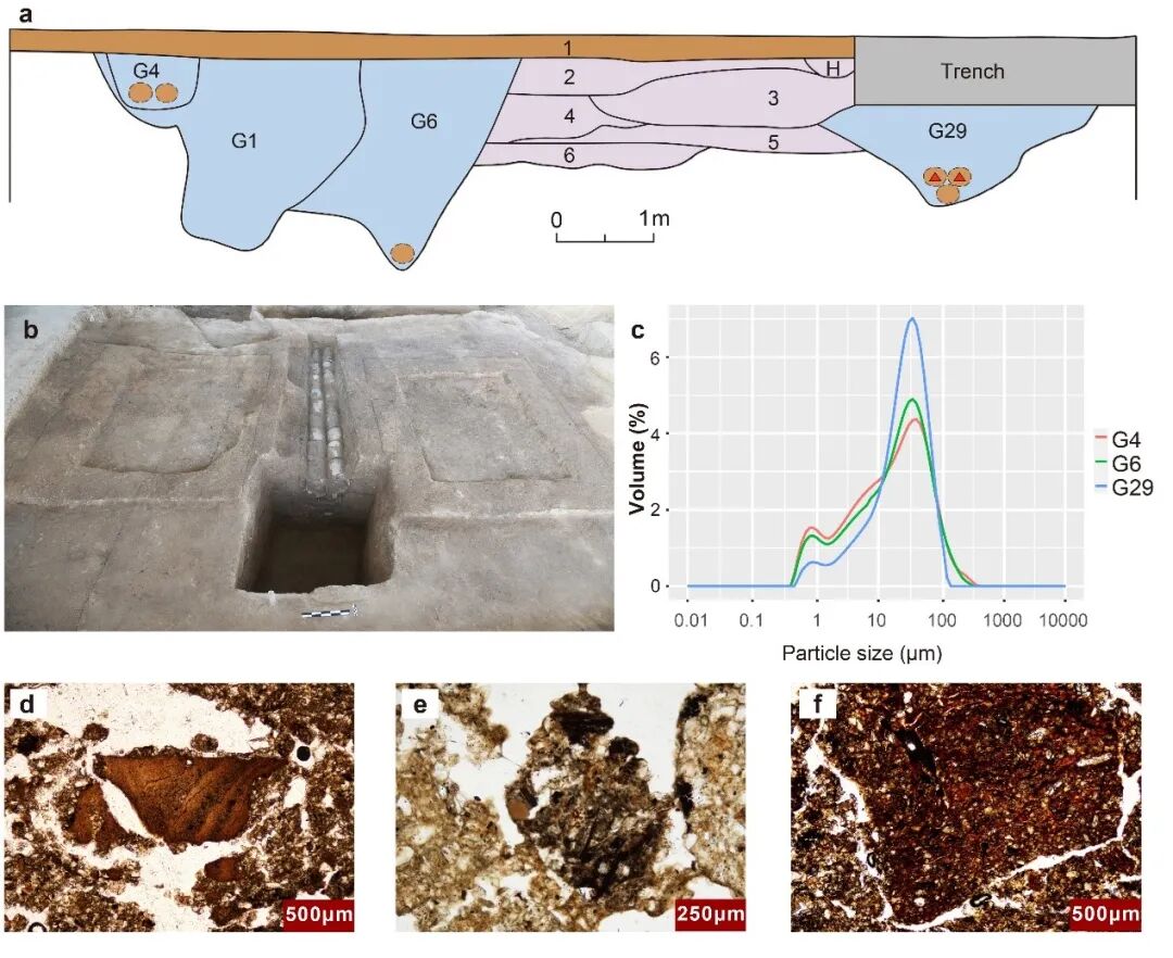

图3. 南城门处排水沟和陶排水管。
a. 南城门处不同时期的的排水沟、陶排水管;b. 南城门处门卫房及道路下排水管线;c. 南门处排水管内沉积物粒度分析结果;d-f. 南城门处排水管内沉积物土壤微形态观察d. 地表结皮碎片;e. 粪便残块;f. 大块异质性土壤团块,可能为土坯残块。
排水沟开放的特性使其能集中并快速排走地表径流,在城址内普遍使用;陶排水管在排水的同时不影响地面,因此被铺设在夯土围墙等重要公共建筑处。明渠暗管相结合,构成了目前发现中国北方最早的完备排水系统。
土壤微形态研究显示,排水沟内的沉积物通常下部分选好且层理清晰,上部分选变差且有更多人类行为包含物,体现了排水沟水动力减弱,逐渐淤塞的过程;居址区陶水管内沉积物分选较好,少人类行为包含物,而南门附近的陶水管内沉积物混有包括动物粪便、土坯残块在内的大量包含物。且发掘中常见在同一位置反复挖沟或铺设陶排水管,说明排水系统面临着淤塞的问题,需要时常维护。
