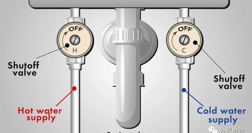

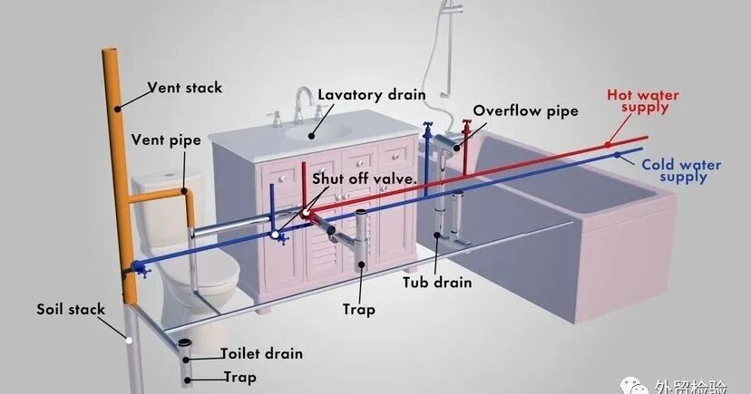

对应术语翻译:
Hot water supply:热水管道    Cold water supply:冷水管道
Shut off valve:关闭阀   Tub drain:浴缸排水   Trap:存水弯
Lavatory drain:面盆排水   Toilet drain:马桶排水
Overflow pipe:溢流管        Vent pipe:排气管
Vent Stack:排气立管              Soil stack:排水立管
这是一张房间排水排气的基本图,我们都知道马桶、浴缸、面盆下水将不需要的水排走,最后是汇入污水管网,在这个过程中,排气立管(Vent stack)中的空气起到很重要的作用,是将污水压下去的动力,防止污水倒流。如果排气立管堵住,就会排水不畅,污水倒流。
同样的水封的水之所以能存住,也是因为排气立管和排气管中的空气作用,如果没有空气,就会形成真空,水封里的水在压力作用下就会排走。
排水系统有两个子系统,一个子系统,是输入新鲜的水,另一个是排出废水。水之所以进来,是因为压力。当水进入家庭时,会通过一个水表。会有一个关闭阀在水表附近,这样,当水管爆裂,你可以关闭总阀。如果只是泄漏,你不想关闭总阀,这样在浴缸,马桶,面盆附近,会安装一个关闭阀门。

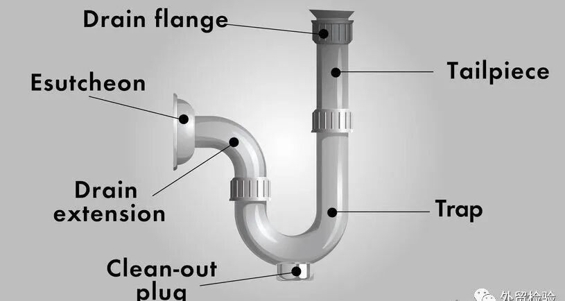

排水系统中水之所以下去,是重力的作用。在排水系统中,最重要的是存水弯(Trap).存水弯是曲线形状或S形状。面盆里水在足够的力的作用下通过排水弯,进入排水管,但最后有足够的水停留在排水弯去形成密封,防止污水管网的气体进入房间。每个需要排水的卫生设备都应有一个排水弯。
