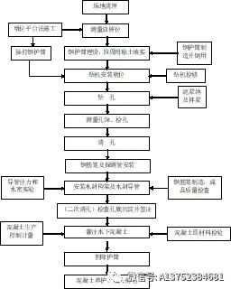

1.1 工艺流程
1.2 施工方法、检验标准及质量控制措施(1)钻孔准备工作1)桩机选用根据设计图纸桩径及地质情况,桩机采用GPS15型。

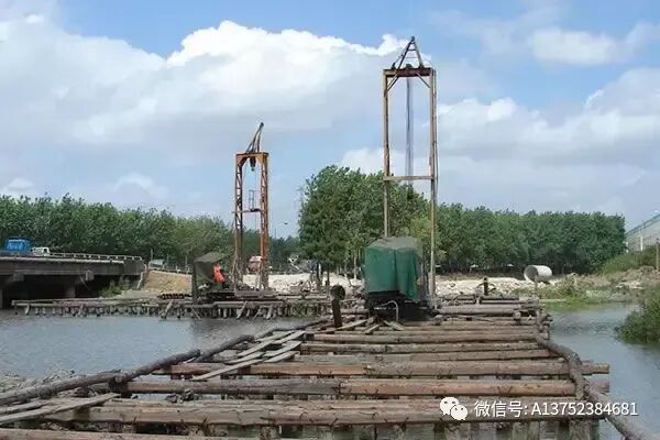

3)场地准备钻孔场地的平面尺寸应按桩基设计的平面尺寸,钻机数量和钻机底座平面尺寸,钻机移位要求,施工方法以及其它配合施工机具设施布置等情况决定。A.当钻机场地为地面,应平整场地,清除杂物,夯打密实,搭简易工作平台。B.水上工作平台的高度应考虑施工期间可能出现的高水位,并高出其高水位的0.5~1.0m。工作平台木桩间距为1.5m(6m长,直径16cm),沿钻孔桩中心线平行布置,中心间距为1.5m,纵向用横截面为25×25cm2方木作为导木,把木桩作固定连接,然后铺设横向导木,再铺设两根纵向导木,供钻机移位。
图:钻孔灌注桩水上排架

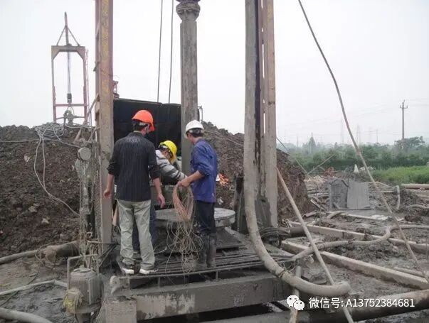

5)安装钻机
钻架应能承受钻具和其它辅助设备的重量,同时要稳定性好,具有一定的刚度,在钻进中或其它操作时,不产生移动和摇晃,它的高度应根据钻具长度和钢筋骨架节长度决定,一般为8~12m。
钻机(架)安装就位时,应详细测量,底座用枕木垫实塞紧,顶端应用缆风绳固定平稳,并在钻孔过程中经常检查,以保证转盘面水平,钻机机架垂直,来确保桩身的垂直度和孔径。
桩架就位对准桩位中心放样后,需经过监理工程师复核。

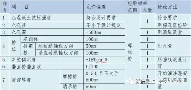

◆检验标准:
班组在作业时,按照下列标准进行质量控制;每道工序完成后,质检员按照下列要求进行检验。
表:灌注桩允许偏差表
注:①表中θ为斜桩纵轴线与铅垂线间的夹角,单位:度(°)。
②表中L为柱的长度(mm)。
③表中d为桩的直径(mm)。

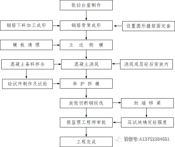

05预制梁板精细化施工
5.1 工艺流程
5.2 施工方法、检验标准及质量控制措施
