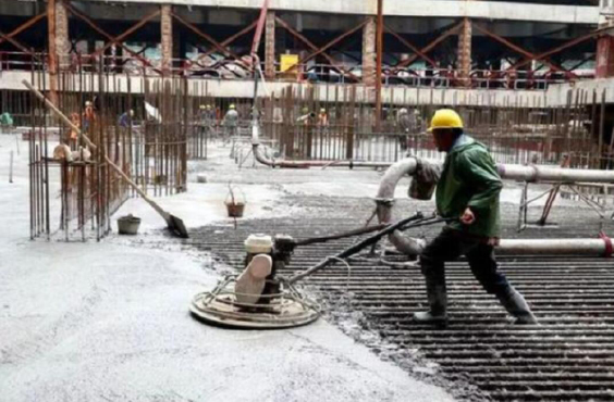

3)加强对混凝土施工中的模板和支架、钢筋等工程的有效检验,对混凝土施工存在问题的步骤和环节进行及时纠正和改善,确保混凝土施工的各技术正确及设备性能良好;加强对混凝土施工有关技术人员的专业培训和教育开展,促进其技术能力的不断提升,对其在混凝土施工中的具体职责与工作任务进行明确,通过合理的施工划分与工艺技术应用,促进建筑工程大体积混凝土结构的施工质量提升(图1)。
图1?大体积混凝土浇筑后的振捣施工

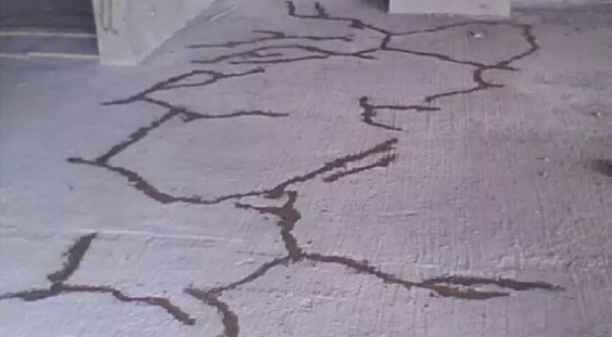

(4)大体积混凝土施工的裂缝防护。对大体积混凝土施工的裂缝控制,需要从大体积混凝土的裂缝预防和控制两个方面入手。
一般情况下,对大体积混凝土施工中的裂缝问题预防,需要在混凝土施工完成后,通过及时进行有效的混凝土施工养护和管理措施来避免裂缝发生。
比如,混凝土施工完成后,可及时进行蓄水养护或者是对混凝土工程进行覆盖洒水养护等,对混凝土表面的湿润性进行保持,从而促进混凝土结构强度增加,提高混凝土工程的施工质量。对大体积混凝土施工的裂缝控制技术措施,可以在混凝土施工时根据其施工设计方案,对大体积混凝土结构按照结划分进行合理浇筑和施工开展,通过分层浇筑以及坚持循序渐进原则、确保一次性连续浇筑到位等措施,对混凝土浇筑质量及其结构性能的稳定、可靠性进行保障,避免混凝土裂缝发生。大体积混凝土结构施工中的裂缝问题示意如图2所示。
图2?大体积混凝土结构的裂缝
