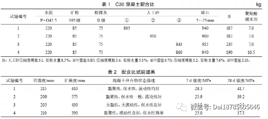

采用3种不同石粉含量、亚甲蓝值人工砂进行C30混凝土试配试验,配合比及试配结果如表1、表2所示。
通过以上试验结果分析,采用人工砂①、②试配,虽然两种砂石粉含量相差3.2%,但亚甲蓝值接近,在适当调整砂率情况下,泵送性能、强度均满足要求;采用人工砂①比采用人工砂②,虽然用水量每m3多5kg,但由于石粉含量比人工砂②稍高,混凝土匀质性更好、密实度增强,强度反而稍高。
人工砂③与人工砂①石粉含量接近,但亚甲蓝值相差较大,人工砂③以泥粉为主。因此,采用人工砂③拌制混凝土,在减水剂用量不增加情况下,要达到泵送混凝土性能要求,每m3混凝土比采用人工砂①用水量增加48kg,28d强度低16.6MPa;同样采用人工砂③,每m3混凝土减水剂增加3.5kg,则混凝土泵送性能及强度基本能满足要求。
因此,当砂出现不符合标准及配合比设计要求(严重不符合标准要求应予退场及停用),如能及时发现并调整配合比,则不会出现较大质量问题。但当混凝土生产量较大,砂连续进场、用量较多时,含泥量超标不易被及时发现。如搅拌站操作员经验丰富、责任心强,在混凝土生产用水量发生较大变化时能及时反应给技术人员,由技术人员采取相应处理措施,则可避免混凝土出现较大质量问题。但如果搅拌站操作人员缺乏经验及不负责任,在搅拌生产混凝土出机变稠时,随意调整(超出正常范围应予及时汇报)砂含水率、增加生产水用量,致混凝土生产水胶比过大,从而造成混凝土强度大幅下降。
