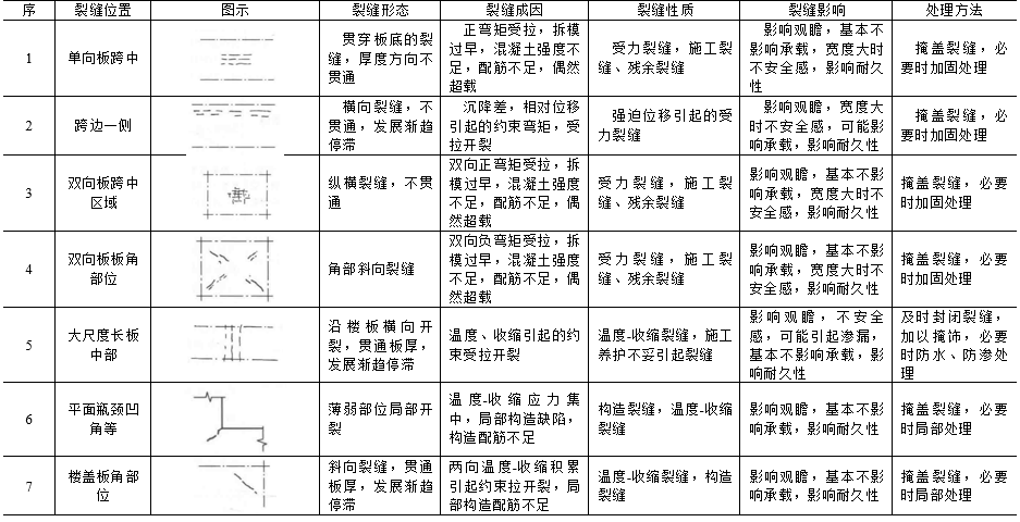

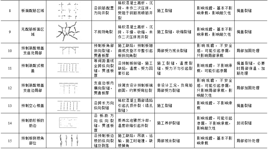

板的裂缝类型
由于板面荷载不会太大,故一般情况下板的配筋也不会太多。因此板的承载受力裂缝形态如下:
单向板板底裂缝在跨中,板面裂缝在跨边,且均垂直于跨度方向;双向板板底在跨中两向开裂,在角部则呈对角线方向分布;板面裂缝在跨边且往往还有角部斜向裂缝发生。
由于板的厚度很薄,配筋也相对不多,所以在温度变化、收缩等间接作用下,容易在板内引起约束拉应力(或应变),而在长度方向的中部及其他薄弱部位开裂(间接裂缝)。
此外,施工、装配、预应力等都可能在板中引起裂缝。因此,裂缝在板的不同侧面上呈现了不同的形态。
下面按板中裂缝的位置、形态分别列表表达。其中表1为板侧裂缝,表2为板底裂缝,标3为板面裂缝。
表1 板侧裂缝

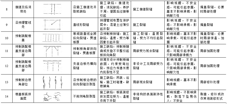

表2 板底裂缝

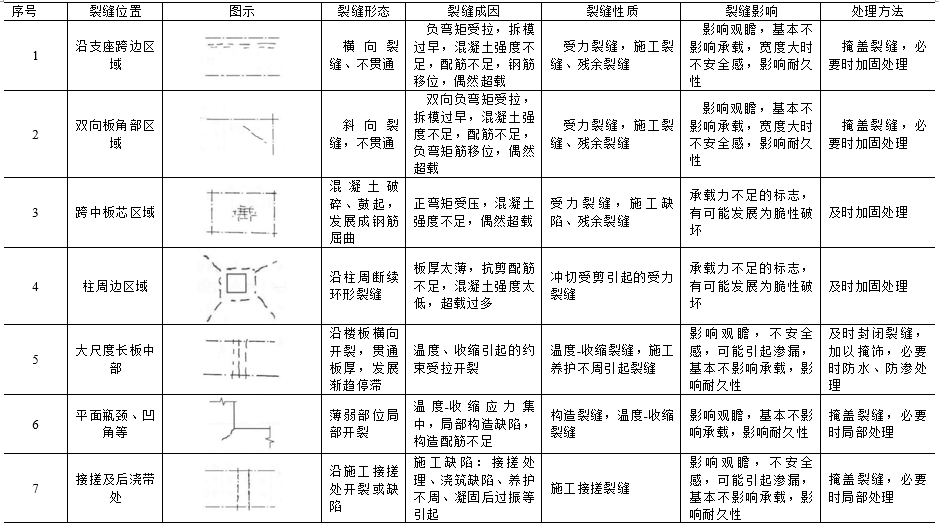

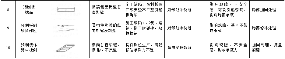

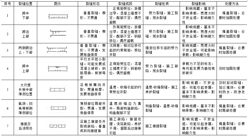

表3 板面裂缝
