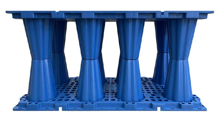

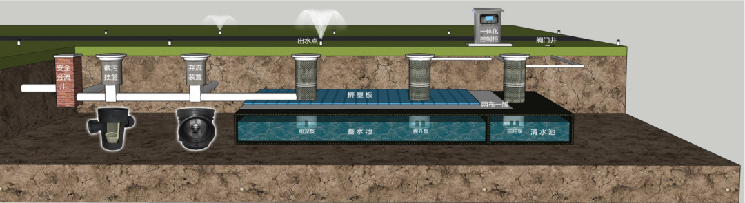

雨水收集系统是由若干个模块单元组合起来形成一个地下贮水池。在水池周围包裹两布一膜、挤塑板后回填土壤,组成贮水池、渗透池、调洪池不同类型。一立方雨水收集模块可以有效存储0.95吨的雨水,之后再将储水矩阵的水净化后通过水泵出水管连接到地面,再用于各种绿化灌溉、景观喷泉、道路冲洗、冲洗厕所等生活用水。
雨水处理系统从设备造型到工艺布置都需最大限度地体现节能。首先,设备尽量选择能耗低、能量利用率高的设备(如pp模块的选择)其次,工艺运行可采用间断作业方式,既降低了设备能耗,又节省了能源。从而可有效提高城市排水系统的标准,缓减城市内涝的压力,使雨水有效的循环利用,如下图所示:
