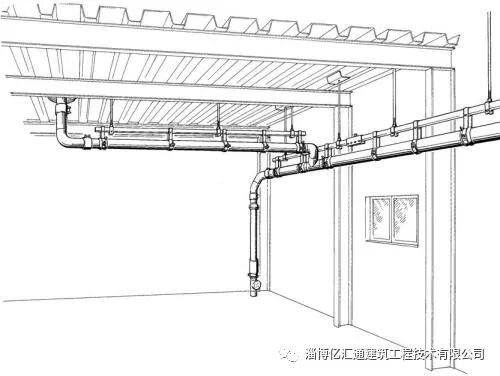

虹吸雨水排水系统的组成

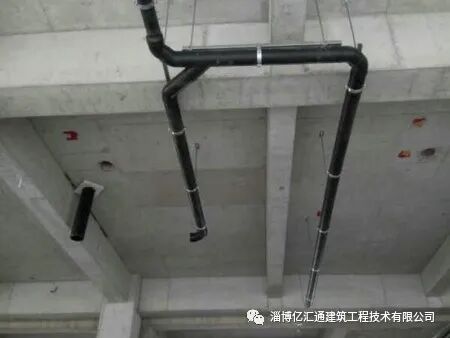

屋面雨水排水系统一般由虹吸式雨水斗、无坡度悬吊管、立管和雨水出户管(排出管)等组成。

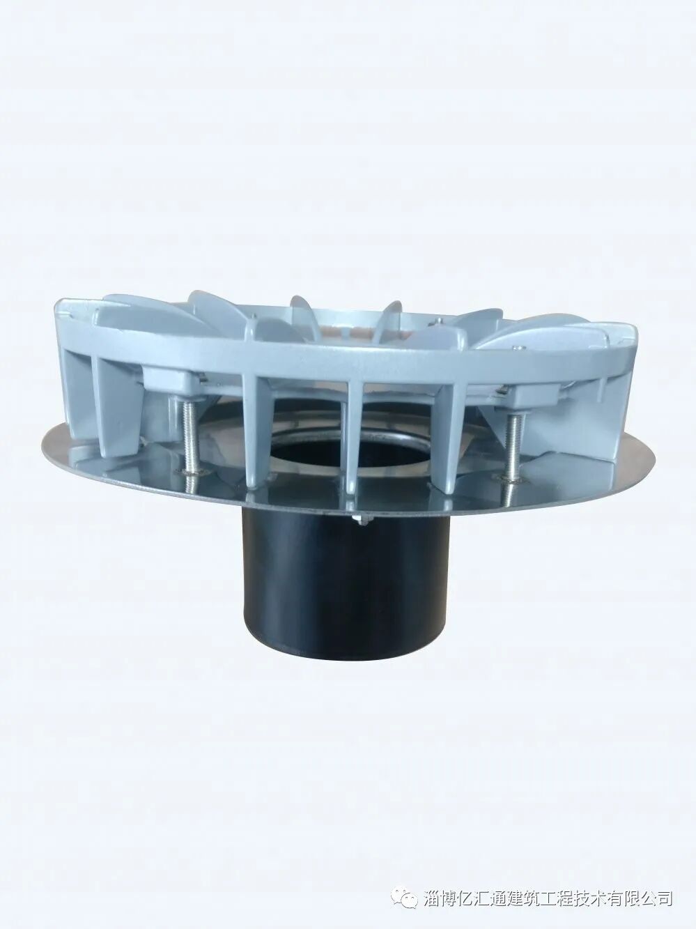

1、虹吸式雨水斗:用于虹吸式屋面雨水排水系统的雨水斗,它具有气水分离、防涡流等功能。

3、悬吊管:悬吊在屋架、楼板和梁下或架空在柱上的雨水横管。

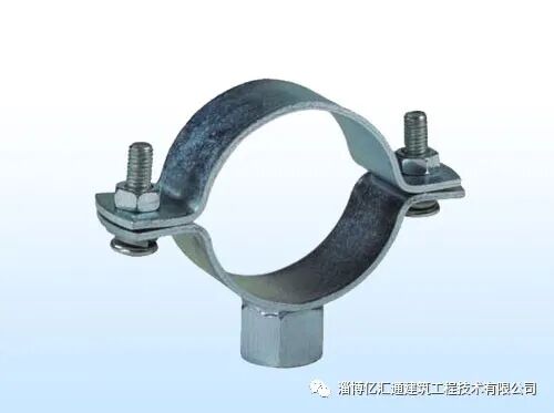

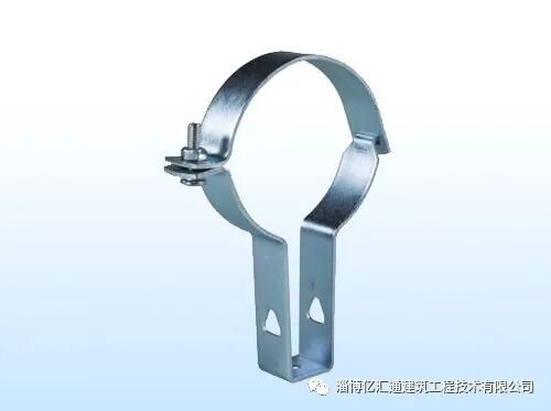

5、固定件:用于固定水平管和立管的装置。
