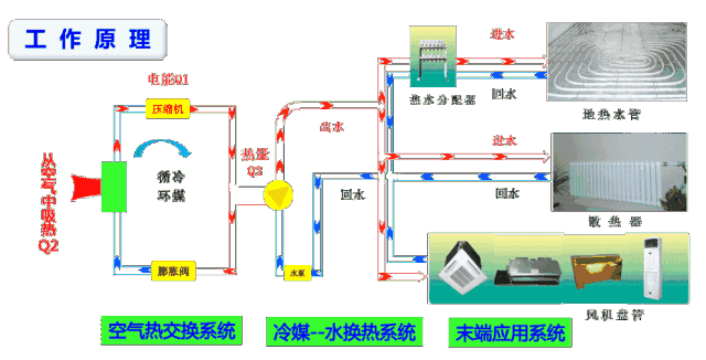

水系统空调由室内机和室外机两部分组成。室外机一般称为冷热水机组,室内机一般称为风机盘管,室外机与室内机通过给水管连接。通过室外主机提供空调冷/热水,由给水管系统输送到室内,水与空气在室内末端处进行热交换来调节温度,以满足人们的不同需求。

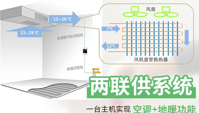

夏天“二联供”中央空调的室外主机产出冷冻水,经过循环系统在风机盘管进行热交换,将冷气吹出;冬天室外主机产出热水,通过热水在专用采暖管道内循环流动,加热地面装饰层,通过地面辐射和对流的传热使地面升温。
二联供系统图

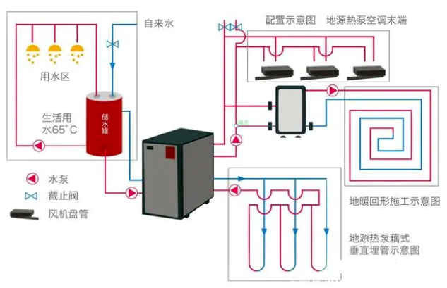

“三联供”则比“二联供”再多一个功能,就是可以通过主机运行产生的热量加热生活用水,同时满足空调制冷、地板采暖以及生活热水三个需求。
