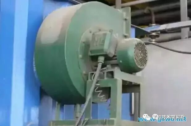

1.普通电气设备用于爆炸危险场所
某海洋采油平台作业区安装的风机、积算仪、控制箱为普通电气设备。
(普通电气设备用于爆炸危险场所1)
(普通电气设备用于爆炸危险场所1)
隐患分析:
       没有任何防爆措施,会引发爆炸事故。

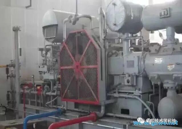

2.电气整机防爆
某石化企业大型压缩机组未进行过整机防爆认证。
(电气整机防爆)
隐患分析:
未经整机认证的防爆系统,包含的防爆部件选型和安装不规范会使整机的防爆性能失效,导致爆炸事故。
建议:
       1.对于防爆系统在采购前应向供应商索取整机的防爆合格证书;2.对于无防爆合格证的在用系统,可委托具有防爆专业资质的检测检验机构进行检验。

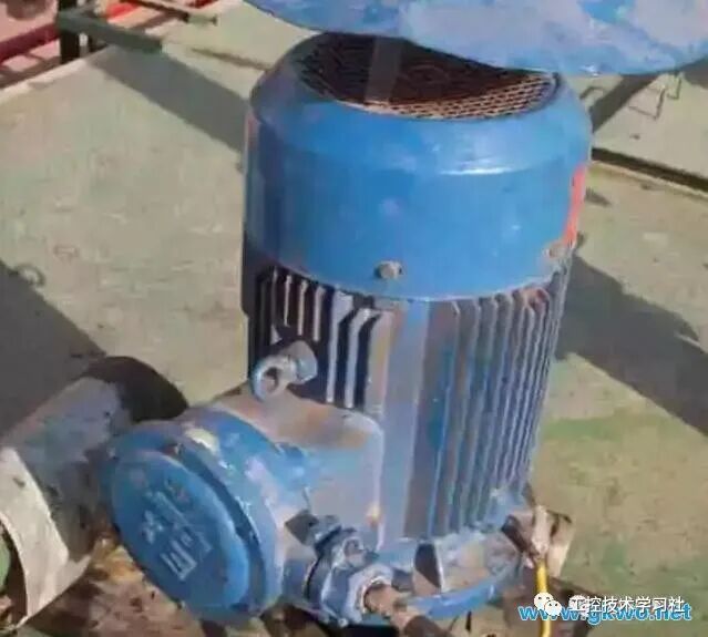

3.选型错误(例1)
某油气处理厂污水电机 为矿用防爆电机(防爆标志为ExdⅠ)。
(选型错误例1)
隐患分析:
       I类防爆电气设备仅能用于煤矿瓦斯气体环境,如果用于其他气体环境易造成爆炸事故。

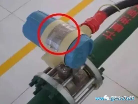

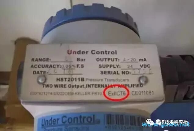

4.假冒伪劣产品
某油田加热炉安装的变送器,防爆标志ExⅡCT6中无防爆类型。经数据库查询,无此型号产品信息。
(假冒伪劣产品)
隐患分析:
       未通过国家检验机构认证的产品,其防爆性能无法得到保证,构成安全隐患。

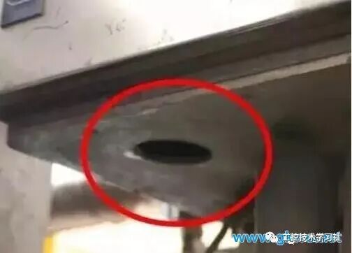

某石化企业安装的隔爆型接线箱,擅自开孔增加引入装置。
(未经批准的修改例1)
隐患分析:
       防爆电气设备如果擅自开孔,不仅开孔处不满足隔爆参数要求,而且还破坏了外壳的隔爆结构,直接造成防爆性能的失效。

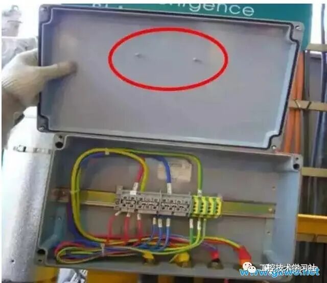

       未经批准的修改(例二)
某海洋采油平台作业区安装的增安型接线箱,在固定工位标牌时,安装螺钉穿透壳体。
(未经批准的修改例2)
隐患分析:
       穿透壳体的螺钉降低甚至破坏了设备的防护等级,导致周围介质的侵入,造成带电部件间的打火或短路,从而点燃周围环境可燃气体。

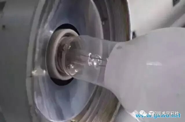

       未经批准的修改(例三)
某人工岛作业区安装的隔爆型灯具,擅自更换大功率光源。
(未经批准的修改例3)
隐患分析:
       灯具的温度组别直接由光源决定,擅自更换大功率的光源将会造成灯具的表面温度升高,不再满足该区域温度组别的要求,将发生热引燃,导致爆炸事故。

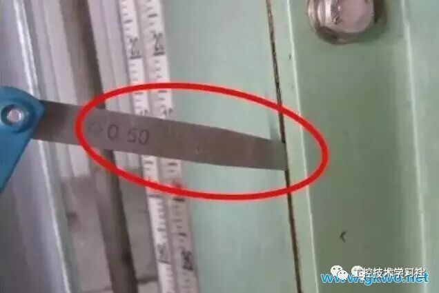

6.隔爆间隙超差
某海洋采油平台井口附近安装的防爆接线箱,壳体与盖之间紧固螺钉已旋紧,但隔爆间隙仍超差。
(隔爆间隙超差)
隐患分析:
       由于法兰变形,导致隔爆间隙超差,一旦箱体内出现点燃,爆炸火焰将从超差的间隙窜出来,引爆周围的爆炸性气体。

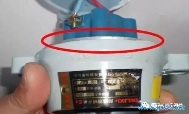

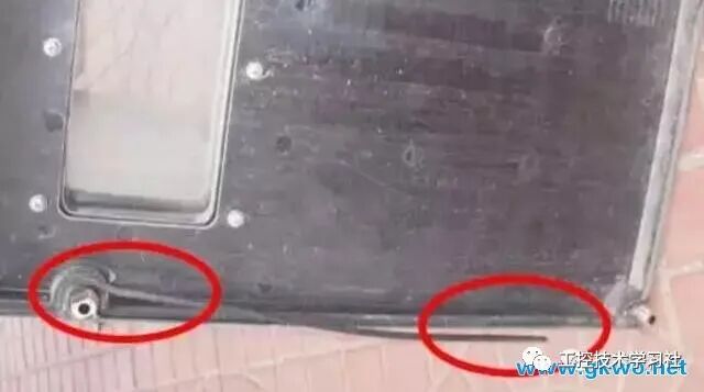

8.密封衬垫问题
某石化企业安装的操作柱和照明开关,壳体与盖之间的密封衬垫断裂、丢失。
(密封衬垫问题1)
(密封衬垫问题2)
隐患分析:
       密封衬垫的断裂或丢失直接破坏了设备的防护性能,导致周围介质的侵入,造成带电部件间的打火或短路,从而点燃可燃气体。

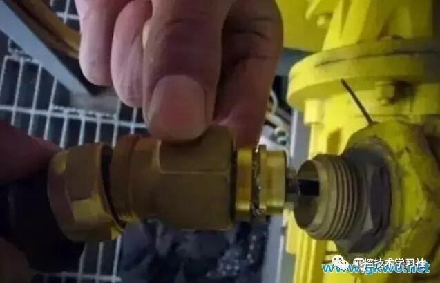

9.
引入口问题(填料函)
某海洋平台安装的镇流器箱、防爆电动机,填料函式引入装置内未填充填料。
(引入口问题-填料函1)
(引入口问题-填料函2)
隐患分析:
        未进行封堵的填料函无法起到防爆作用,破坏了设备隔爆腔的完整性,导致腔体内的爆炸火焰直接从引入装置处向危险场所传播,造成爆炸事故。

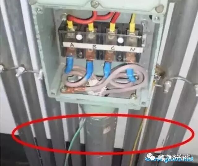

       引入口问题(钢管配线)
某原油储备库安装的防爆配电箱采用钢管配线,钢管进入地坪前未进行隔离密封。
(引入口问题-钢管配线)
       隐患分析:
       未进行隔离密封的钢管会成为可燃气体和爆炸火焰传播的路径,可将设备的内部爆炸火焰传播至其它设备或区域,引发相连设备的爆炸事故,造成严重后果。

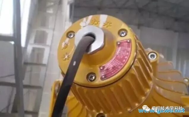

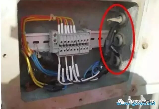

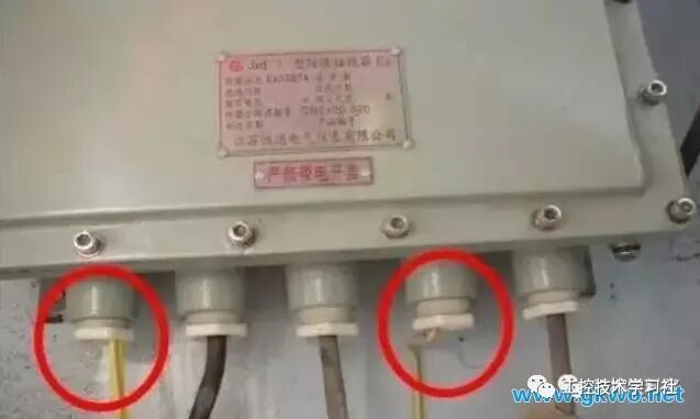

       引入口问题(电缆配线)
某油田装车区安装的隔爆型接线箱压紧螺母为塑料材质且两根导线共用一个引入口。
(引入口问题-电缆配线)
隐患分析:
1.塑料材质的压紧螺母机械强度不够,不能达到足够的拧紧力矩,并且由于环境影响,易出现老化现象,无法压紧密封圈起到密封作用,导致腔体内的爆炸火焰直接从引入装置处向危险场所传播,造成爆炸事故。
2.两根或多根电缆不能共用一个引入口,无法达到致密封堵的效果。

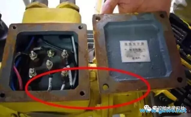

10.紧固件问题
某石化企业安装的隔爆型灯具、防爆电加热器紧固螺钉缺失、未旋紧。
(紧固件问题)
隐患分析:
紧固螺钉未旋紧或缺失会直接导致隔爆间隙增大、外壳耐爆强度降低。壳体内一旦出现爆炸,火焰将会从隔爆间隙中传出,甚至炸毁壳体,引燃周围的可燃气体,造成爆炸。

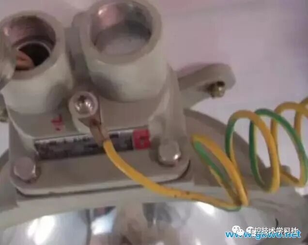

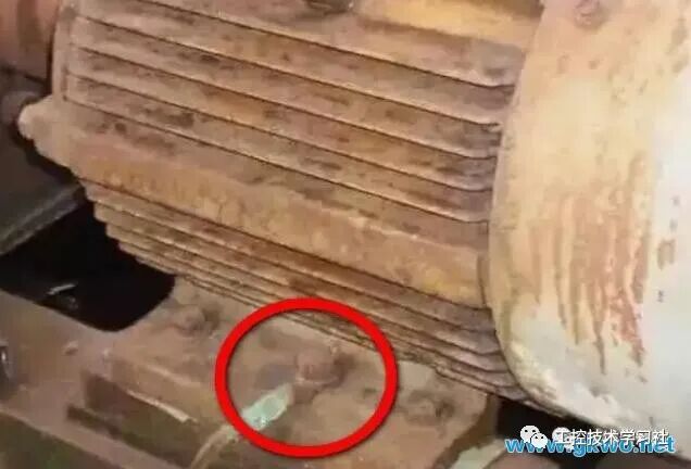

11.接地问题
接地连接件锈蚀严重。
(接地问题)
隐患分析:
由于接地连接件锈蚀严重,导致接触电阻增大,甚至虚接。电气设备发生故障后,设备外壳带电,容易发生人员触电事故。一旦产生电气火花,将导致爆炸事故。

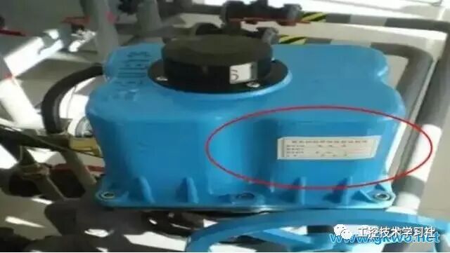

12.铭牌问题
某石化企业安装的阀门执行器铭牌丢失、旋涡流量计铭牌无防爆标志和防爆合格证号、防爆灯具铭牌锈蚀严重,铭牌信息无法辨认。
(铭牌问题1)
(铭牌问题2)
隐患分析:
防爆电气设备的铭牌信息不齐全或无法辨认会给安装、使用、维护、检修等环节造成不便,甚至引起错误的安装、维护和检修,造成严重后果。
