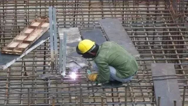

1、基础底板防雷接地做法(a)

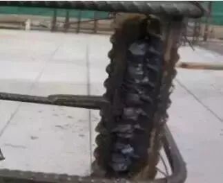

①自然接地体利用结构基础底板纵横主筋的上下两层中,不小于φ16两根主筋通常焊成的基础接地网。
②采用不小于φ12镀锌圆钢或不小于C14螺纹钢转角处焊接为一体。
③钢筋搭接焊接长度不小于圆钢直径的6倍,且双面施焊。
④焊接部位达不到双面焊要求时,单面焊接长度不小于圆钢直径的12倍。

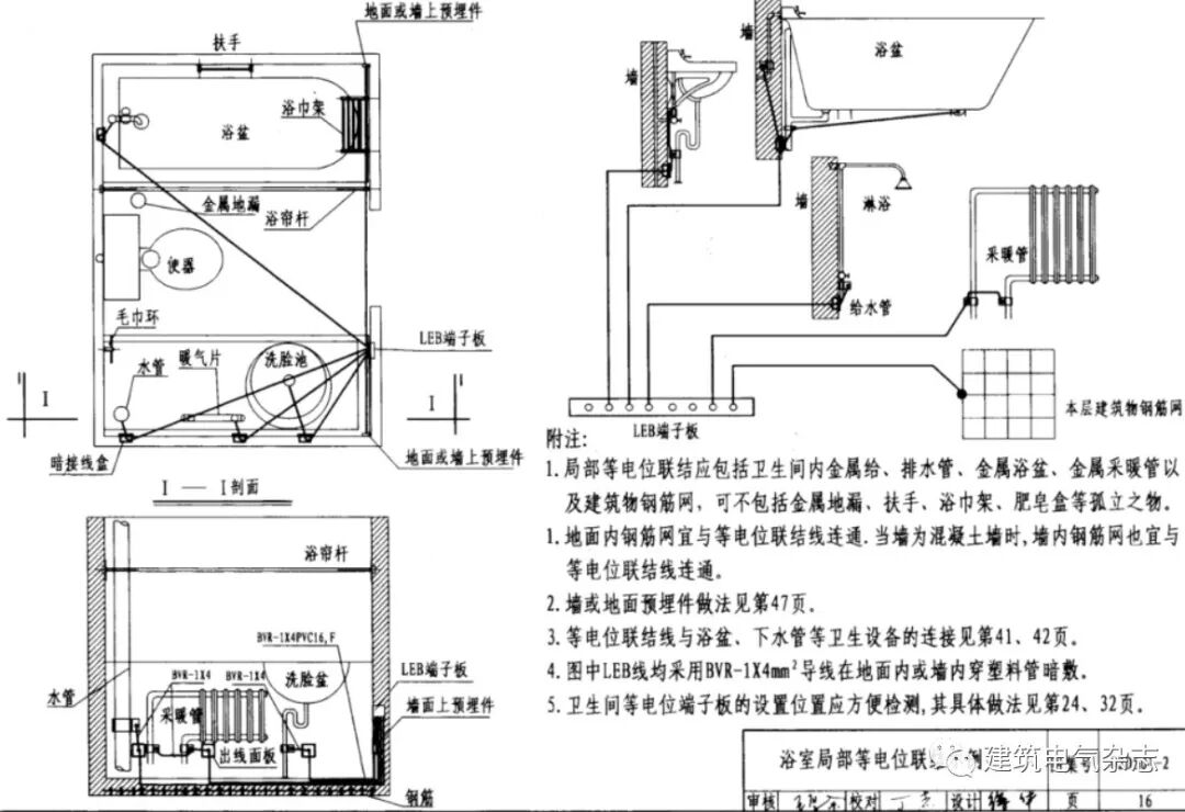

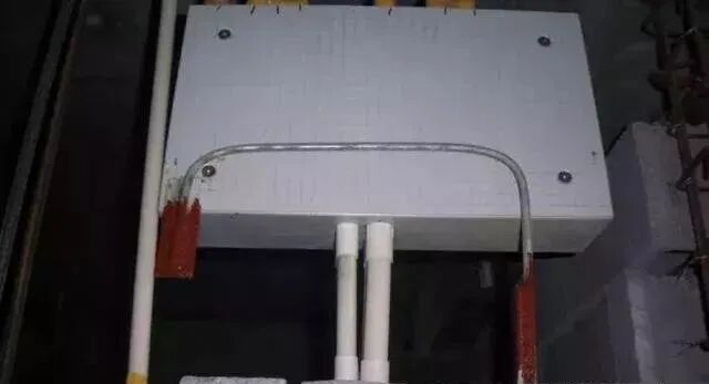

4、局部等电位做法(a)
①局部等电位预埋采用专用等电位带有接线端子排接线盒。
②采用25*3镀锌扁钢与结构梁筋焊接,镀锌扁钢进入盒内2/3长度。
③等电位端子排与卫生间内最近的插座 PE线连接。
5、局部等电位做法(b)
等电位预埋严格按照 02D501-2 图集做法施工。
6、局部等电位接地连接(a)
洗脸盆排水管与局部等电位采用双色软铜线连接。
7、局部等电位接地连接(b)
①由局部等电位端子排引至厨房、卫生间各金属管道及其他设备。
②引至各防雷接地点采用双色软导线烫锡后,采用接地卡与设备压接。

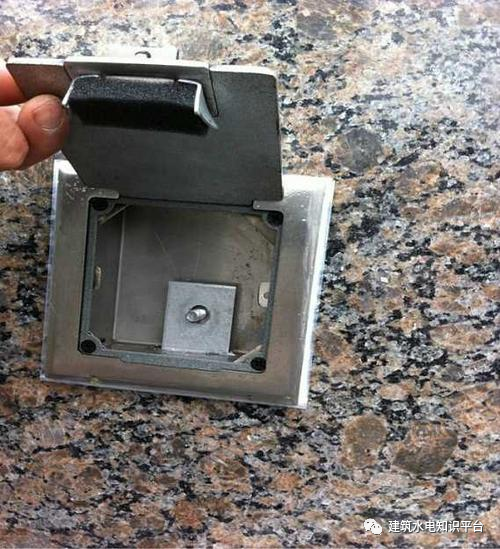

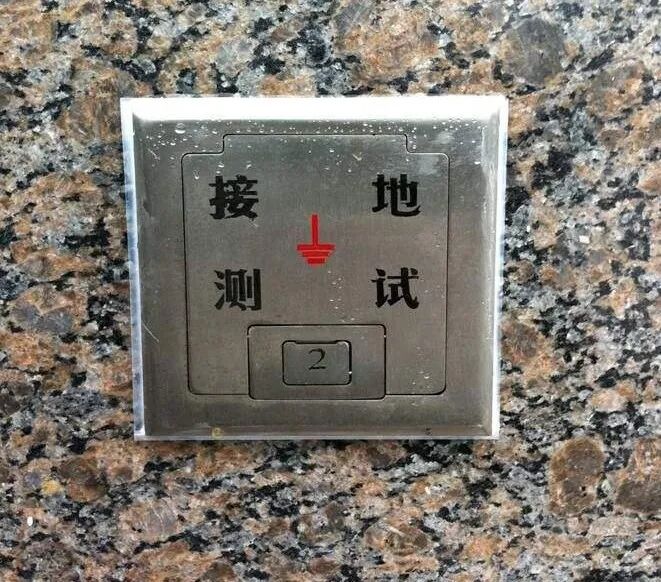

8、防雷测试箱预留做法
①防雷测试点由避雷引下线钢筋引出,采用40*4镀锌扁钢与柱筋搭接焊至外墙地面+500mm 处。
②外墙装修时,距室外地坪以上0.5m处安装接地测试箱。

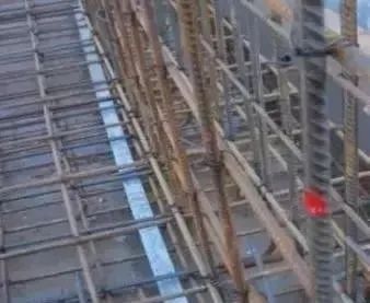

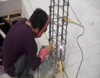

9、避雷引下线做法
①防雷引下线结构柱筋,在每层做出明显标记。
②防雷引下线利用建筑物内构造柱不小于C16两根或4根不小于C10对角主筋作引下线,间距不大于25m。
③钢筋搭接焊长度为钢筋直径的6倍,双面施焊,且清除焊渣。

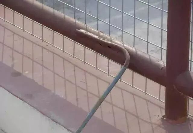

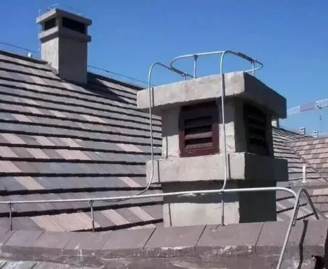

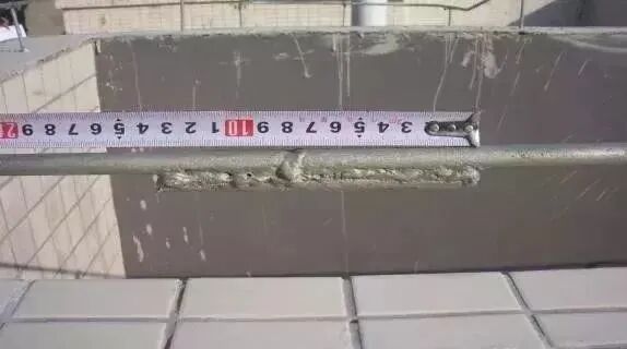

11、避雷带做法(a)
①屋面暗敷避雷带采用φ12镀锌圆钢,与预留引上线圆钢采用搭接焊,搭接焊长度不小于圆钢直径的6倍,且双面施焊。
②焊接处涂刷防锈漆。

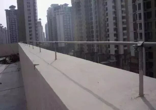

12、避雷带做法(b)
①屋面明敷避雷带采用φ10镀锌圆钢敷设,与预留引上线圆钢采用搭接焊,搭接焊长度不小于圆钢直径的6倍。
②避雷带水平连接时,采用对接焊,下附不小于圆钢直径中心对节点,分别 6 倍长圆钢,且双面施焊。
③避雷带高度为100~120mm紧固螺丝及垫片齐全。
④焊接处涂刷防锈漆。
13、避雷带做法(c)
做喷涂外墙面避雷带,在喷涂前用塑料薄膜做好保护。

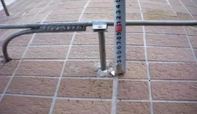

14、避雷带做法(d)
①避雷带调整顺直、固定完成后统一涂刷银粉漆两道。
②避雷带固定卡间距为1000mm,转角处间距不大于500mm;各支架间距布置均匀。

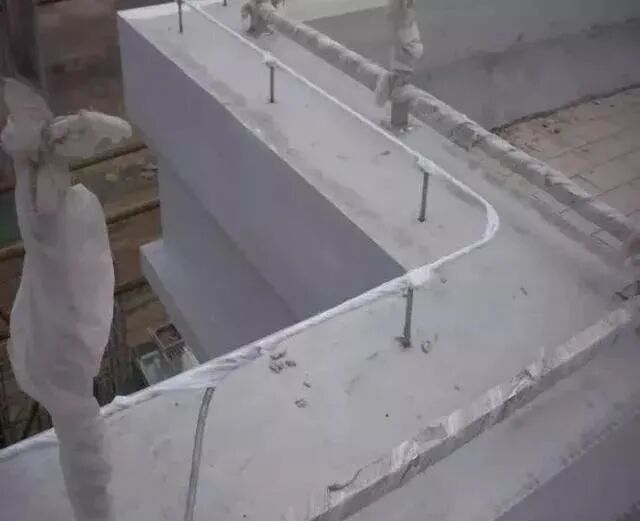

15、避雷带做法(e)

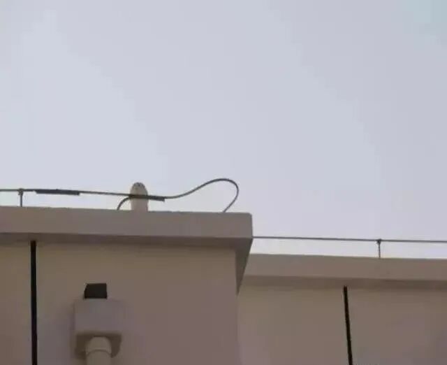

①为达到防雷全部覆盖,避雷带在阳角部位应做成Ω弯形式。
②变形缝位置做伸缩处理,屋面金属物必须做接地连接。

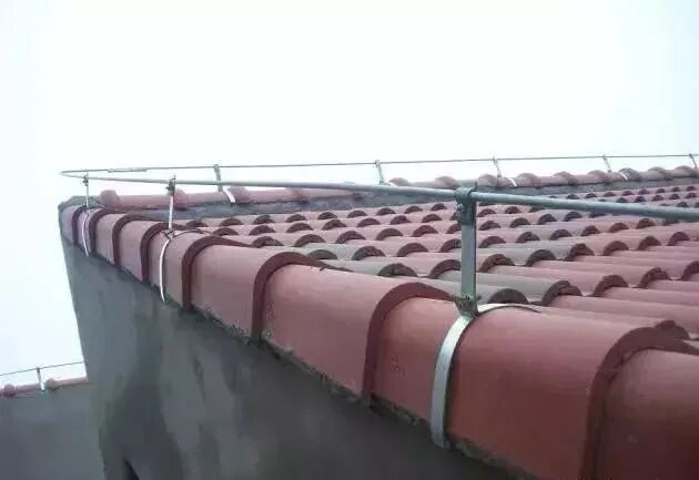

16、避雷带做法(f)

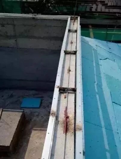

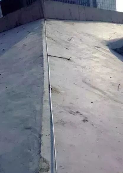

①斜屋面避雷带安装。
②固定支架钻孔注意屋面瓦,不得击碎。
③突出屋面建筑物避雷带安装。
17、避雷带做法(g)
斜屋面避雷带安装,屋脊瓦处采用扁钢固定卡,避免钻孔击碎屋面瓦。

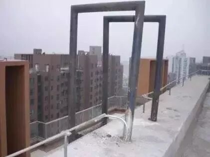

18、屋面爬梯与避雷带连接做法
屋面金属爬梯处避雷带安装,在上人处断开或直接敷设于结构面上。

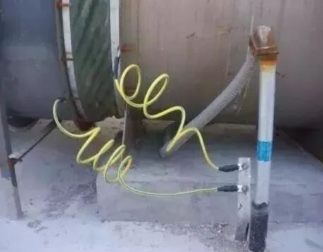

19、设备基座与金属物接地做法
①电气设备不带电的金属外壳与接地装置(接地极)之间做可靠的电气连接。
②屋面金属物做可靠接地连接。

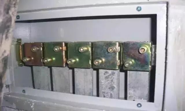

20、总等电位箱安装做法
总等电位箱内端子排采用专用端子卡联结、紧固,箱门安装紧贴于墙面。
21、防雷测试箱安装做法
室外防雷测试箱采用专用箱,带有接地测试标,箱门安装紧贴于墙面。
