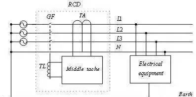

漏电保护器全称残余电流动作保护器,主要由三部分组成:检测元件、中间放大环节和操作执行机构。电气设备漏电时,将呈现出异常的电流和电压信号。漏电保护装置通过检测此异常电流或异常电压信号,经信号处理,促使执行机构动作,借助开关设备迅速切断电源,实施漏电保护。下图是漏电保护开关在三相四线系统中的一般接线 图。
其中:TA为零序电流互感器,GF为主开关,TL为主开关GF的分励脱扣器线圈。当被保护电路发生漏电或有人触电时,由于漏电电流的存在,通过TA一次侧各相负荷电流的相量和不再等于零,即 IL1+IL2+IL3+IN≠0产生了剩余电流,TA二次侧线圈就有感应电动势产生,此信号经中间环节进行处理和比较,当达到预定值时,使主开关分励脱扣器线TL通电,驱动主开关GF自动跳闸,迅速切断被保护电路的供电电源,从而实现保护。

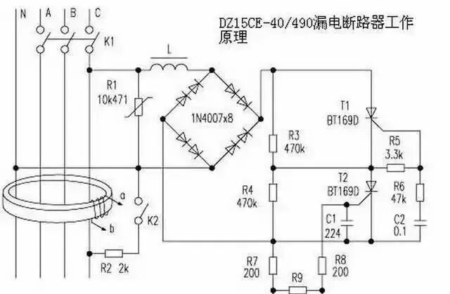

四、漏电保护器电路原理图介绍
图中L为电磁铁线圈,漏电时可驱动闸刀开关K1断开,每个桥臂用两只1N4007串联可提高耐压。R3、R4阻值很大,所以K1合上时,流经L的电流很小,不足以造成K1断开。R3、R4为可控硅T1、T2的均压电阻,可以降低对可控硅的耐压要求。K2为试验按钮,起模拟漏电的作用。按压试验按钮K2,K2接通,相当于外线火线对地有漏电,这样,穿过磁环的三相电源线和零线的电流的矢量和不为零,磁环上的检测线圈的a、b两端就有感应电压输出,此电压立即触发T2导通。
由于C2预先有一定电压,T2导通后,C2便经R6、R5、T2放电,使R5上产生电压触发T1导通。T1、T2导通后,流经L的电流增大,使电磁铁动作,驱动开关K1断开,试验按钮的作用是随时可检查本装置功能是否完好。用电设备漏电引起电磁铁动作的原理与此相同。R1为压敏电阻,起过压保护作用。

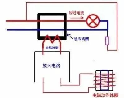

漏电保护器内部装有零序互感器,随时监测火线与零线的电流,正常情况下,电流从火线流到零线,两根电线的电流应该是相等的,在零序互感器上感应出的磁场大小相同方向相反,相互抵消。
漏电时,一部分电流流入大地,导致火线的电流大于零线,零序互感器内的磁场不再平衡,其次级绕组便感应出电压,触发内部的晶闸管,晶闸管导通后接通电磁脱扣器电源,使脱扣器立即自动跳闸关闭电源。漏电保护器能够防止触电的原因就在于此,因为漏电后,它能够在0.1秒内断开电源,因此可以保证安全。举例煤矿电动机及其供电线路发生的漏电故障常见的有以下几种:
