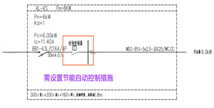

第3.3.4条 水泵、风机以及电热设备应采取节能自动控制措施。
       落实措施:根据条文说明,公共建筑中的电开水器等电热设备可以采用时间控制模块,确保在无人使用的时间段暂时停机。电开水器配电箱或供电回路可设置可调时间控制器。
       目前,市场上有自带定时控制的电开水器,当配电箱内不设定时控制器时,应注明需选用带定时功能的电开水器,以满足GB55015-2021第3.3.4条的要求。
       一般情况下,水泵、风机的节能控制措施由水与暖专业提出条件和要求,电气专业予以落实。

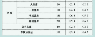

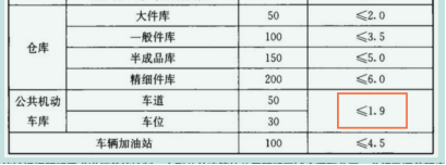

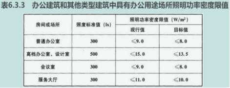

第3.3.7条 建筑照明功率密度应符合表3.3.7-1~表3.3.7-12的规定。
      《建筑照明设计标准》GB 50034-2013第6.3节对照明功率密度限值列出了现行值和目标值。
      《建筑节能与可再生能源利用通用规范》GB55015-2021第3.3.7条对照明功率密度限值不再区分现行值和目标值,只有一个LPD值要求,且车库增加了车位照度要求,相应LPD值也调整为了1.9W/m2。
      《建筑照明设计标准》GB50034-2013中6.3.1条住宅照明功率密度值为一般条文,《建筑节能与可再生能源利用通用规范》GB55015-2021中为强制性条文。
       落实措施:电气设计人员在按照《公共建筑节能设计标准》DB11/687-2015表D.4.2《照明节能设计判定表》的格式要求编制项目照明节能设计判定表时,应遵守GB55015-2021第3.3.7条要求,只能给出一个LPD值,与设计项目是否有绿建要求无关。住宅建筑必须列出照明功率密度值要求。地下车库要分别给出车道、车位的照度,同时列出LPD值。
     《建筑节能与可再生能源利用通用规范》GB55015-2021第3.3.7条的LPD为“限值”,满足此条规定即可满足绿色建筑评价标准的得分项。

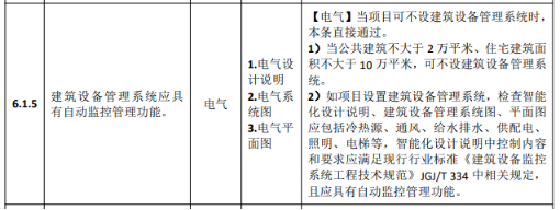

第3.3.6条 建筑面积不低于20000㎡且采用集中空调的公共建筑,应设置建筑设备监控系统。
       建筑物是否设置建筑设备监控系统,以前规范无明确强制性要求。当进行智能化建筑设计时,采用《智能建筑设计标准》GB 50314-2015:
       第3.4.2条 智能化系统工程的系统配置分项应符合下列规定:
       1 系统配置分项应分别以信息化应用系统、智能化集成系统、信息设施系统、建筑设备管理系统(注:名称与GB55015-2021不同)、公共安全系统、机房工程等设计要素展开。
     此外,《北京市绿色建筑设计要点(2021版)》第6.1.5条控制项给出了公共建筑、住宅建筑关于设置建筑设备监控系统得分判定标准,且此控制项没有采用集中空调的前置条件。
       落实措施:今后凡建筑规证日期为2022年4月1日以后、建筑面积不低于20000㎡且采用集中空调的公共建筑,均应设置建筑设备监控系统,与是否为智能化建筑、绿色建筑无关。当建筑物有绿建要求时,应以建筑面积是否达到要点第6.1.5条控制项的适用条件(公共建筑大于 2万平方米、住宅建筑面积大于 10万平方米)为依据,判定是否应设置建筑设备监控系统,此时没有是否采用集中空调的前置条件。

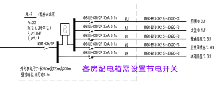

第3.3.10条 旅馆的每间(套)客房应设置总电源节能控制措施。
      《旅馆建筑设计规范》JGJ 62-2014第6.3.3条第6款内容如下:三级旅馆建筑的客房宜设置节电开关;四级及以上旅馆建筑的客房应设置节电开关。客房内的冰箱、充电器、传真等用电不应受节电开关控制。现在依据GB55015-2021第3.3.10条要求,一级至五级旅馆的客房配电箱均应设置节电开关,客房内的冰箱、充电器、传真供电要求不变。
       落实措施:各级旅馆客房配电箱进线开关处应设置节电开关。

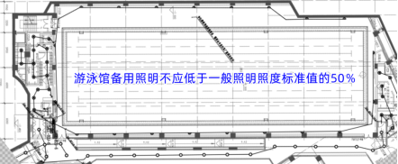

第3.3.11条 备用照明的照度标准值应符合下列规定:
       1、正常照明失效可能危及生命安全,需继续正常工作的医疗场所,备用照明应维持正常照明的照度;
       2、高危险性体育项目场地备用照明的照度不应低于该场所一般照明照度标准值的50%;
       3、除另有规定外,其他场所备用照明的照度值不应低于该场所一般照明照度标准值的10%。

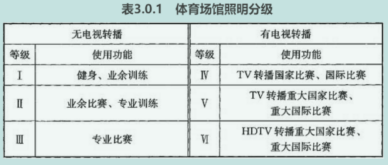

       高危险性体育项目是指专业技术性强、危险性大、安全保障要求高的体育项目。经国务院批准,游泳、滑雪(包括高山滑雪、自由式滑雪、单板滑雪)、潜水、攀岩为中国第一批高危险性体育项目(2013年5月1日公布)。

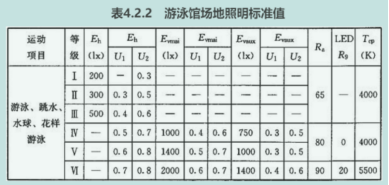

       依据《体育场馆照明设计及检测标准》JGJ 153-2016,游泳馆一般照明照度标准值见下表:
      进行游泳馆照明设计时,依据GB55016-2021规范要求,其备用照明最低标准不应低于100lx(等级I)。以前常见做法是仅在泳池四周设置疏散照明(最低照度要求不小于10lx,疏散照明兼做备用照明从技术上也不合理),泳池场地照明按照三级负荷单路供电设计,不满足GB55016-2021第3.3.11条要求。
       落实措施:电气施工图不允许设计标准低于规范要求,允许高于规范要求。因此可将泳池场地照明的负荷等级定义为建筑物的最高负荷等级,设置双路供电、末端互投照明配电箱,提高将泳池场地照明的供电可靠性,将一般照明全部按备用照明进行设计。
       另一种办法是设置一个一般照明配电箱(三级负荷、单路供电)、一个备用照明配电箱(最高负荷等级、双路供电),各自为50%的照明灯具供电。

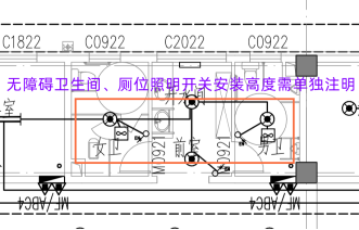

第3.1.6条 无障碍服务设施内供使用者操控的照明、设备、设施的开关和调控面板应易于识别,距地面高度应为0.85m~1.10m。
      无障碍厕所、无障碍客房和无障碍住房、居室等无障碍设施的内部,墙面上布置的控制照明、空调等设备设施的开关和调控面板,在选择产品时应优先选择通用设计的产品,安装高度应考虑乘轮椅者及身材矮小者的使用需要。
       照明开关、空调开关安装要求通常在图例表中表示,对无障碍卫生间内照明开关安装高度的特殊要求,经常被电气设计人员忽视,用了一个图例表中的普通开关。这种开关安装高度一般不低于1.3m,不满足GB55019-2021第3.1.6条要求。
       落实措施:应当在图例表中设置无障碍卫生间(含无障碍厕位)、无障碍客房和无障碍住房内部专用的照明开关、空调开关图例,注明安装高度为0.85m~1.10m。
