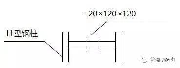

本工程中根据混凝土杯口深度,钢柱底标高,混凝土基础施工时在杯口底正中预埋标高控制铁件及“中筋”(φ30钢筋),“中筋”顶面标高依据钢柱底标高,铁件的标高误差控制在±1mm内。
为保证钢柱准确、牢固地放在基础中的预埋φ30“中筋”上,在H型钢柱底部焊接增加一块厚度20的钢板,如下图。
钢柱安装时,先将基础杯口清理干净,并检查基础中预埋的标高控制“中筋”(φ30钢筋)的实际高度,由于基础施工时预埋的标高控制“中筋”的标高已经进行了精确控制,不需要再加垫铁。用此方法使钢柱脚处理做到了简便、快捷、高效。施工快,受力合理,柱子吊装时可在标高不变的情况下,几个方向自由调整。

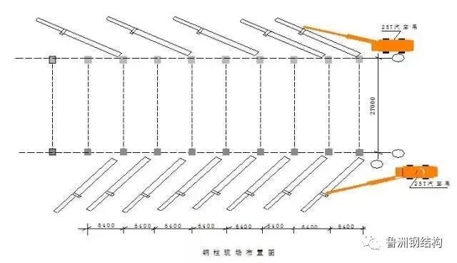

a 钢柱进场后按照吊装平面图的位置将钢柱摆好,并检查型号、编号是否正确。钢柱进场后平面位置见下图。

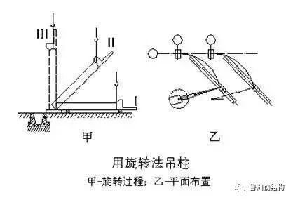

f 根据场地情况吊装采用旋转法:
吊装前的准备工作就绪后,首先进行试吊,钢柱起吊离地高度为200mm时应停吊,检查索具是否牢固、吊车是否稳定。确认无问题后,方可指挥吊车缓慢起升、旋转到杯口顶,然后缓缓下降,当柱底距离设计位置40~100mm时,调整柱身与基础两基准线达到准确位置,指挥吊车下降就位,并用钢楔块(或者木楔块)、揽风绳将柱子临时固定,达到安全方可摘除吊钩。
·旋转法要点 : 起重机边起钩边回转使柱子绕柱脚旋转而吊起柱子的方法叫旋转法,如下图甲所示。用旋转法吊装柱子时,为提高吊装效率,在钢柱进场时,应使柱子的绑扎点、柱脚中心和杯形基础中心三点,在以起重机停点为圆心,停点至绑扎点的距离(即吊柱子的回转半径)为半径的圆弧上(简称三点一圆弧),如下图乙所示。
钢柱吊装如下图所示:

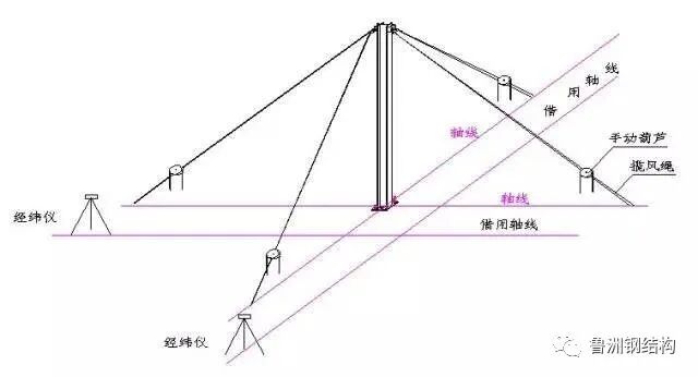

c.柱子校正工作需用测量工具同时进行,本工程中采用观测柱子垂直度,用两台经纬仪测量校正。
·首先,将经纬仪放在柱子一侧,使纵中丝对准柱子座的基线,然后固定水平盘的各螺丝。
·测柱子的中心线,由下而上观测。若纵中心线对准,即是柱子垂直,不对准则需调整柱子,直到对准经纬仪纵中丝为止。
·以同样方法测横线,使柱子另一面中心线垂直于基线横轴。柱子准确定位后,即可对柱子进行固定工作。

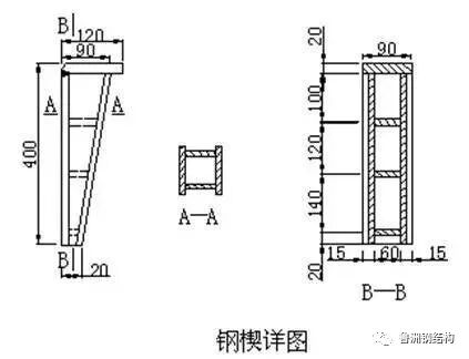

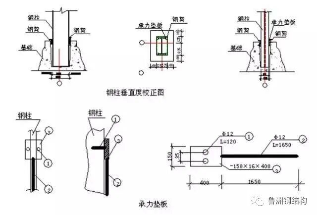

·钢柱垂直度校正:采用调距丝杆和钢楔,由于柱子长边接触面小,施工中设置垫板,详图如下。
钢楔制作尺寸如下图
(4) 钢柱最后校正和固定:
钢柱吊装就位后,柱子校正工作主要是对标高进行调整和垂直度进行校正;校正方法可选用揽风绳、千斤顶、撬杠和钢楔块(或者木楔块)等工具,对钢柱施加拉、顶、撑、撬的垂直力和侧向力。
调整柱子垂直度、定位轴线、标高。在确定无误后,钢柱与基础杯口间的空隙,应用C40细石混凝土浇筑密实。优先采用膨胀高强灌浆料。

构件的摆放和对场地的要求
1)构件卸车时,直接将构件卸在其所安装位置附近,并且处在吊车的回转半径之内。将编号用明显的色笔标识清楚,以利于吊装。
2)构件在场地内摆放整齐,相邻构件之间预留出一定的间隙,便于绑扎。
3)场地要求坚实、平整,不能因为雨雪而污染构件,并且能够行走30吨级汽车。

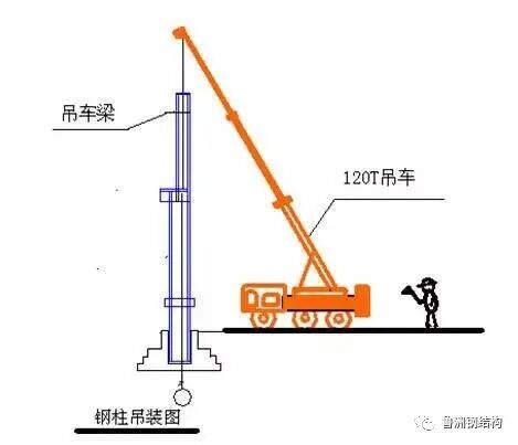

钢柱安装使用25吨汽车吊进行吊装,钢柱起吊时,吊车应边起钩,边转臂, 使钢柱垂直离地。

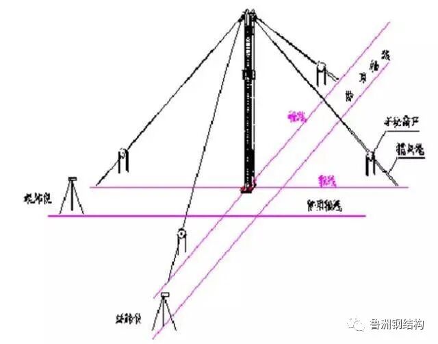

⑷钢柱垂直度校正采用水平尺对钢柱垂直度进行初步调整。然后用两台经纬仪从柱的两个侧面同时观测,依靠缆风绳进行调整。如下图:
图片钢柱垂直度调整示意图
⑸调整完毕后,将钢柱底部四周与杯口基础空隙处使用八个铁楔子进行定位,然后点焊在柱身上使其稳固。

1)钢柱垂直度校正
钢柱安装校正时,在互为90度平移1米的控制线上架设两台经纬仪并后视同一方向,经纬仪操作人员观测柱顶的小钢尺,测出钢柱偏差并指挥校正。
A作好各个首吊节间钢柱的垂直度控制。
B钢柱校正分四步进行:初拧时初校;终拧前复校;焊接过程中跟踪监测;焊接后的最终结果测量。
初拧前可先用长水平尺粗略控制垂直度,待形成框架后进行精确校正。焊接后应进行复测,并与终拧时的测量成果相比较,以此作为下一步施工的依据。
C钢柱垂直度测量方法
初校正: 采用水平尺对钢柱垂直度进行初步调整。
钢柱垂直度精确校正: 主体框架吊装以一个柱网为一个安装节间,待连续的三个完整节间吊装完
毕形成整体后即可插入测量校正。用两台经纬仪从柱的两个侧面同时观测,使用揽风绳进行校正调整。

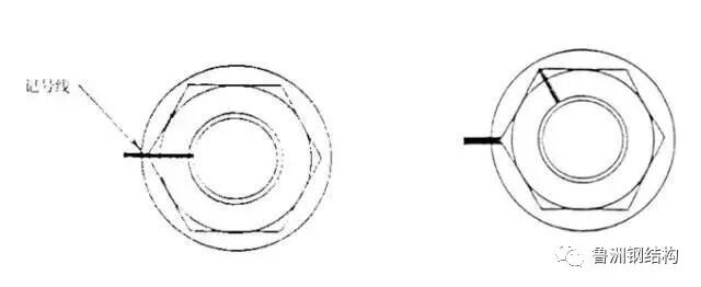

3.初拧
把临时固定螺栓锁紧后,确认构件的密实程度。
初拧完后,通过螺栓螺帽、垫片及构件用白色记号笔进行标记

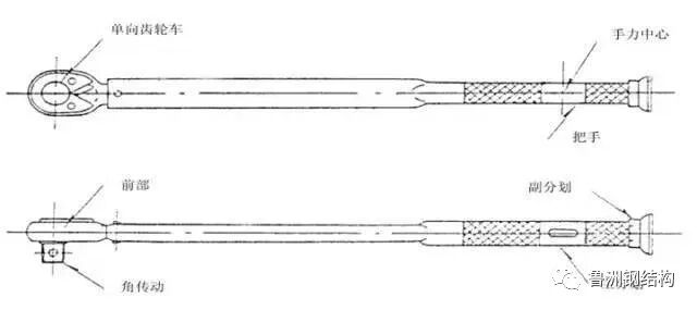

使用检测扳手时,虽然能够通过接触声音来确认扭矩值,但是机构上继续加力的话容易拧过劲,要注意。
4)终拧
初拧完后,使用专用紧固扳手进行锁紧,直至颈缩处断裂。
当天插入的螺栓原则上当日终拧完。
终拧原则上是从接头部位的中央到端部。

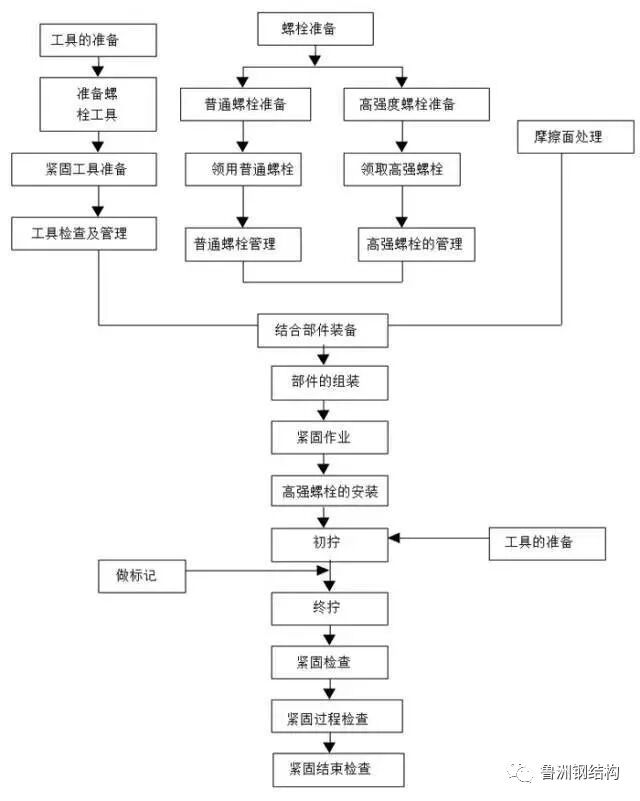

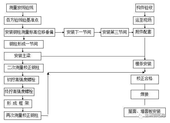

5)高强螺栓施工流程
钢结构工程
