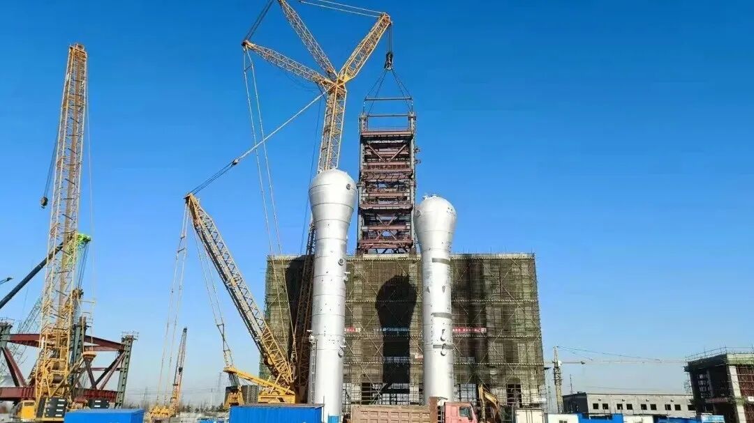

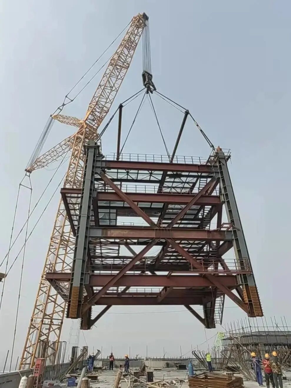

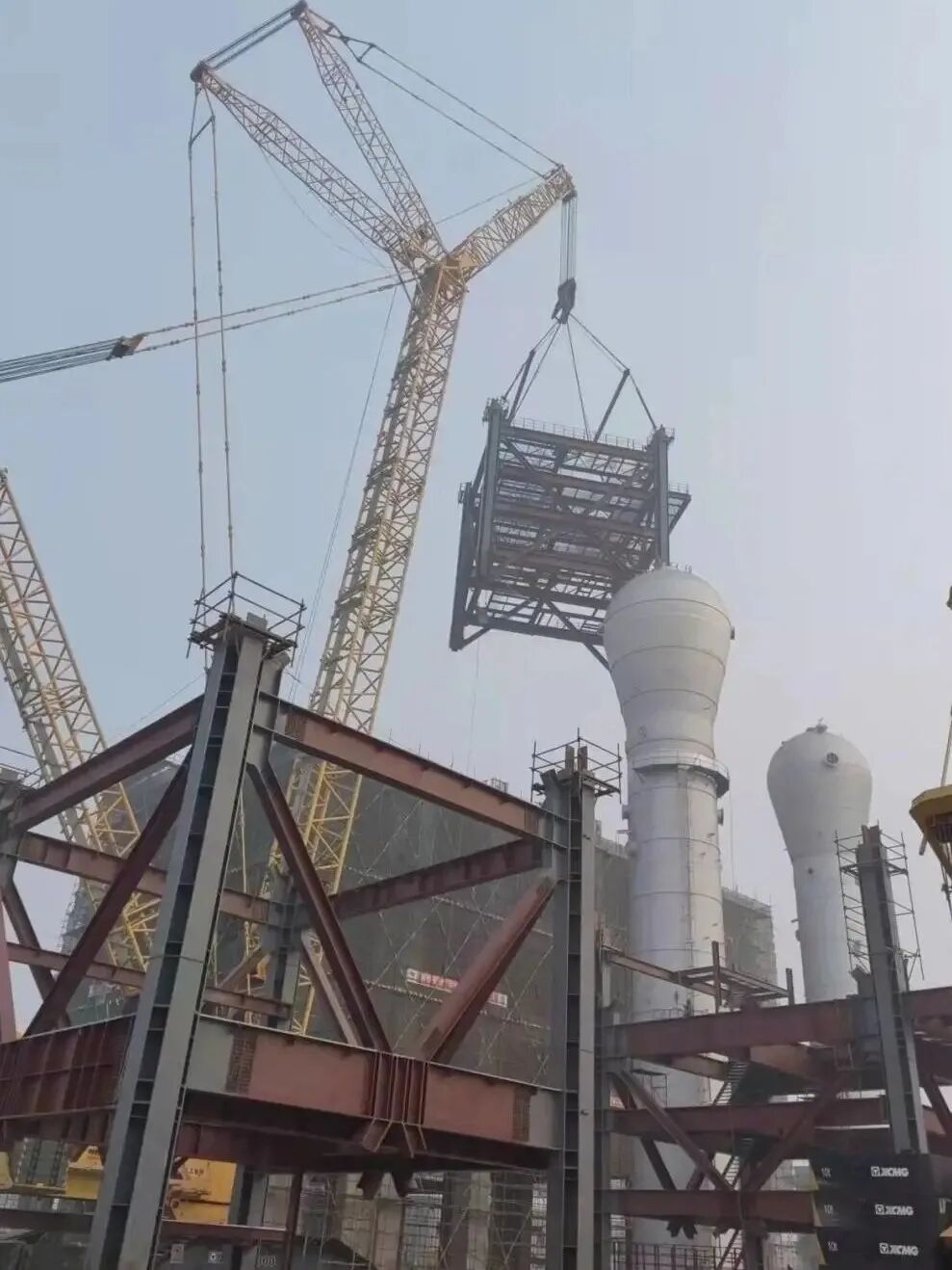

近日,山东分公司承建的中化弘润石油化工有限公司45万吨/年高端聚丙烯新材料项目挤压造粒钢结构框架两个模组成功吊装就位。
挤压造粒钢结构框架模组安装标高34.5米,最大标高达98米,总重1207.7吨。以徐工1250吨履带吊为主吊,采取在地面拼装4个模组,逐一吊装的施工方法。
其中,第一、第二模组吊装重量达293吨。吊装过程中,徐工1250吨履带吊分别将钢结构框架第一、第二模组稳稳吊起并成功就位,实现该项目又一重大建设节点,同时也标志着该项目安装工程正式拉开帷幕。
针对本次模组吊装重量大、位置高、工期紧、场地狭小、交叉作业多、安全风险大等特点,公司高度重视,安排专人深入现场指导,与现场工程技术人员、起重首席技师一道对钢结构框架模组吊装方案进行优化。 山东分公司、安装工程九公司现场工程技术人员,从钢结构分段策划、组装场地选定、预制件摆放、拼装吊装选择、主吊车工况选择、地基处理及吊车站位,到吊耳、钢丝绳、平衡梁计算、重心校核,以及提升、转向、落钩、组对、水平和垂直度保 证等,每一个环节都认真细致的核算,保证了吊装工作的顺利完成。
前两个钢结构框架模组成功吊装就位,为第三、第四模组吊装以及现场后续设备、管道安装创造了有利条件。
