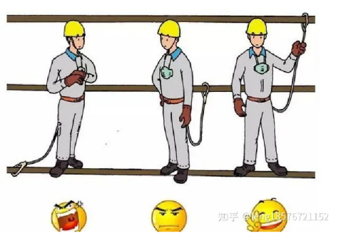

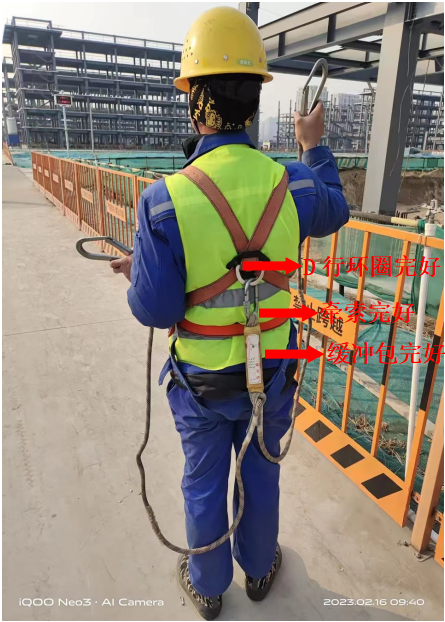

高空作业伴随钢结构施工全过程,是钢结构工程中事故概率最高的风险,因此安全带必不可少,作业前首先要做的是检查安全带是否合格,建议采用五点双钩式安全带。
1、检查如下:
(1)绳带有无变质、卡环是否有裂纹,卡簧弹跳性是否良好。
(2)固定挂点,禁止把安全带挂在移动或带尖锐棱角或不牢固的物件上。
(3)高挂低用。
(4)安全带绳子不能打结使用,钩子要挂在连接环上。
(5)安全带绳保护套要保持完好,以防绳被磨损。
(6)安全带严禁擅自接长使用。
(7)安全带不使用时要妥善保管,不可接触高温、明火、强酸、强碱或尖锐物体,不要存放在潮湿的仓库中保管。
(8)安全带在使用两年后应抽验一次,频繁使用应经常进行外观检查,发现异常必须立即更换。

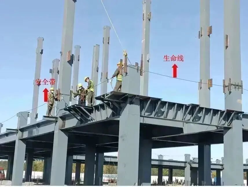

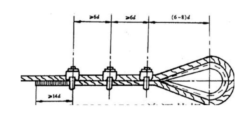

3、而钢结构施工中经常出现安全带无挂点的情况,这里建议采用钢丝绳作为生命线来为安全带提供可靠挂点。钢丝绳卡扣标准如下图:

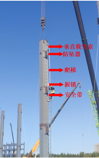

 钢结构施工中,楼梯一般在主体结构完成后安装,因此攀登作业必不可少,这里建议采用钢丝绳+差速锁+安全带来规避风险。

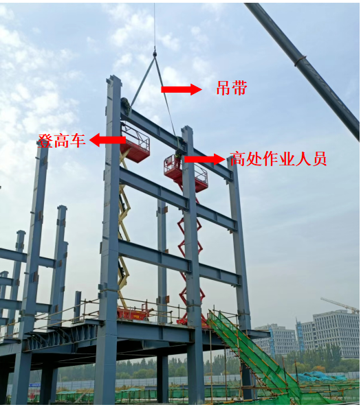

三、悬空作业

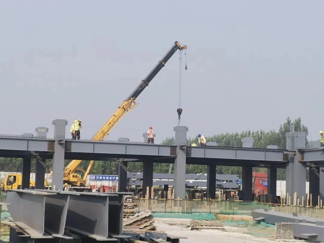

 悬空作业风险较高,这里建议使用登高车或平台车来避免风险,采取信号工统一指挥吊车、登高车、现场作业人员等,确保现场信号统一。
四、交叉作业
      钢结构安装设备多、工序转换较快,采取吊装区域隔离封闭、严格控制吊装半径、分时段调运材料等,严禁人员设备交叉作业。

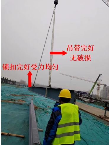

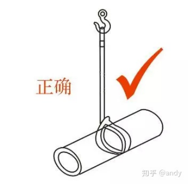

1、吊带作业注意事项及正确使用吊带
⑴两根以上吊带作业时,注意吊钩内吊带不能产生重叠和相互挤压,各吊带所受合力的中心位置应与吊钩的受力中心位置一致。

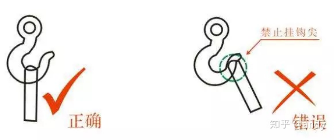

⑵吊带使用时,不允许栓在吊钩上进行环绕栓结;不能挂在吊钩钩尖部位。

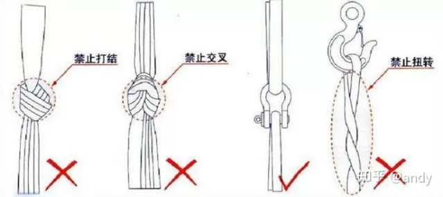

      ⑶在吊装作业中,吊带不允许交叉、扭转,不允许打结、 打拧,应采用正确的吊带专用连接件来连接。

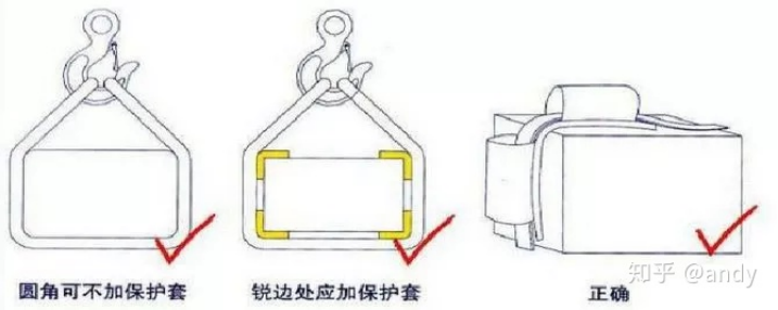

       ⑷负载有尖角、棱边的货物时,必须采取护套、护角等方法来保护吊带,以延长吊带的使用寿命。严禁在粗糙表面使用吊带。以免吊带被棱角割断或粗糙的表面划伤。

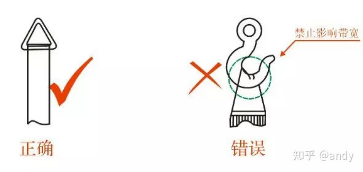

       ⑸使用扁平吊带时,由于吊钩弯曲部分使扁平吊带在宽度方向不能均匀承载, 受到吊钩内径的影响。吊钩直径太小时,与织带环眼结合地不充分,应采用正确的连接件连接。
