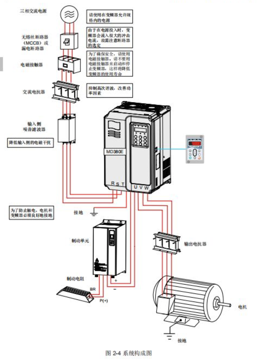

浅谈变频器参数设置的一般思路
变频器作为一个驱动装置,可以实现变频调速,降压启动电机。 变频器一般有主回路和控制回路。控制回路一般影响着参数设置。 如下图: 图为变频器的控制系统接线,从图看,变频器的输入包含了启停和频率切换及远程频率给定(本图未画出柜门或面板频率给定) 输出端包含了频率反馈和电流反馈,运行反馈,故障反馈四个信号。 查看变频器的图纸为:   从图纸来看,我们需要做跳线,对应不同的信号。
