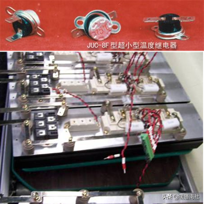

第四类故障:单元过热
保护定值:80±5℃
保护器件:散热片温度继电器
当出现“单元过热”这一故障时,可进行如下工作:
1、请检查环境温度是否超过允许值;
2、单元柜风机是否正常工作;
3、进风口和出风口是否畅通,即滤网是否干净;
4、装置是否长时间过载运行;
5、最后检查功率模块控制板和温度继电器是否正常。
提示:经过上述工作之后,还没有解决这一故障,如果用户现场当时没有备用模块,可以将该功率模块上的温度继电器检测点在单元控制板上短接,使其退出保护,继续运行。尽快更换上备用模块后,可将该故障模块运回公司后检修。

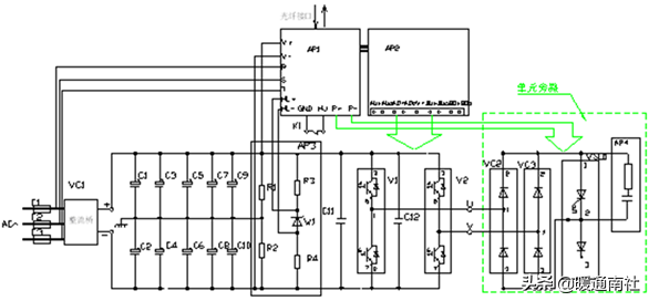

第七类故障:驱动故障
“驱动故障”的含义是指IGBT在出现故障时,电路上的电流增大(达到6~7倍以上)、引起的管压降的增加(10~15V),而报出的故障。
当出现“驱动故障”时,应进行如下工作:
1、检查内部是否有短路放电痕迹;
2、IGBT是否正常——测量续流二极管;
3、电机是否有问题;
4、输出电缆是否有破损、短路情况;
5、输出螺栓是否过热,虚接打火;
6、更换驱动板、单元控制板;
7、把输出铜排拆除,用万用表测量输出电压幅值。

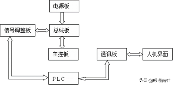

第十七类故障:PLC无响应
“PLC无响应”故障的含义是指PLC和人机界面之间的通讯中断。
当出现“PLC无响应”的故障时,应进行如下工作:
1、检查人机界面和PLC的通讯电缆和接头是否有故障;
2、确认PLC是否处于RUN位置;
3、检查PLC是否有故障。
第十八类故障:人机界面死机
把人机界面上出现的所有故障统称为“人机界面死机”故障。具体包括:黑屏、界面死机、硬件损坏、软件故障等。
当出现“工控机死机”的故障时,应进行如下工作:
1、如果是界面死机,可重新启动。若启动不成功,更换软件;
2、如果是黑屏,应检查电源是否损坏,或连接是否牢固;
3、检查硬件是否损坏;
4、更换人机界面。

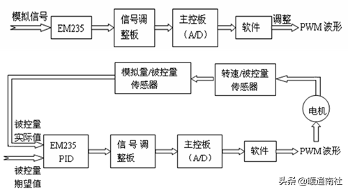

第二十类故障:不能调整运行频率
无论采用闭环控制或开环控制,都不能达到改变运行频率的目的。这种故障现象被称为“不能调整运行频率”的故障。
运行频率的调整方式有以下几种:
第一种:本机给定、开环运行
第二种:本机给定、闭环运行
第三种:模拟给定、开环运行
第四种:模拟给定、闭环运行
当出现“不能调整运行频率”的故障时,应进行如下工作:
1、变频器运行频率给定方式由人机界面设定。如果外部的模拟电位器无法改变变频器运行频率,很可能是工控机界面中将频率给定设定为计算机给定方式;如果用人机界面无法给定变频器的运行频率,则是因为工控机界面的功能设定中将频率给定设为模拟给定方式。
2、如果人机界面的功能设定中将变频器设定为闭环运行模式,则变频器运行频率由PID调节器输出,不由用户直接给定,用户通过外部的模拟电位器或人机界面设定的只是被控工业变量的期望值。
3、如果变频器无法达到设定的频率值,可能是用户的设定频率超出了最高和最低频率限制值,或者设定频率落入跳转频率范围。如果每次都是自动升到很高的频率后自动停机,则是因为用户在人机界面中将运行方式设定为软启动方式。
4、有些情况下,频率给定方式和“本控/远控”状态进行了连锁,远控时只认模拟给定。有时远控情况下可能也有几种给定方式,比如DCS给定或操作台给定,需要进行选择。

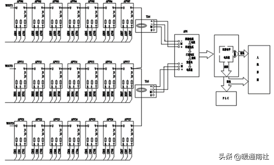

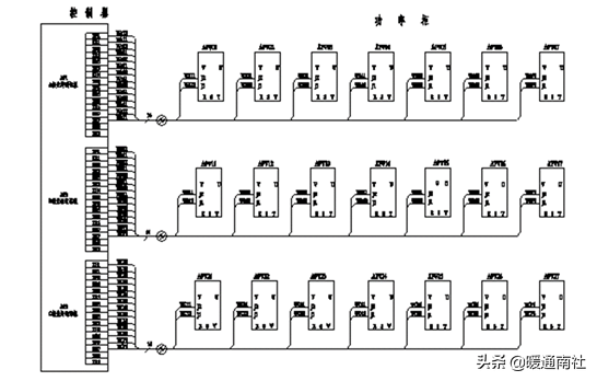

利用光纤判断故障的技巧
光纤在控制系统中用来传输CPU的频率给定信号并采集功率单元的状态信息
反馈到CPU。所以到每个功率的光纤线分为两根线:指令线与状态线。
利用光纤判断故障点方法:
1、将报警故障功率单元的光纤状态线在功率柜处与相邻单元的对换,如果报警转
移到相邻的功率单元,则说明功率单元存在故障;如果仍报此单元故障,则说 明故障在光纤回路或光纤板。
2、将报警故障功率单元的光纤状态线在光纤板处与相邻单元的对换, 如果报警转移到相邻的功率单元,则说明光纤线或光纤头存在故障;如果仍报此单元故障,则说明故障在光纤板。
注:更换光纤线的前提是相邻功率单元正常。
