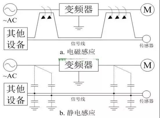

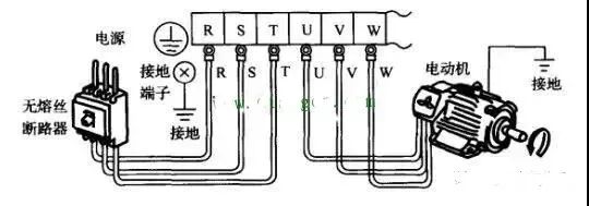

1、通用变频器必须可靠接地,保证安全运行并有效抑制电磁于扰。干扰如下图:

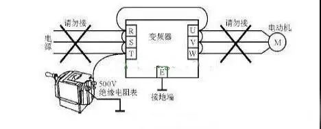

2、通用变频器不宜做耐压实验及绝缘电阻实验。做时应当使用500V绝缘电阻表测量,尽可能减少摇测次数。绝缘前应断开全部的外接主电源与控制线路并短接主电路;对地绝缘应保证在5兆欧以上。具体如下图:

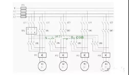

4、用一台通用变频器带多台电机时除了使电动机运行的总电流小于通用变频器的额定电流外,还至少要计算一台电动机起动电流的影响,以避免变频器过电流跳闸。一拖多如下图:

外部的电磁感应干扰
如果变频器周围存在干扰源,它们将通过辐射或电源线侵入变频器的内部,引起控制回路误动作,造成工作不正常或停机,严重时甚至损坏变频器。提高变频器自身的抗干扰能力固然重要,但由于受装置成本限制,在外部采取噪声抑制措施,消除干扰源显得更合理、更必要。以下几项措施是对噪声干扰实行“三不”原则的具体方法:变频器周围所有继电器、接触器的控制线圈上需加装防止冲击电压的吸收装置,如RC吸收器;尽量缩短控制回路的配线距离,并使其与主线路分离;指定采用屏蔽线回路,须按规定进行,若线路较长,应采用合理的中继方式;变频器接地端子应按规定进行,不能同电焊、动力接地混用;变频器输入端安装噪声滤波器,避免由电源进线引入干扰。

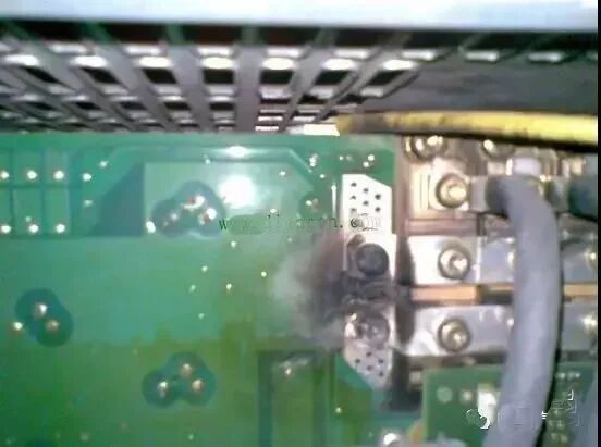

电源异常
电源异常表现为各种形式,但大致分以下3种,即缺相、低电压、停电,有时也出现它们的混和形式。这些异常现象的主要原因多半是输电线路因风、雪、雷击造成的,有时也因为同一供电系统内出现对地短路及相间短路。而雷击因地域和季节有很大差异。除电压波动外,有些电网或自行发电单位,也会出现频率波动,并且这些现象有时在短时间内重复出现,为保证设备的正常运行,对变频器供电电源也提出相应要求。
如果附近有直接起动电动机和电磁炉等设备,为防止这些设备投入时造成的电压降低,应和变频器供电系统分离,减小相互影响;对于要求瞬时停电后仍能继续运行的场合,除选择合适价格的变频器外,还因预先考虑负载电机的降速比例。变频器和外部控制回路采用瞬停补偿方式,当电压回复后,通过速度追踪和测速电机的检测来防止在加速中的过电流;对于要求必须量需运行的设备,要对变频器加装自动切换的不停电电源装置。
二极管输入及使用单相控制电源的变频器,虽然在缺相状态也能继续工作,但整流器中个别器件电流过大及电容器的脉冲电流过大,若长期运行将对变频器的寿命及可靠性造成不良影响,应及早检查处理。
