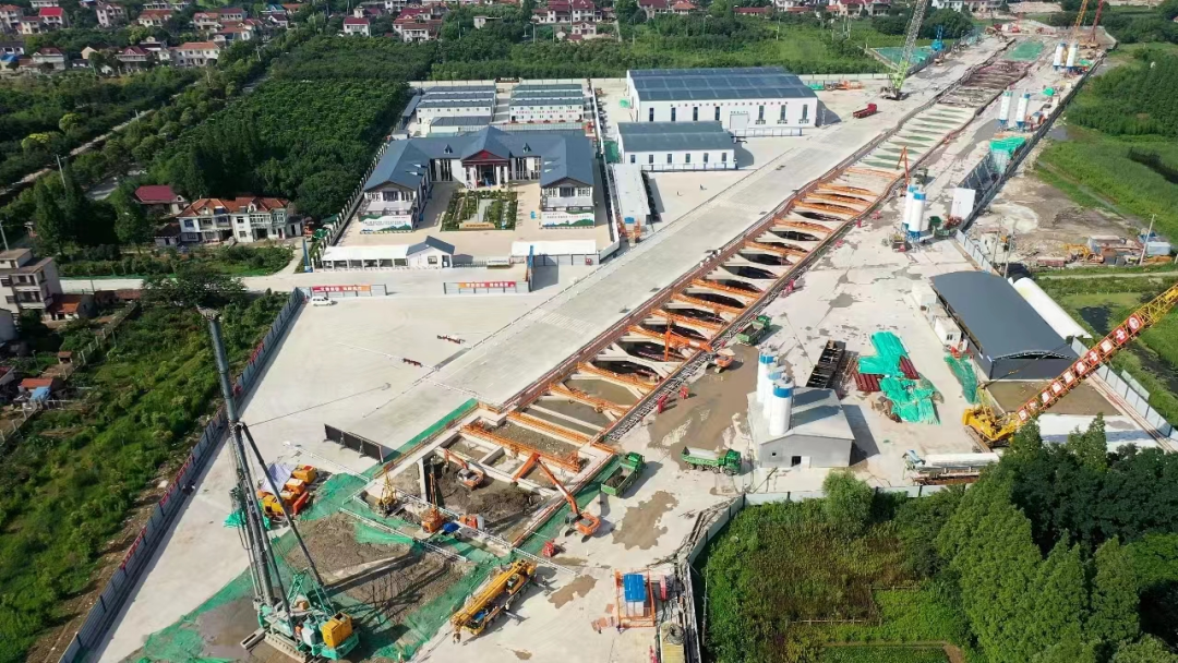

崇太长江隧道进入主体结构施工阶段
近日,随着DLQ-16型轮胎式抓斗起重机将抓斗缓缓提起,沪渝蓉高铁崇太长江隧道出口明挖基坑开挖到底,标志着该隧道进入了主体结构施工阶段。
崇太长江隧道是我国目前最大规模高铁越江隧道工程,连接上海崇明与江苏太仓,位于万里长江入海口附近,全长14250米。隧道出口明挖基坑位于上海市崇明区庙镇万安村,全长438米,采用地下连续墙+内支撑围护结构形式,基坑宽15.6~24米,深17.3~23.6米,采用数智化深基坑智能管控系统。明挖段基坑的开挖,将为从3号竖井至2号竖井的盾构始发、掘井提供组装、调试条件,是沪渝蓉高铁全线关键控制性环节。
崇太长江隧道盾构机刀盘直径15.4米,整机长约128米,总重约2600吨,是目前世界铁路隧道施工中直径最大的高铁盾构机。该盾构机将从3号竖井始发,独头穿越长江11.325千米后到达太仓。
明挖段基坑所处位置之前由9个鱼塘构成,项目部2022年10月进场以来,组织开展多班组、多作业面平行流水生产,完成了征地拆迁、临建布置等工作,预计今年11月完成主体结构施工,2024年4月盾构始发。
