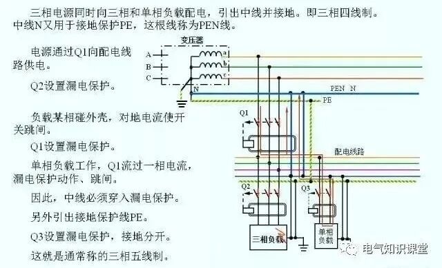

三相电源与三相负载的连接:

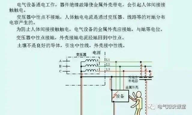

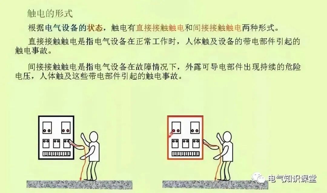

【6】人身触电:

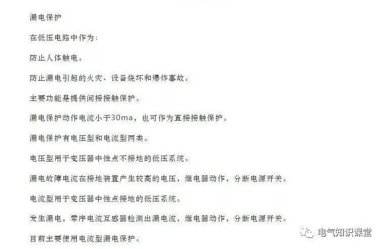

漏电保护:
【7】剩余电流检测:
【8】漏电保护和 线 制:

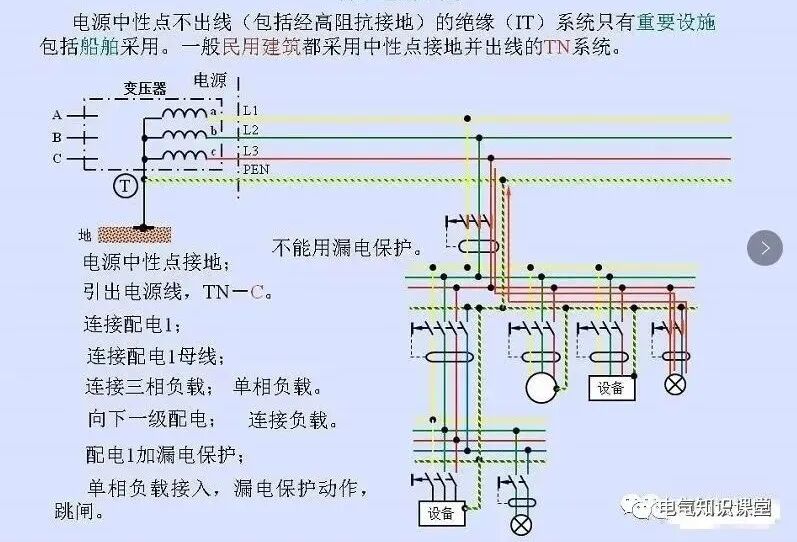

【10】低压电力系统的接地形式:
IT系统:
TT系统:
TN-C系统:
TN-S系统:
TN-C-S系统
