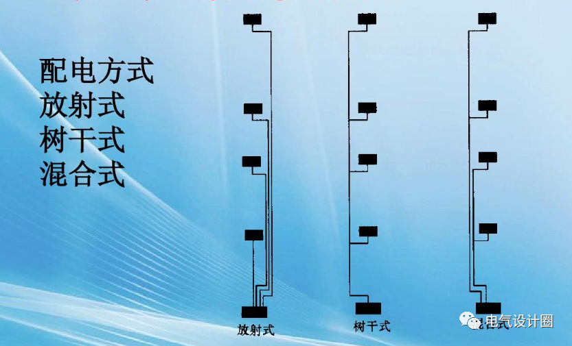

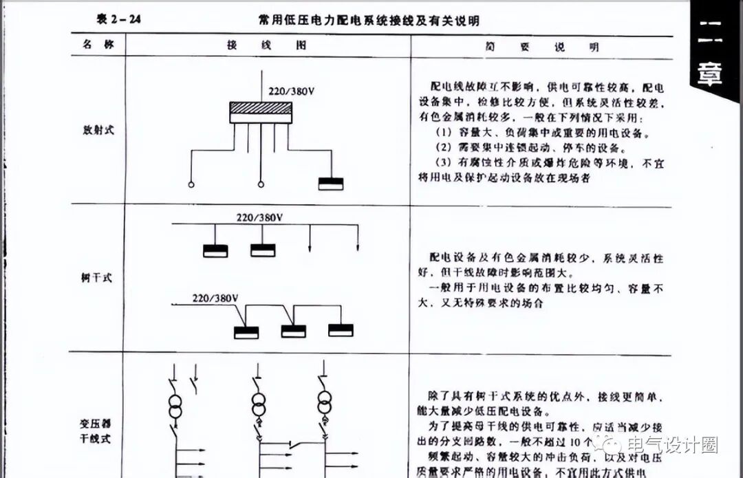

什么是放射式、树干式及链式配电?想必大部分电气设计人员都非常清楚了。但是如果说到放射式、树干式及链式配电的供电特点和使用范围,可能不少电气设计人员都是云里雾里的,对于一些电气设计新手更是一问三不知了。我们都知道配电线路按线路分布情况分为三类:放射式: 凡馈 电线占大多数的供电线路称为放射式。树干式:基于放射式的诸多缺点,近代各企业中,已逐渐用树干式线路所代替。混合式:当有两路或两路以上树干式供电线路时,为了减少线路的总长度,便可采用混合式。

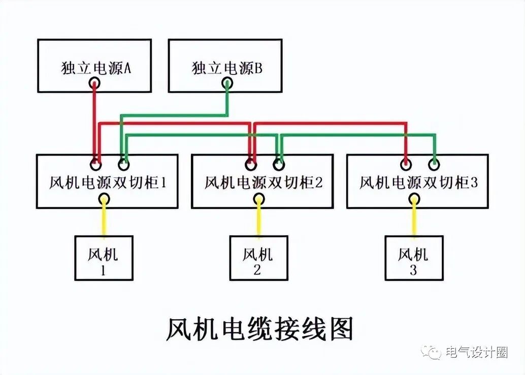

电力网络接线分有备用接线和无备用接线两类,其中无备用接线包括放射式,树干式和链式;有备用接线包括双回放射式,干线式,链式环式和两端供电网络。有备用接线的双回放射式、树干式和链式网络用于一、二级负荷。环式接线,供电经济、可靠,但运行调度复杂,线路发生故障切除后,由于功率重新分配,可能导致线路过载或电压质量降低。两端供电接线方式必须有两个独立的电源。那么问题来了,放射式、树干式及链式配电的供电特点和使用范围是什么呢?下面本文简明扼要地给大家介绍一下,看完文章希望能给广大电气设计人员一些参考。
? 01 放射式配电的特点和使用范围
◆ 放射式接线是由电源处向用电点(或用电负荷)进行放射,每一电源点可以接两个以上的用电点(或用电负荷);树干式是由电源引出干线,同时向若干个用电点(或用电负荷)供电;链式供电是由电源处引入电源线,在相邻的用电点(或用电负荷)的进线开关上端并接供电。
◆ 放射式配电稳定性好,可靠性高,各用电点基本互不影响,故障发生后影响范围较小,切换操作方便,保护简单,但造价较高。

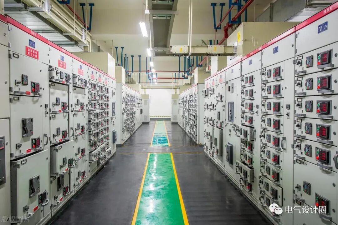

※ 比如低压配电柜的配线,基本上都是放射性配电。
? 02 树干式配电的特点和使用范围
◆ 树干式配电,是由电源引出干线,同时向若干个用电点(或用电负荷)进行供电,各用电点在干线上进行T接。
树干式配电的特点是电源干线和到各用电的支线大小不一样,线路简单,投资较低,缺点是,当出线故障时,特别是干线出现故障时,影响范围特别大,供电可靠性较差。

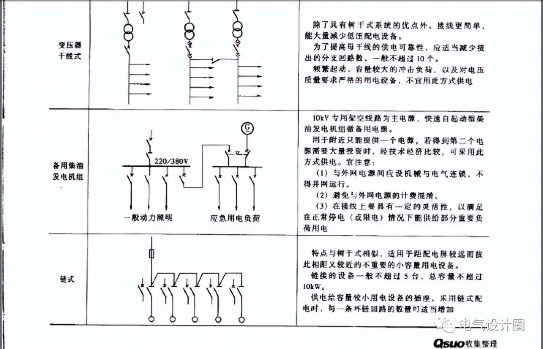

? 03 链式供电的特点和使用范围
◆ 链式供电一般适用于供电线路较长,供电负荷较小,一般小于10kW的不超过五个的用电点(或用电负荷),供电线路在用电点的进线上桩头并接。
